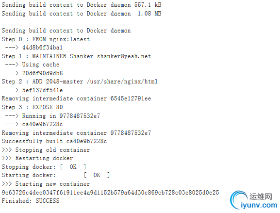

sudo /usr/bin/docker build -t jenkins-docker /var/lib/jenkins/jobs/jenkins-docker/workspace | tee /var/lib/jenkins/jobs/jenkins-docker/workspace/Docker_build_result.log
echo '>>> Stopping old container'
if [ "$CID" != "" ];then
sudo  /usr/bin/docker stop $CID
fi
echo '>>> Restarting docker'
sudo service docker restart
sleep 5
echo '>>> Starting new container'
sudo /usr/bin/docker run -p 3000:80 -d jenkins-docker

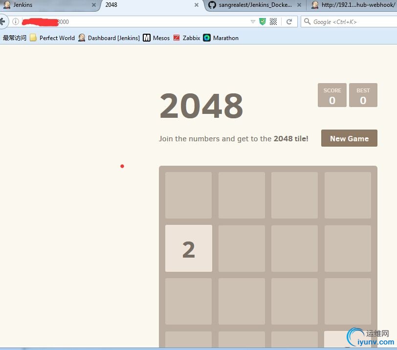

  然后Build Project, 如果成打开运行Jenkins机器的3000端口会看到2048游戏的界面:

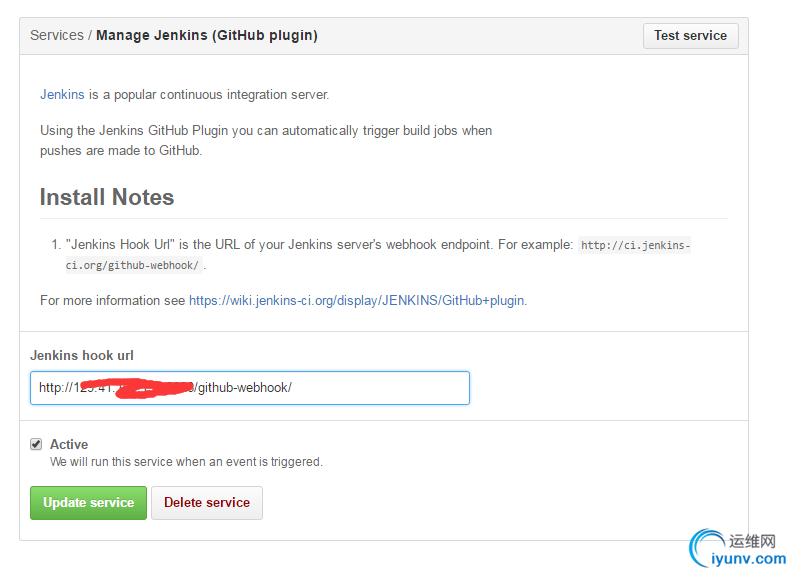

  2.1 在Github个人主页上安装Github Plugin并添加你的Jenkins server的webhook地址:比如我的Jenkins地址是mywebsite.com:8080,这里要写的地址就应该是http://mywebsite.com:8080/github-webhook

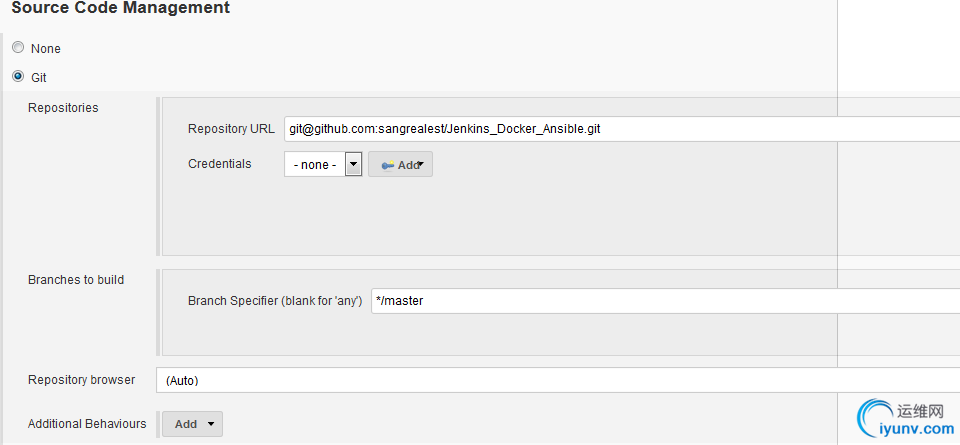

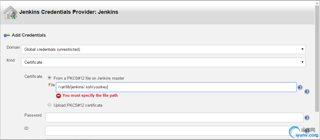

  2.2 返回jenkins-docker项目首页,点击 Configure, 添加Github的账号密码信息,因为我用的个人仓库,需要使用私钥认证,选择Certificate, 将放在jenkins home/.ssh 下的私钥路径填上:

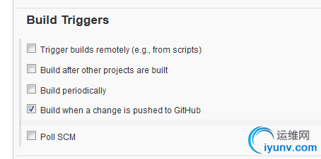

  2.3 Build Triggers 勾上Build when a change is pushed to Github

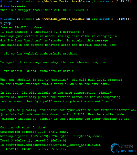

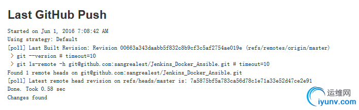

  2.4 这时候可以更新一下Github Project下面的文件并且push一下,看看是否触发了jenkins的构建动作:
  如图,我刚push完成,jenkins这边就已经捕捉到并且开始构建新的任务:

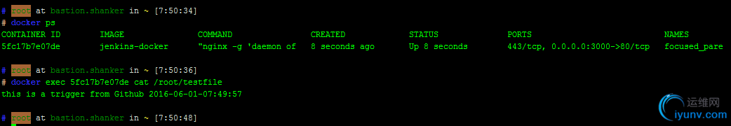

  我们在Github项目地下echo 一句话到testfile,并且添加到容器的/root下时间是7:49:58,然后我的容器更新后并启动运行的时间是7:50:26,只用了28秒钟就构建成功了!
