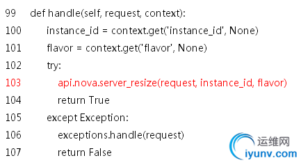

  /usr/share/openstack-dashboard/openstack_dashboard/dashboards/project/instances/workflows/resize_instance.py
  从上面的代码可知,传了两个相关参数进去,第一个为虚拟机id(instance_id),第二个为升级的flavor。继续深入api.nova.server_resize
  /usr/share/openstack-dashboard/openstack_dashboard/api/nova.py
  从代码可知,利用novaclient客户端,向后端发出升级请求

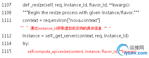

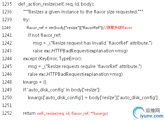

  (一) Resize
  对Resize请求进行响应的函数位于文件
  /usr/lib/python2.7/dist-packages/nova/api/openstack/compute/servers.py
  继续深入self._resize()函数
  从上述代码可知,最后通过compute_api.resize进行调用,它传了instance和flavor_id两个参数进去

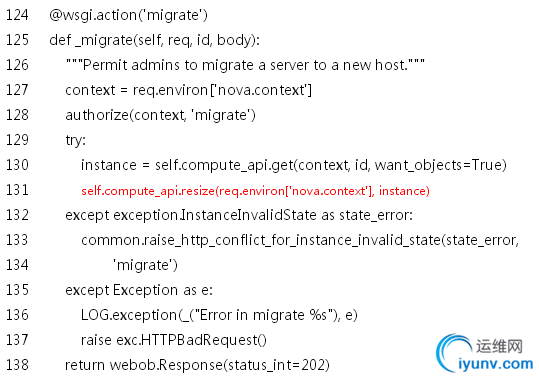

  (二) 冷迁移
  /usr/lib/python2.7/dist-packages/nova/api/openstack/compute/contrib/admin_actions.py
  从代码可知,冷迁移也调用了compute_api.resize(),相比Resize功能,它只传了instance一个参数进去

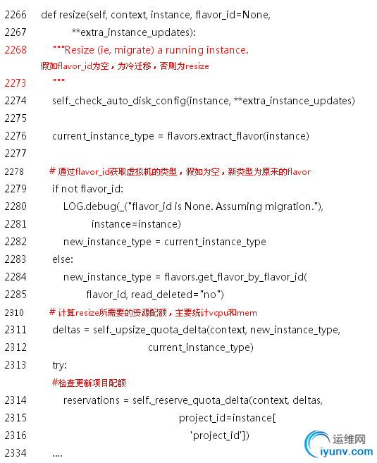

  下面将从compute_api.resize()开始分析,这段代码位于文件

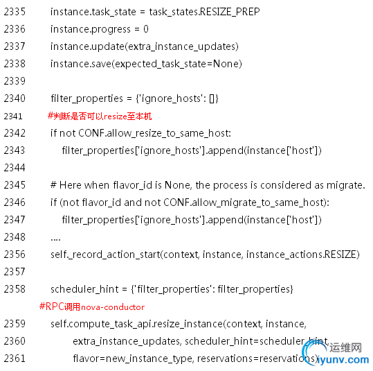

  /usr/lib/python2.7/dist-packages/nova/compute/api.py

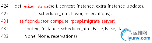

  /usr/lib/python2.7/dist-packages/nova/conductor/api.py
  Nova-conductor组件响应请求
  /usr/lib/python2.7/dist-packages/nova/conductor/manager.py

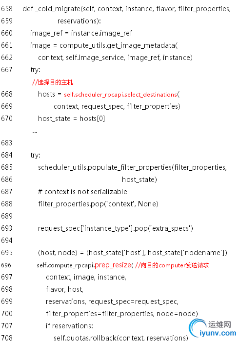

  函数_cold_migrate()

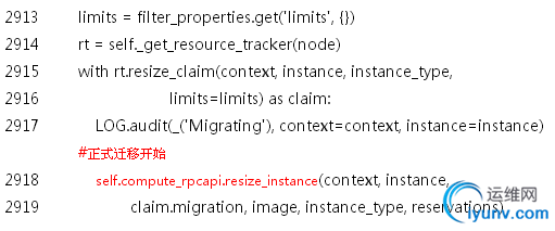

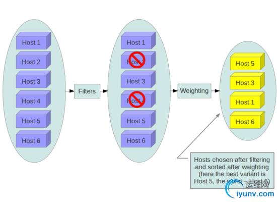

  通过上述代码我们发现,首先是通过rpc调用nova-scheduler组件调度最优节点。调度算法分为两个阶段,即filter和weight。首先是过滤(filter),从所有的主机中找到符合实例运行条件的主机,然后从过滤出来的主机中,找到最合适的一个主机。
  过滤阶段系统默认调用的filter主要包括RetryFilter、AvailabilityZoneFilter、RamFilter、ComputeFilter、ComputeCapabilitiesFilter、ImagePropertiesFilter,其中比较重要的filter包括AvailabilityZoneFilter和RamFilter,AvailabilityZoneFiter保证了调度发生在同一个zone,RamFilter确保了内存是否足够,默认情况下,ram的扩大系数为1.5,也就是假如物理内存为100G,内存被虚拟为150G,通过nova.conf配置文件,我们可以改变扩大系数。此外,通过配置文件,我们还可以改变调用的过滤器,除了上述过滤器外,我们还可以使用CoreFilter、DiskFilter、IoOpsFilter等。这些都是系统自带的过滤器,我们也可以根据需求,自己构造过滤器。
  Weight阶段,从它做的工作来看,就是从符合条件的主机中选择“最合适”的主机,这个选择的过程是通过“评分”来实现的。现阶段的weight很简单,主要通过RAMWeigher进行权衡,剩余内存越大,权值越大。
  当上述工作完成后,若未挑选出合适的节点,Resize过程结束,系统报错,若挑选出了合适节点,开始Resize流程,首先,rpc调用目的节点的nova-compute,即self.compute_rpcapi.prep_resize。

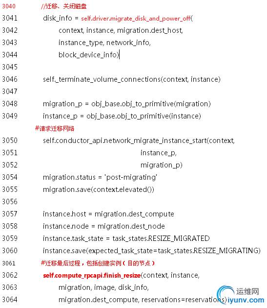

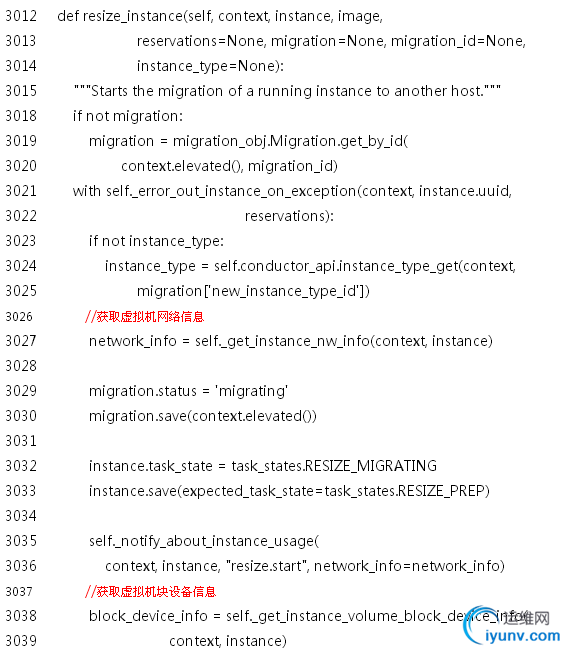

  /usr/lib/python2.7/dist-packages/nova/compute/manager.py(3020)resize_instance()

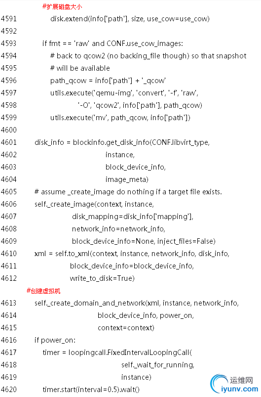

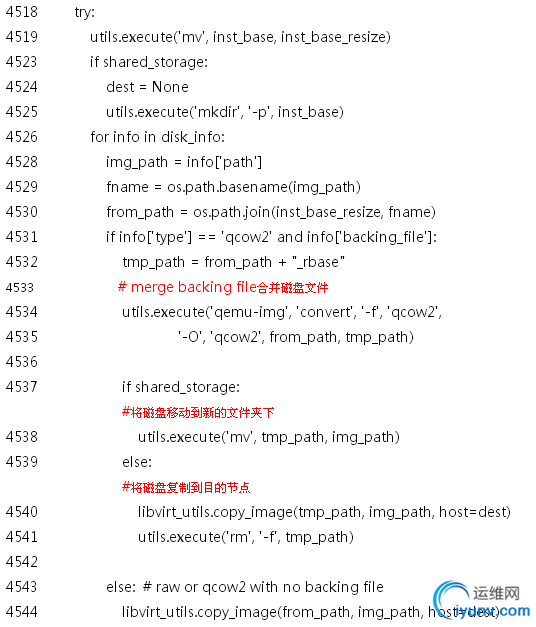

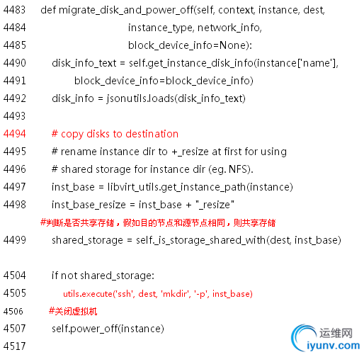

  上述代码,一个比较重要的过程就是迁移磁盘文件,该功能通过self.driver.migrate_disk_and_power_off这个函数实现,我们可以具体看一下这个函数
  /usr/lib/python2.7/dist-packages/nova/virt/libvirt/driver.py(4487)migrate_disk_and_power_off()

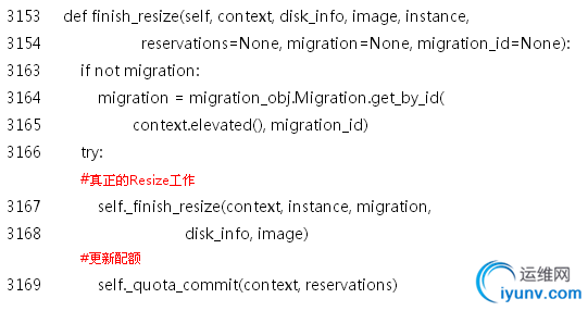

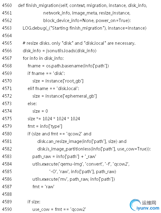

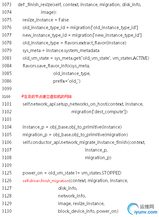

  通过上述步骤,成功把虚拟机的磁盘文件复制到了目的节点上,开始迁移的最后一步,创建虚拟机这一步通过rpc调用目的节点的nova-compute实现,即self.compute_rpcapi.finish_resize,其具体代码如下。
  /usr/share/pyshared/nova/compute/manager.py:3153
  /usr/lib/python2.7/dist-packages/nova/compute/manager.py(3073)_finish_resize()
  通过self._create_domain_and_network就成功创建了虚拟机。
