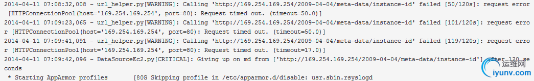

  描述:在使用ubuntu cloud image启动的时候,选择了之前创建的一个密钥,但是启动之后可以ping通却无法ssh登录。
  原因:密钥根本没有注入。

  这时,发现配置没有问题之后,测试还是有错。
  考虑到这里是用了flat模式,这样的话,就无法对接metadata-agent了。

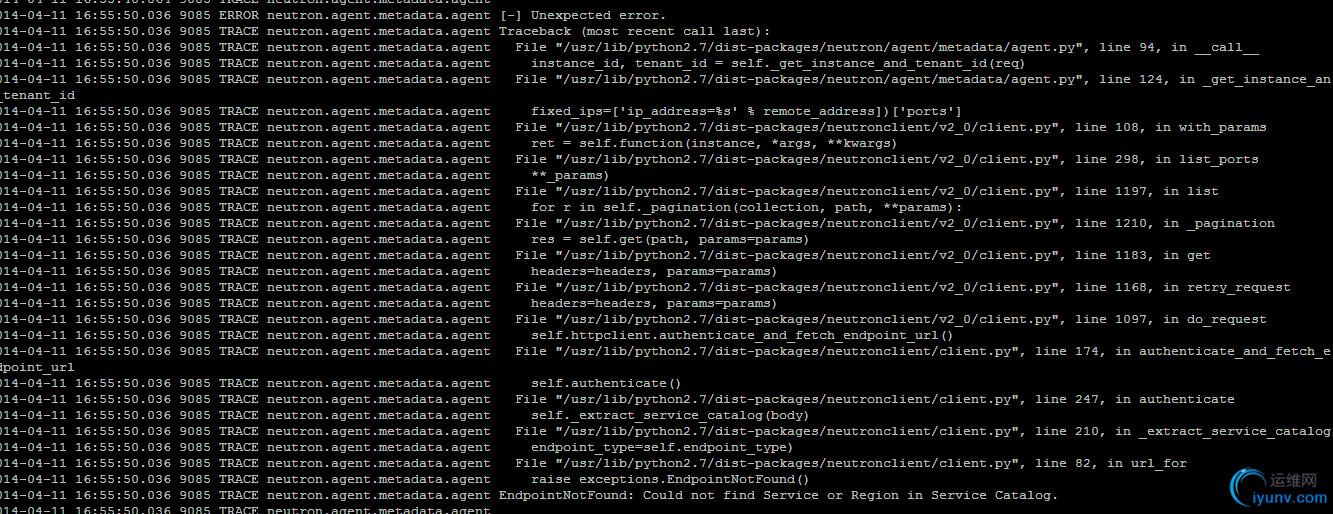

  neutron subnet-create --name sharenet1 --no-gateway --host-route destination=0.0.0.0/0,nexthop=10.109.253.1 --dns-nameserver 10.3.9.4 --allocation-pool start=10.109.253.108,end=10.109.253.150 flat-provider-network 10.109.253.0/24
  有路由了:
  这回变为500,查看metadata-agent的log,发现:
  于是将auth_region从RegionOne改为regionOne(略坑).
