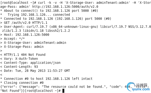

  注意官网给的文档的使用方法(http://docs.openstack.org /grizzly/openstack-compute/install/yum/content/verify-swift- installation.html)是针对swauth或tempauth的,而不是针对keystone的。可能会产生如下错误
  使用keystone认证方式的正确的获取token方法:
  curl -d '{"auth":{"tenantName": "adminTenant","passwordCredentials":{"username": "admin","password": "admin"}}}' -H "Content-type:application/json" http://192.168.1.126:35357/v2.0/tokens | python -mjson.tool
  此处使用的url应该是你自己的keystone主机的url。

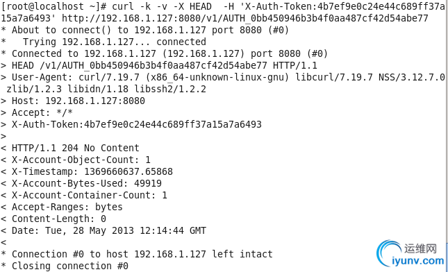

  1)查看当前存储信息
  curl -k -v -X HEAD  -H 'X-Auth-Token:4b7ef9e0c24e44c689ff37a15a7a6493' http://192.168.1.127:8080/v1/AUTH_0bb450946b3b4f0aa487cf42d54abe77
  输出为:
  可以看到当前有一个container和一个object
  2.3 container操作

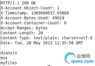

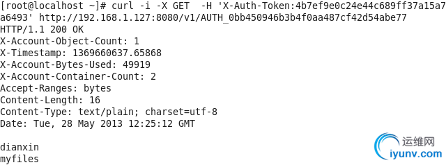

  1)列出container
  curl -i -X GET  -H 'X-Auth-Token:4b7ef9e0c24e44c689ff37a15a7a6493' http://192.168.1.127:8080/v1/AUTH_0bb450946b3b4f0aa487cf42d54abe77
  响应:
  Myfiles就是之前创建的container

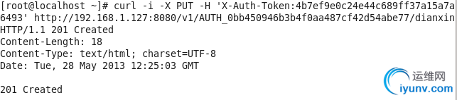

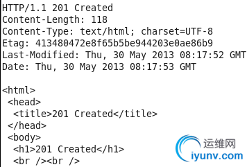

  2)创建container
  curl -i -X PUT -H 'X-Auth-Token:4b7ef9e0c24e44c689ff37a15a7a6493' http://192.168.1.127:8080/v1/AUTH_0bb450946b3b4f0aa487cf42d54abe77/dianxin
  响应:
  创建了一个名叫dianxin的container,可以list出来看看

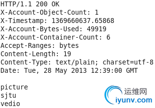

  如果container有很多的话,swift本身的限制是一次最多显示10000个container,或者自己只想要列出一部分文件夹,可以使用limit
  首先用上面提过的方法多创建几个container,如下图所示我创建了6个container。
  现在我只想列出前三个,则使用下述命令:
  curl -i -X GET  -H 'X-Auth-Token:4b7ef9e0c24e44c689ff37a15a7a6493' http://192.168.1.127:8080/v1/AUTH_0bb450946b3b4f0aa487cf42d54abe77?limit=3
  响应如下,可见只列出了前三个container:

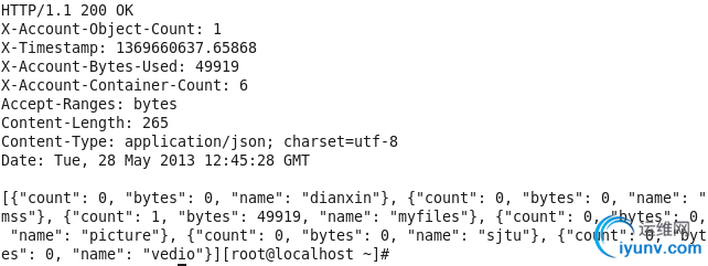

  4)格式化输出
  Json格式输出:
  curl -i -X GET  -H 'X-Auth-Token:4b7ef9e0c24e44c689ff37a15a7a6493' http://192.168.1.127:8080/v1/AUTH_0bb450946b3b4f0aa487cf42d54abe77?format=json
  响应:

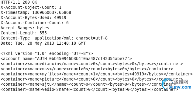

  Xml格式输出:
  curl -i -X GET  -H 'X-Auth-Token:4b7ef9e0c24e44c689ff37a15a7a6493' http://192.168.1.127:8080/v1/AUTH_0bb450946b3b4f0aa487cf42d54abe77?format=xml
  响应:

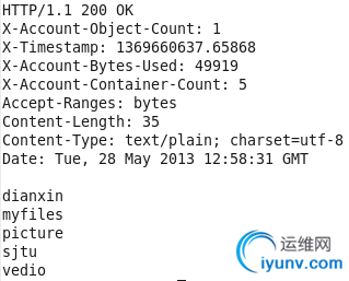

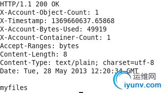

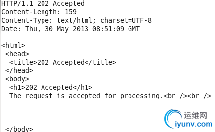

  6)删除container
  删除mss这个container
  curl -i -X DELETE  -H 'X-Auth-Token:4b7ef9e0c24e44c689ff37a15a7a6493' http://192.168.1.127:8080/v1/AUTH_0bb450946b3b4f0aa487cf42d54abe77/mss
  响应:
  List剩余的container:

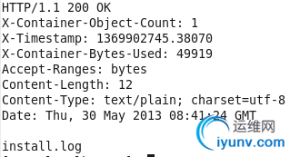

  curl -k -i -X GET -H 'X-Auth-Token:2235c348d91445f09708af80150d58f2' http://192.168.1.124:8080/v1/AUTH_f0cb916780504478b03da925451422d5/myfiles
  响应:

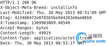

  6)objectmetadata操作
  设置对象的元数据:
  curl -k -i -X POST \
  -H 'X-Auth-Token:2235c348d91445f09708af80150d58f2' \
  -H 'X-Object-Meta-Breed: installinfo'http://192.168.1.124:8080/v1/AUTH_f0cb916780504478b03da925451422d5/myfiles/install.log
  响应:
  读取对象元数据
  curl -k -i -X HEAD -H 'X-Auth-Token:2235c348d91445f09708af80150d58f2' http://192.168.1.124:8080/v1/AUTH_f0cb916780504478b03da925451422d5/myfiles/install.log
  响应:
