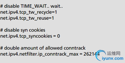

下述设置在/etc/sysctl.conf文件中:
运行sudo sysctl –p来加载更新后的sysctl设置。
改变TIME_WAIT值,默认情况下,系统会保持一个60秒的端口来确保所有剩余的数据包被接收。由于我们负载很高,所创建的链接数很容易就将该端口耗尽了。由于我们能够控制网络,我们刻个改变这个设置。如果你不能控制网络,或者不会有高的负载,那么就不需要调整这些值。
