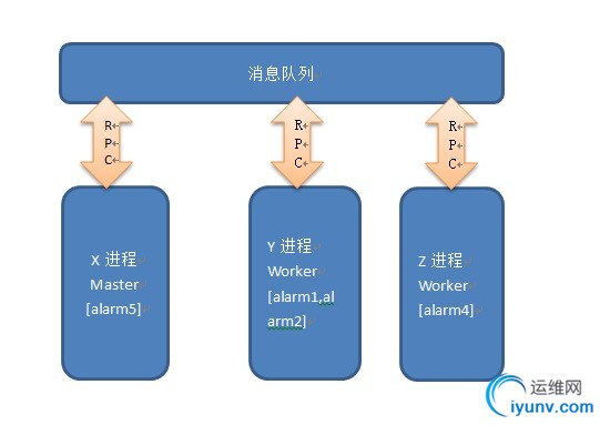

PartitionedAlarmService
它通过rpc实现了一套多个evaluator进程之间的协作协议(PartitionCoordinator),使得可以通过水平扩展来不断增大alarm service的处理能力,这样实现了一个简单的负载均衡,还实现了高可用
允许启动多个ceilometer-alarm-evaluator进程,这多个进程之间的关系是互相协作的关系,他们中最早启动的进程会被选为master进程,master进程主要做的事情就是给其他进程分配alarm,每个进程都在周期性的执行三个任务:
  • 发布存在消息;通过rpc,向其它进程广播自己的状态,来告知其他进程,自己是活着的,每个进程中都保存有其他进程的最后活跃时间
  • 校验是否可以成为master;每个进程都会不断的更新自己所维护的其它进程的状态列表,根据这个状态列表,来判断是否应该由自己来当master,判断一个进程是否是master的条件只有一个,那就是看谁启动的早
  • 校验数据;检查本进程负责的alarm,调用ceilometerclient的接口,来获取该alarm的监控指标对应的监控数据,然后进行判断,发送报警等
