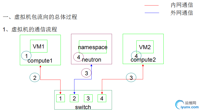

  这张图主要想说明三种场景,第一:位于不同物理机上的虚拟机与虚拟机的通信;第二:位于同一物理机上的虚拟机与虚拟机之间的通信;第三:虚拟机与外网的通信。
  不同物理机上的虚拟机之间的通信:
  vlan模式下的网络特点:每一次的通信多需要进行vlan号和tag号的相互转换,其中将vlan号转换为tag号是在int-br-xxx,将tag号转换为vlan号是在phy-br-xxx;int-br-xxx和phy-br-xxx是一对veth设备,其中int-br-xxx位于桥br-int上,phy-br-xxx位于桥br-xxx上;
  包从VM1出来到达compute1的网卡,已经将tag转换为vlan号,因此包带着vlan号进入交换机,寻找相应路径进入compute2经过桥br-int将vlan号转换为tag号,从而进入虚拟机VM2;

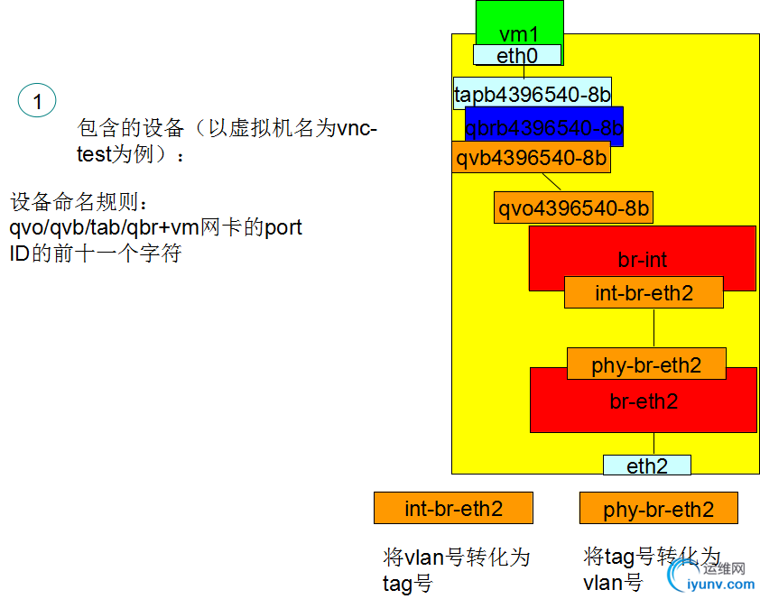

  那么在这个过程当中包经过了哪些设备?
  查看虚拟机的ip
nova list|grep vnc-test
| 187949aa-0c6f-47d9-b9b3-317e8eea7897 | vnc-test              | ACTIVE | -          | Running     | net=10.0.0.231                |
  根据虚拟机的ip查找port id:
neutron port-list|grep 10.0.0.231
| b4396540-8b7f-4386-9db5-3e1660a7ff48 |                                  | fa:16:3e:e0:1b:58 | {"subnet_id": "5d9500ef-2f11-4455-9398-478026939659", "ip_address": "10.0.0.231"}    |
  第一个字段便是port id(b4396540-8b7f-4386-9db5-3e1660a7ff48),tapxxx、qvbxxx、qbrxxx通过brctl进行相关联,可以使用命令在相应的计算节点上查看:
brctl show
  bridge name bridge id STP enabled interfaces
qbrb4396540-8b          8000.9afa4f3bb650       no              qvbb4396540-8b
                       tapb4396540-8b
  eth2是数据网络(虚拟机与虚拟机之间通信的网络),其中桥br-eth2与eth2进行桥接,它们可配ip也可不配;
  当包从交换机到达eth2进入br-eth2(ovs-vsctl add-port br-eth2 eth2,往桥br-eth2添加端口eth2),经过phy-br-eth2转发到int-br-eth2,在这里将vlan号转换为tag号(一个vlan号对应一个tag号),从而包到达虚拟机;

  虚拟机与外网的通信:

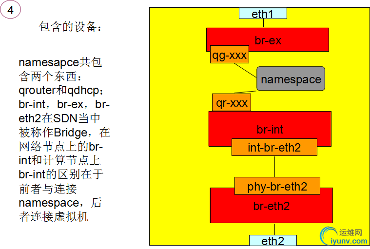

  包从VM1出来到达交换机(在到达compute1的网卡时已经将tag号转换为vlan号),从交换机到达网络节点,经过namespace,在经过网络节点的外网网卡,与外网进行通信。
  详细解释:
  VM1(虚拟机)->eth0(VM1虚拟机的网卡)->br-int->br-eth2->eth2->switch->eth2(网络节点网卡)->namespace(br-ethx(包从phy-br-eth2端口转发到int-br-eth2(在这里将vlan号转换为tag号))->br-int(qr-xxx)->br-ex(qg-xxx))->网络节点的外网网卡;
  使用如下命令查看namespace:
ip netns
  使用如下命令进入namespace,xxxx代表ip netns执行结果的内容:
ip netns exec xxxx  bash
