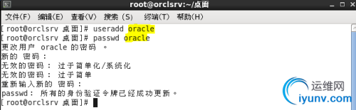

  1.在安装oracle时,假设使用名为oracle用户安装oracle数据库,必须以oracle用户登录一次Linux系统。

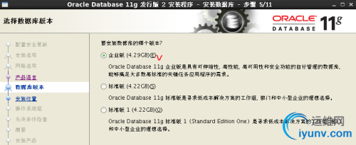

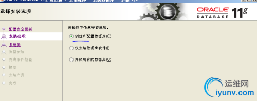

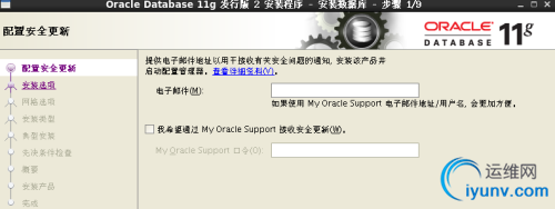

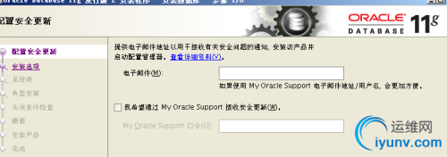

1.2 开始安装oracle 11g R2

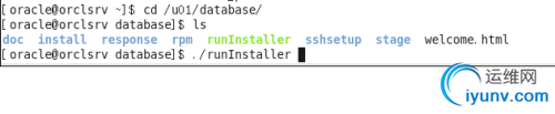

  使用oracle用户身份运行/u01/database/runinstaller
  [oracle@orclsrv u01]$ ls
  database
  [oracle@orclsrv u01]$ cd database/
  [oracle@orclsrv database]$ ls
  doc  install  response  rpm  runInstallersshsetup  stage  welcome.html
  [oracle@orclsrv database]$ ./runInstaller

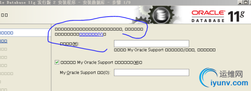

  发现oracle安装界面上的文字都是方块字。
  出现这种情况的原因是:oracle所使用的字体在我们当前的操作系统里不存在的原因。
  解决办法:
  首先创建一个目录
  mkdir–p /usr/share/fonts/zh_CN/TrueType
  将字体文件拷贝到上面创建的目录中
  [root@orclsrv oracle]# cp zysong.ttf /usr/share/fonts/zh_CN/TrueType/
  [root@orclsrv oracle]#chmodo+r/usr/share/fonts/zh_CN/TrueType/zysong.ttf

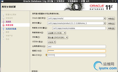

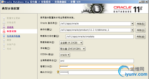

  安装oracle软件的同时创建数据库

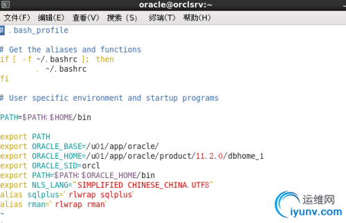

  修改oracle用户的.bash_profile
  export ORACLE_BASE="/u01/app/oracle"
  export ORACLE_HOME="/u01/app/oracle/product/11.2.0/dbhome_1"
  export PATH=$PATH:$ORACLE_HOME/bin
  export ORACLE_SID=orcl
  export NLS_LANG="SIMPLIFIED CHINESE_CHINA.UTF8"
  expor PATH

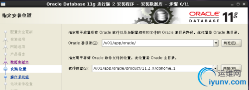

  ORACLE基目录:符合OFA的oracle目录结构的根,适用于计算机上的所有oracle软件产品。这个环境变量制定计算机上所有的oracle产品的目录,例如/u01/app/oracle ….
  软件位置::当前oracle安装软件的主目录,通常这个环境变量的指定有ORACLE_BASE指示的路径下的一个目录,如/u01/app/oracle/product/

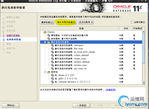

  10.设置环境变量:为了使oracle在安装完成后能够正常工作,还需要为oracle用户配置一些列的环境变量。在Windows环境下,安装oracle软件时创建的注册表条目会自动完成环境变量的设置,但是在unix和Linux环境中,我们需要人工配置这些环境变量。

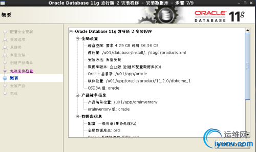

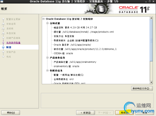

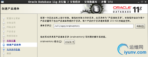

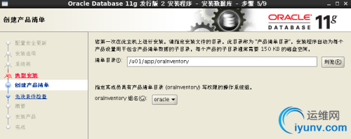

  以下是oracle清单目录的位置以及用户名,我们使用oracle用户即可。

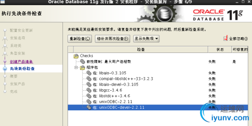

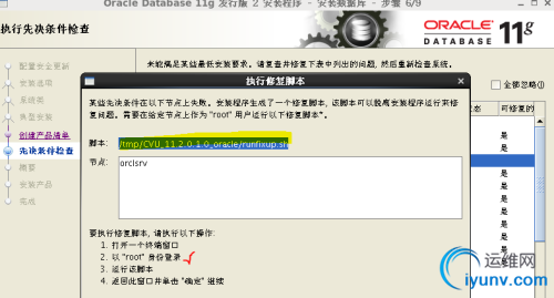

  oracle安装之前需要修改很多内核参数,oracle越来越人性化,只需在界面上点击“修补并在次检查”

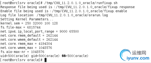

  以root用户身份运行脚本
  [root@orclsrv u01]# /tmp/CVU_11.2.0.1.0_oracle/runfixup.sh
  Response file being used is :/tmp/CVU_11.2.0.1.0_oracle/fixup.response
  Enable file being used is :/tmp/CVU_11.2.0.1.0_oracle/fixup.enable
  Log file location: /tmp/CVU_11.2.0.1.0_oracle/orarun.log
  Setting Kernel Parameters...
  kernel.sem = 250 32000 100 128
  fs.file-max = 6815744
  net.ipv4.ip_local_port_range = 9000 65500
  net.core.rmem_default = 262144
  net.core.wmem_default = 262144
  net.core.rmem_max = 4194304
  net.core.wmem_max = 1048576
  fs.aio-max-nr = 1048576
  uid=500(oracle) gid=500(oracle) groups=500(oracle)
  [root@orclsrv u01]#

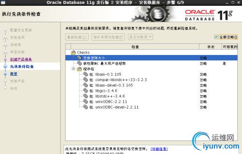

  yum安装依赖的软件包
  [root@orclsrv u01]# yum -y install libaio glibc compat-libstdc* elfutils-libelf-devel\* gcc-c++ libaio-devel unixODBC\* readline\*
  [root@orclsrv u01]# cd ~oracle/
  [root@orclsrv oracle]# rpm -ivh pdksh-5.2.14-37.el5_8.1.x86_64.rpm
  warning: pdksh-5.2.14-37.el5_8.1.x86_64.rpm: Header V3 DSA/SHA1 Signature, key ID e8562897: NOKEY
  Preparing...                ########################################### [100%]

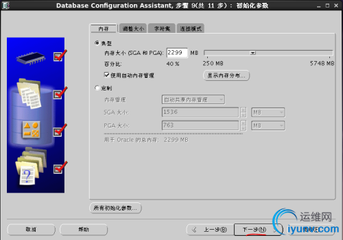

  1:pdksh                  ########################################### [100%]
  点击重新检查,如下图所示,点击“全部忽略”,在点击“下一步”,这些包是32位的包所以可以忽略。

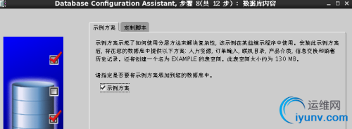

  在创建数据库时,会弹出两次小窗口,点击忽略即可。

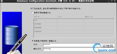

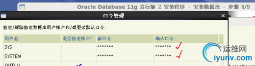

  口令管理为sys,system用户设置管理口令,启用scott用户,设置管理口令
  启用scott用户,该用户默认是锁定状态,不锁定scott用户

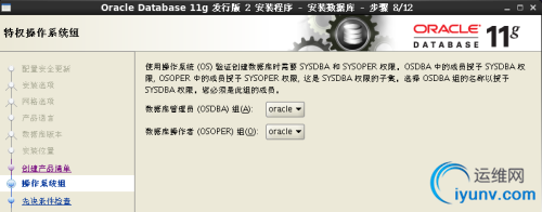

  提示以root用户运行前面指定的oracle详细目录中的一个脚本orainstRoot.sh。在服务器上首次安装任何oracle产品时,都需要运行该脚本,运行这个脚本会创建名为oraINST.loc的详细目录清单文件,从而能够创建其他目录,为文件设置正确的所属关系和权限。
  [root@orclsrv ~]# /u01/app/oraInventory/orainstRoot.sh
  更改权限/u01/app/oraInventory.
  添加组的读取和写入权限。
  删除全局的读取, 写入和执行权限。
  更改组名/u01/app/oraInventory到 oracle.
  脚本的执行已完成。

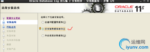

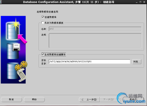

1.4 安装oracle时不创建数据库
  安装oracle时不安装数据库,操作系统准备和环境准备就不做重复截图了。
  用root用户脚本之后开始安装oracle 11g R2

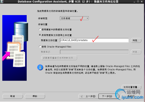

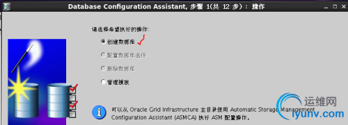

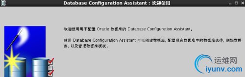

  使用DBCA数据库助手创建数据
  退出DBCA

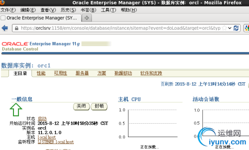

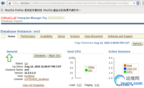

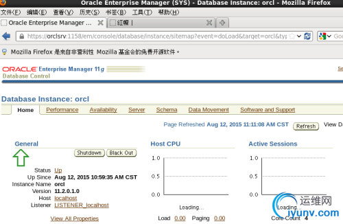

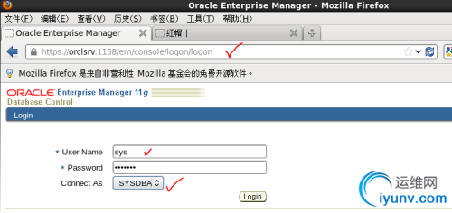

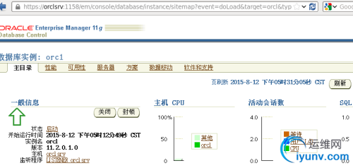

  1.OEM: oracle企业管理器
  oracle 企业管理器有两个工具可以使用。分别是database control和grid control前者用来管理单实例的环境。grid control是用来管理RAC环境的。grid control必须安装oracle网格计算。我们现在使用的是database control。

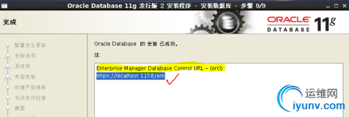

  通过database control访问OEM的方式:
  https://orclsrv:1158/em

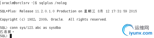

  [oracle@orclsrv ~]$sqlplus /nolog
  SQL*Plus: Release 11.2.0.1.0 Production on 星期四 8月 13 09:52:58 2015
  Copyright (c) 1982, 2009, Oracle.  All rights reserved.
  SQL>conn sys/123.abc
  ERROR:
  ORA-28009: 应当以 SYSDBA 身份或 SYSOPER 身份建立 SYS 连接
  SQL> conn sys/123 as sysdba
  已连接。
  SQL>

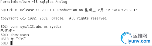

  使用本地用户连接,密码错误也可以连接,远程连接方式就不可以了
  SQL>conn sys/12333 as sysdba
  已连接。
  SQL>conn sys/123.abc as sysdba
  已连接。

1.1.1. 使用SCOTT用户连接
  SQL>conn scott/123.abc
  已连接。
  SQL>show user;
  USER 为 "SCOTT"
  SQL>

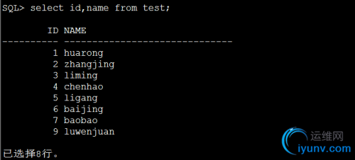

  查看test表中的内容
  SQL> select * from test;
  ID NAME  SEX
  1    huarong女
  2    zhangjing女
  3    liming            男
  4    chenhao男
  5    ligang男

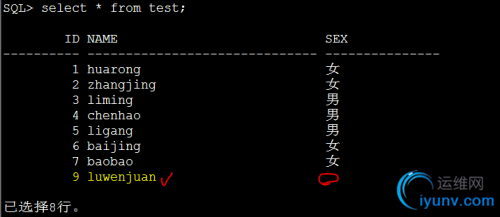

  如果插入的列是有限制的,可以这样插入记录
  SQL> insert into test (id,name) values (9,'luwenjuan');
  提交事务
  SQL> commit;
  提交完成。

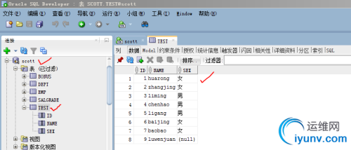

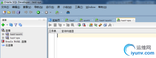

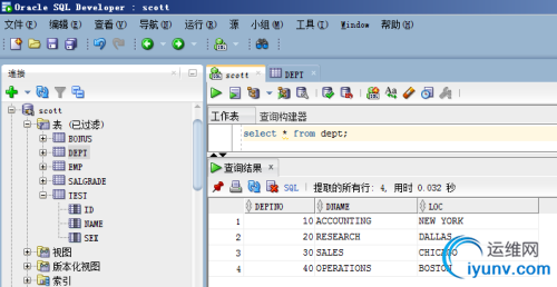

  通过oracle sql developer查看我刚刚创建的表
  查看test表中ID,name列
  查看特定的某一行

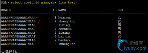

  每个表中都有隐含的列rowid

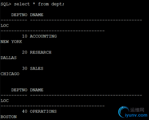

1.1.3. 设置每列在屏幕上显示占用的的字符
  在sql developer中查看dept表
  在sqlplus中查看dept表
  会发现在sqlplus中显示比较杂乱

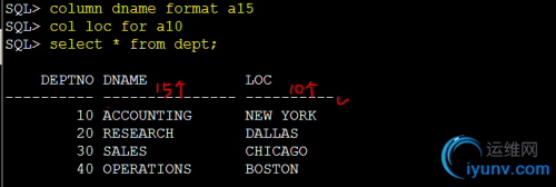

  可以修改每一列显示时所占用的字符长度 a是固定的格式,不能修改。
  如果是字符类型的使用“a”设置,如果是数值型的字段,如deptno就不可以了
  SQL>col deptnoformat a3
  SQL>select * from dept;
  DEPTNO DNAME    LOC
  ##########ACCOUNTING   NEW YORK
  ##########RESEARCHDALLAS
  ########## SALESCHICAGO
  ########## OPERATIONS   BOSTON
  如果是数值类型的字段,我们可以使用“9”来表示
  SQL>col deptno for 99;
  DEPTNO DNAME       LOC
  10 ACCOUNTING      NEW YORK
  20 RESEARCH        DALLAS
  30 SALESCHICAGO
  40 OPERATIONS      BOSTON

  pagesize 14
  修改默认显示的行为100
  SQL>set pagesize 100
  SQL>select username from dba_users;
  以上的col file_name for a10 、linesize、pagesize的设置只在当前会话中有效,断开连接之后就不会再有效果了。可以通过修改$ORACLE_HOME/sqlplus/admin/下的glogin.sql实现
  [oracle@orclsrv ~]$ cd /u01/app/oracle/product/11.2.0/dbhome_1/sqlplus/admin/
  [oracle@orclsrv admin]$ ls
  glogin.sql help  libsqlplus.def  plustrce.sqlpupbld.sql
  [oracle@orclsrv admin]$vimglogin.sql
  添加常用的一些参数
  setpagesize 100
  setlinesize 120
  coldname for a20
  colloc for a15
  colfile_name for a55
  coltablespace_name for a10
  col name for a20
