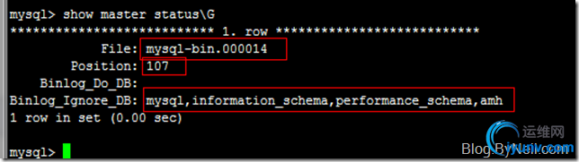

在mysql上可以查看当前服务器的主,从状态。 其实就是当前服务器的 Binary(作为主服务器角色)状态和位置。 以及其RelayLog(作为从服务器)的复制进度。
在主服务器上查看主状态:
mysql> show master status\G
*************************** 1. row ***************************
            File: mysql-bin.000014
        Position: 107
    Binlog_Do_DB:
Binlog_Ignore_DB: mysql,information_schema,performance_schema,amh
1 row in set (0.00 sec)
解释一下这几行的意思:
1. 第一行表明 当前正在记录的 binarylog文件名是: mysql-bin.000014.
可以在mysql数据目录下,找到这个文件:
2.  第二行, 107. 表示当前的文件偏移量, 就是写入在mysql-bin.000014 文件的记录位置。
这两点就构成了 主服务器的状态。  配置从服务器的时候,需要用到这两个值。 告诉从服务器从哪读取主服务器的数据。 (从服务器会登录之后,找到这个日志文件,并从这个偏移量之后开始复制。)
3. 第三行,和第四行,表示需要记录的数据库和需要忽略的数据库。 只有需要记录的数据库,其变化才会被写入到mysql-bin.000014日志文件中。  后面会再次介绍这两个参数。

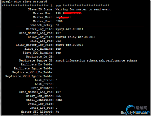

可以在从服务器上,查看从服务器的复制状态。
   1:  mysql> show slave status\G
   2:  *************************** 1. row ***************************
   3:                 Slave_IO_State: Waiting for master to send event
   4:                    Master_Host: 198.**.***.***
   5:                    Master_User: r*******
   6:                    Master_Port: 3306
   7:                  Connect_Retry: 60
   8:                Master_Log_File: mysql-bin.000014
   9:            Read_Master_Log_Pos: 107
  10:                 Relay_Log_File: mysqld-relay-bin.000013
  11:                  Relay_Log_Pos: 253
  12:          Relay_Master_Log_File: mysql-bin.000014
  13:               Slave_IO_Running: Yes
  14:              Slave_SQL_Running: Yes
  15:                Replicate_Do_DB:
  16:            Replicate_Ignore_DB: mysql,information_schema,amh,performance_schema
  17:             Replicate_Do_Table:
  18:         Replicate_Ignore_Table:
  19:        Replicate_Wild_Do_Table:
  20:    Replicate_Wild_Ignore_Table:
  21:                     Last_Errno: 0
  22:                     Last_Error:
  23:                   Skip_Counter: 0
  24:            Exec_Master_Log_Pos: 107
  25:                Relay_Log_Space: 556
  26:                Until_Condition: None
  27:                 Until_Log_File:
  28:                  Until_Log_Pos: 0
  29:             Master_SSL_Allowed: No
途中的红圈的部分:
1.  Master_host 指的是 主服务器的地址。
2. Master_user 指的是主服务器上用来复制的用户。  从服务器会用此账号来登录主服务。进行复制。
3. Master_log_file 就是前面提到的, 主服务器上的日志文件名.
4. Read_Master_log_pos 就是前面提到的主服务器的日志记录位置, 从服务器根据这两个条件来选择复制的文件和位置。
5. Slave_IO_Running:  指的就是从服务器上负责读取主服务器的线程工作状态。 从服务器用这个专门的线程链接到主服务器上,并把日志拷贝回来。
6. Slave_SQL_Running: 指的就是专门执行sql的线程。 它负责把复制回来的Relaylog执行到自己的数据库中。 这两个参数必须都为Yes 才表明复制在正常工作。
