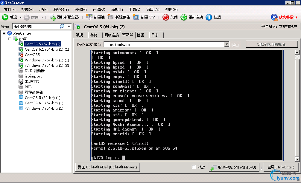

  在上一篇中,已经详细介绍了如何安装CentOS5.1 系统,但启动虚拟机后,该如何去操作已经创建的虚拟机了。XenServer提供了XenCenter工具,能够

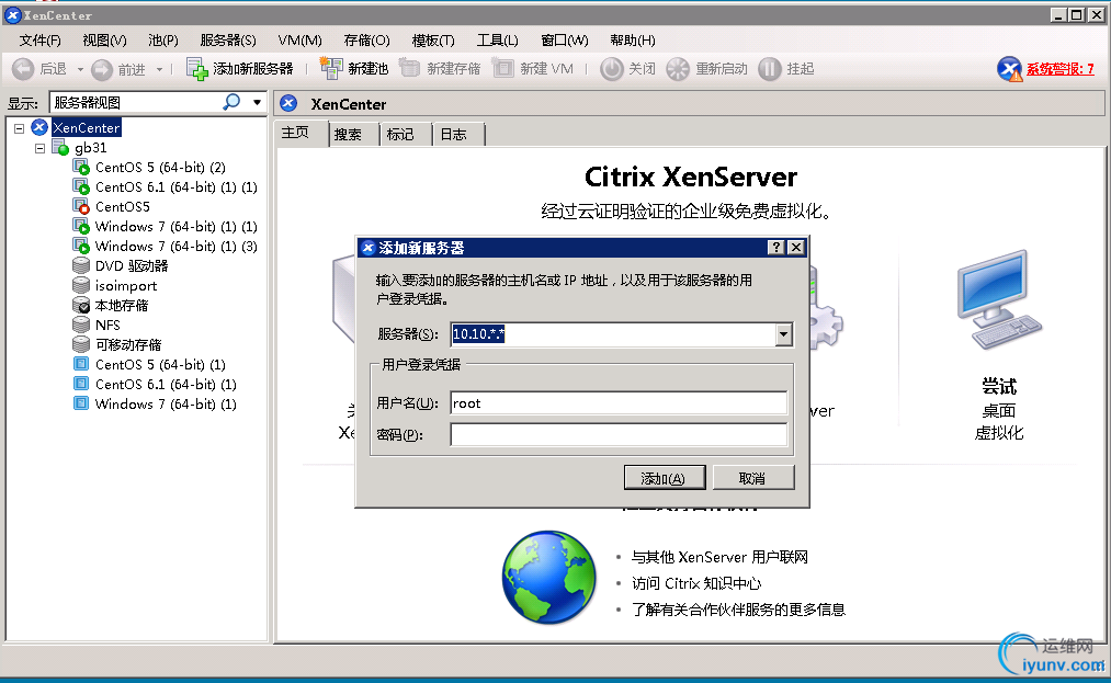

  点击添加新服务器。如上图,添加XCP服务的IP地址,用户名和密码,即可连接到XCP。
  再上图左侧显示了XCP主机上已经安装的虚拟机。
  如上图,有个控制台操作已经安装的虚拟机了。
  进入虚拟机系统之后,还需要配置IP地址才能够使虚拟机上网。上一篇文章已经提到,将一个虚拟网卡指定到一个物理网卡,这样就可以使虚拟机通过桥接模式连接到外网了,但是还需要将虚拟的ip地址设置和xcp主机同一网段才行。
