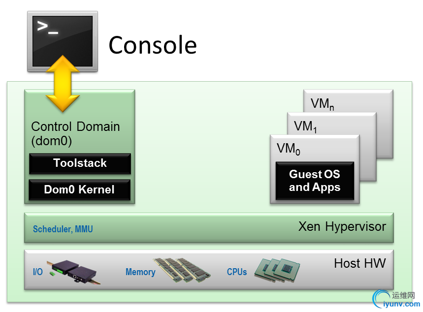

  Xen的架构如下图:
  从图中可以看出,Xen虚拟机架构中没有Host System,在硬件层之上是薄薄的一层Xen Hypervisor,在这之上就是各个虚拟机了,没有Host System,只有Domain 0,而Guest System都是Domain U,不管是Domain 0还是Domain U,都是虚拟机,都是被虚拟机软件管理的对象。
  既然Domain 0也是一个虚拟机,也是被管理的对象,所以可以给它分配很少的资源,然后将其余的资源公平地分配到其它的Domain。但是很奇怪的是,所有的虚拟机管理软件其实都是运行在这个Domain 0中的。同时,如果要连接到其它Guest System的控制台,而又不是使用远程桌面(VNC)的话,这些控制台也是显示在Domian 0中的。所以说,这是一个奇异的架构,是一个让人很不容易理解的架构。

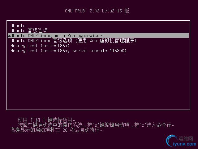

  传说在旧版本的Xen Hypervisor上只能运行经过修改过的Linux内核。但是在目前的版本中不存在该问题。我机器上的Ubuntu 14.10系统不经任何修改,就可以当成Domain 0中的系统运行。至于是否让该系统运行于Xen Hypervisor上,在启动时可以选择,如下图:

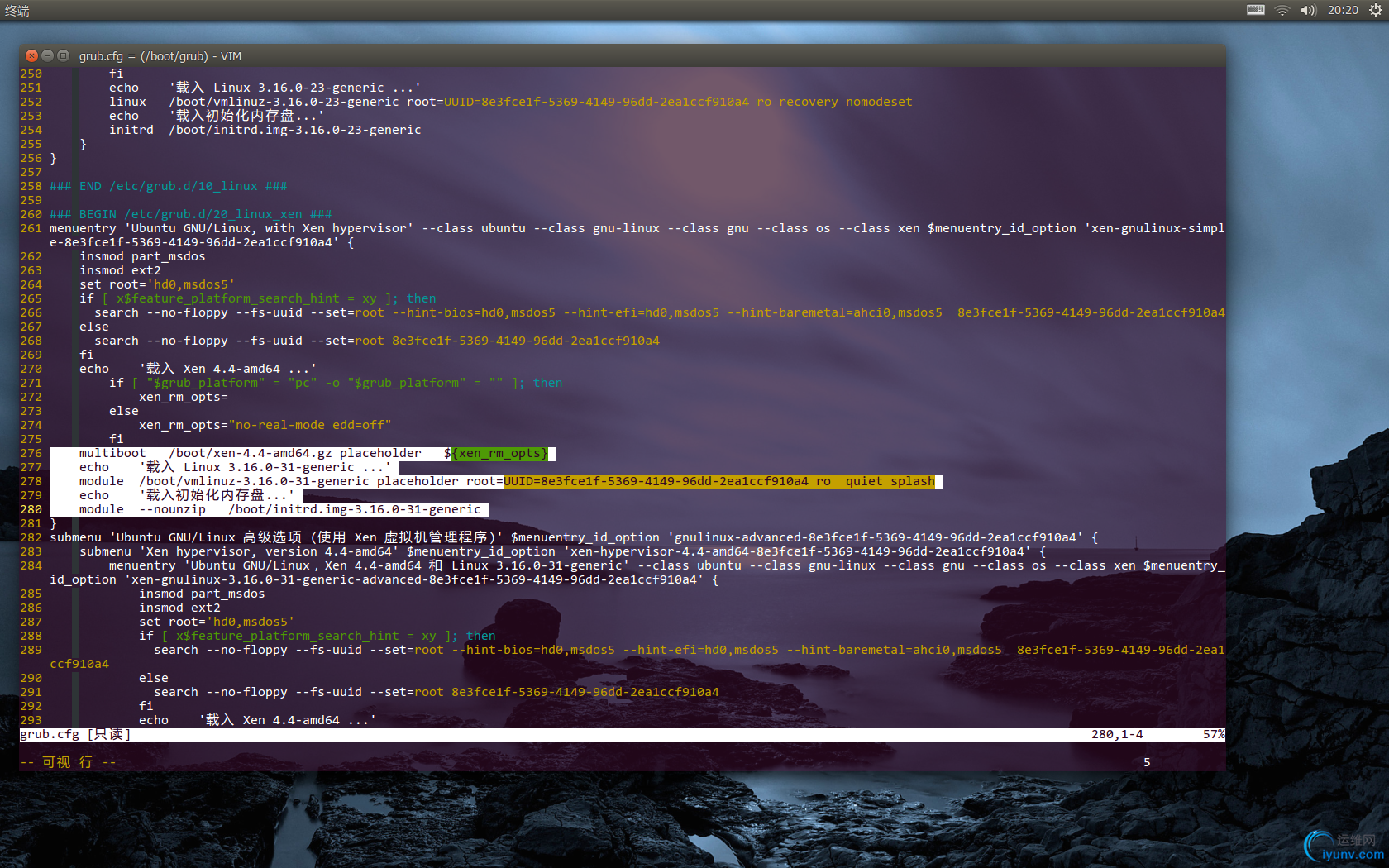

  通过查看Grub的配置文件,可以看到通过Xen虚拟机启动Ubuntu系统时,Grub先启动的是/boot/xen-4.4-amd64.gz,然后才把Linux内核以及initrd文件作为模块载入内存。也就是说,Grub启动Xen Hypervisor,然后Xen Hypervisor运行Domian 0。

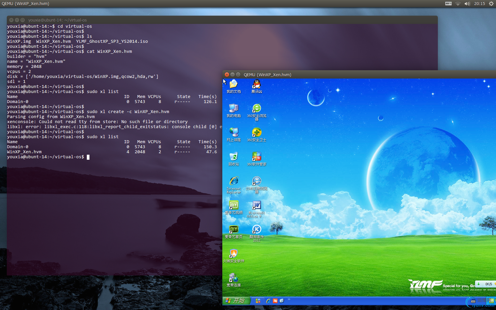

  先进入我主目录的virtual-os目录,ls 看一下,里面有我之前创建的WinXP.img。然后,我们创建一个WinXP_Xen.hvm配置文件,其内容如下:
builder = "hvm"
name = "WinXP_Xen.hvm"
memory = 2048
vcpus = 2
disk = [ '/home/youxia/virtual-os/WinXP.img, qcow2, hda, rw' ]
sdl = 1
  这段配置文件很简单,也很容易懂。 hvm 代表这是一个全虚拟化的虚拟机,和全虚拟化相对的是半虚拟化,半虚拟化只能运行经过修改的内核,但是可以获得更高的性能。为该虚拟机分配2个CPU和2G内存,并指定硬盘镜像文件。最后一个 sdl=1 表示使用SDL图形库显示虚拟操作系统的界面,如果不想用SDL,也可以写成 vnc=1,这样需要使用 vncviewer 才能连接到虚拟机操作系统的桌面。
  至于Xen的配置文件怎么写,管理命令怎么用,这个必须得有学习资料。通过 man xl 和 man xl.cfg 查看手册页是可以的,但是最全面的资料还是在Xen的官网 http://www.xenproject.org 上。
  使用 sudo xl list 命令可以看到系统中只有一个Domain 0在运行,然后使用 sudo xl create -c WinXP_Xen.hvm 即可运行一个Domian U虚拟机,该虚拟机使用WinXP_Xen.hvm配置文件。 xl 命令的 -c 选项表示把Domain U的控制台显示在Domain 0中,如果不用 -c 选项而使用 -V 选项,则创建虚拟机后使用 vncviewer 进行连接。新建的虚拟机运行起来后,再次使用 sudo xl list 命令,可以看到除了Domain 0,还多了一个名称为“WinXP_Xen.hvm”的虚拟机。运行效果如下图:
  关于Xen更多更高级的功能,比如动态迁移什么的,我这里就不试了。至于说到Xen虚拟机的隔离性,如果一个Domain U崩溃了,肯定是不会影响到Domain 0和其它Domain U的,但是如果Domain 0崩溃了,Domain U真的不会受到任何影响吗?Domain 0崩溃了怎么重启它呢?这都是我没想明白的问题。在折腾Xen的过程中,我曾多次重启过机器,重启后一看,WinXP_Xen.hvm还在继续运行,似乎是没有受到Domain 0的影响,但是我就想,我机器都重启了,电源都断了,Domain U它真的能丝毫不受影响吗?
