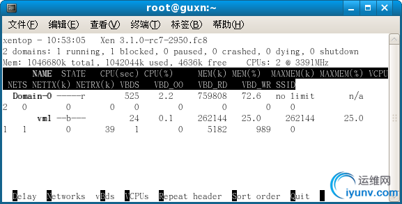

  运行结果:
  可以对比一下vmm与xm top,验证实现的正确性:
