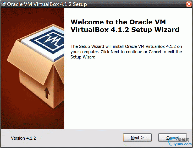

  1.如何安裝VirtualBox?
  Step 1:下載VirtualBox
  請到http://www.virtualbox.org/wiki/Downloads下載VirtualBox安裝檔與VirtualBox Extension Pack
  Step 2:執行VirtualBox安裝檔
  Step 3:Custom Setup
  雖然VirtualBox有支援USB,但僅支援USB 1.0,而USB-Blaster用的是USB 2.0,這必須要裝VirtualBox Extension Pack才能解決。
  Step 4:安裝虛擬硬體驅動程式
  接下來VirtualBox會安裝好幾個虛擬硬體的驅動程式,可以放心的按『繼續安裝』繼續。
  Step 5:安裝完成
  Step 6:安裝VirtualBox Extension Pack

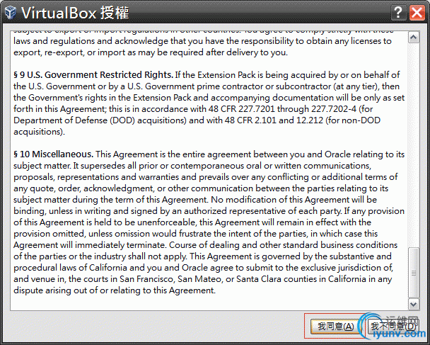

  Step 7:同意VirtualBox 授權
  Step 8:VirtualBox安裝成功

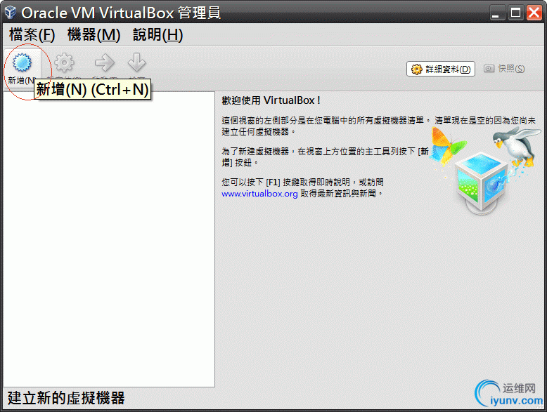

  Step 1:新增虛擬機器
  Step 2:歡迎新增虛擬機器精靈

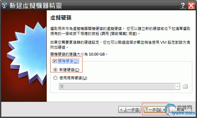

  Step 5:設定虛擬硬碟
  Step 6:設定虛擬磁碟類型
  VDI是VitualBox自己定義的格式,VMDK是一種open的格式,VMware也用,VHD則是Microsoft定義的格式,Parallels則不太清楚,基本上選哪一種格式都可以,因為在VM匯入時目前只支援VMDK格式,所以在此也選擇VMDK。

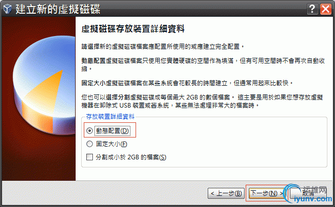

  Step 7:設定虛擬磁碟檔案配置方式

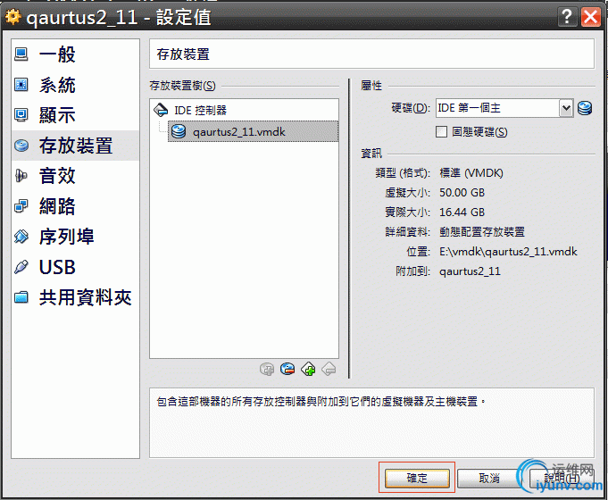

  『固定大小』用起來會快些,但第一次建立時較久,而動態配置第一次不用建立所以很快,也不占空間,直到真正使用才建立,不過日後用起來會稍微慢些。在此選擇『動態配置』是為了省些空間。
  Step 8:設定虛擬磁碟檔案位置和大小
  由於Quartus II 11.0裝完,包含Quatus II 11 + all device + Nios II SBT + ModelSim Altera共14.2G,加上日後要simulation產生的dump file,所需的硬碟空間會相當可觀,請自行評估所需要的空間。在此設定虛擬硬碟容量為50GB。

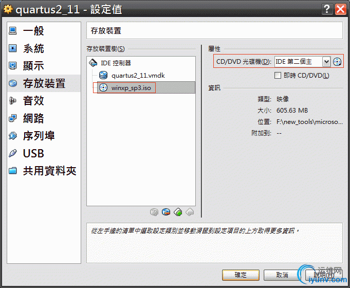

  Step 14:設定Windows XP光碟ISO檔
  由於目前空有虛擬機器,但卻沒有任何Guest OS,需要自己安裝Windows XP,所以將光碟設定為Windows XP安裝光碟的ISO檔。

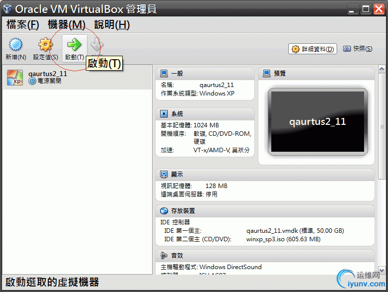

  Step 15:啟動虛擬機器

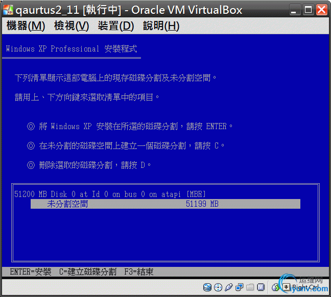

  Step 18:開始安裝Windows XP
  至此開始安裝Windows XP,之後Windows XP的安裝過程就此省略。

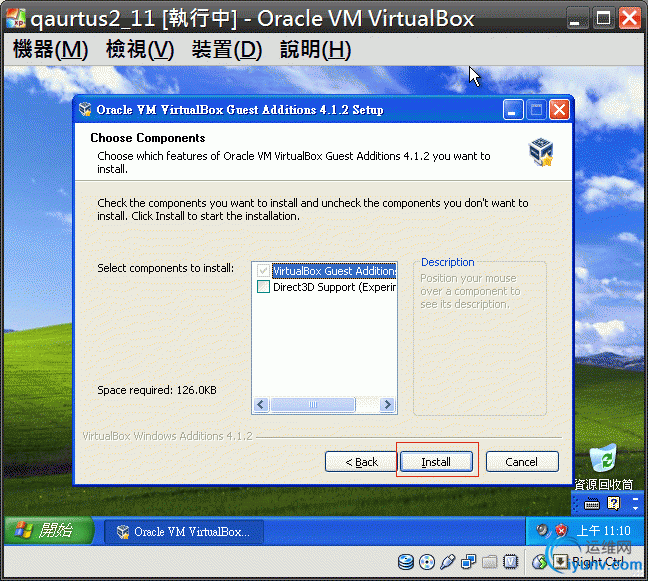

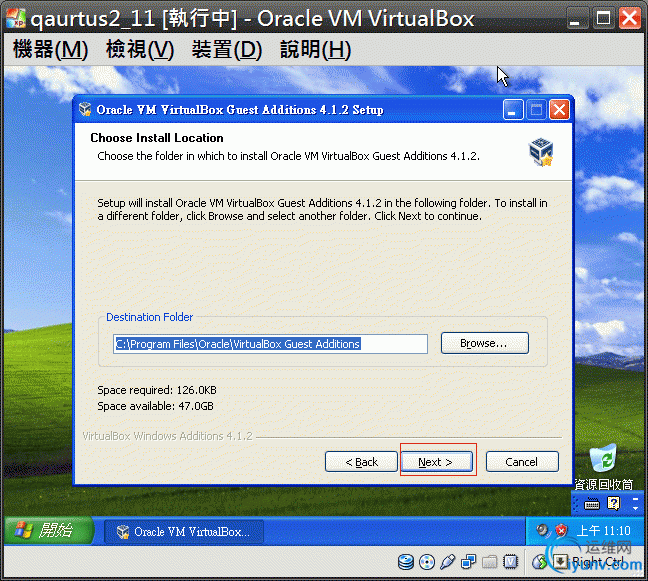

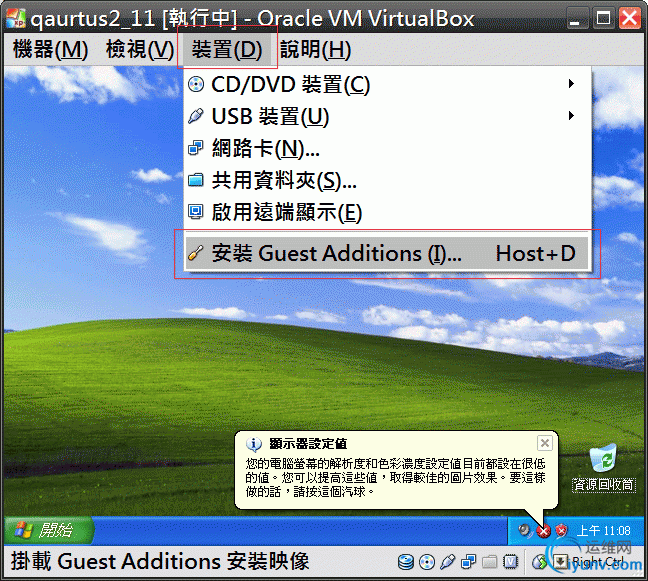

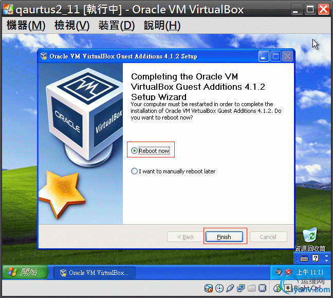

  Step 19:安裝Guest Additions
  Guest Additions提供了一些額外有用的功能,如可以動態調整Guest OS解析度,可使Host OS與Guest OS共用剪貼簿…等。
  Step 20:歡迎安裝Guest Additions
  Step 21:設定Guest Additions安裝路徑
  接受預設值即可。
  Step 22:設定Guest Additions元件
  接受預設值即可。
  Step 23:Guest Additions安裝完成

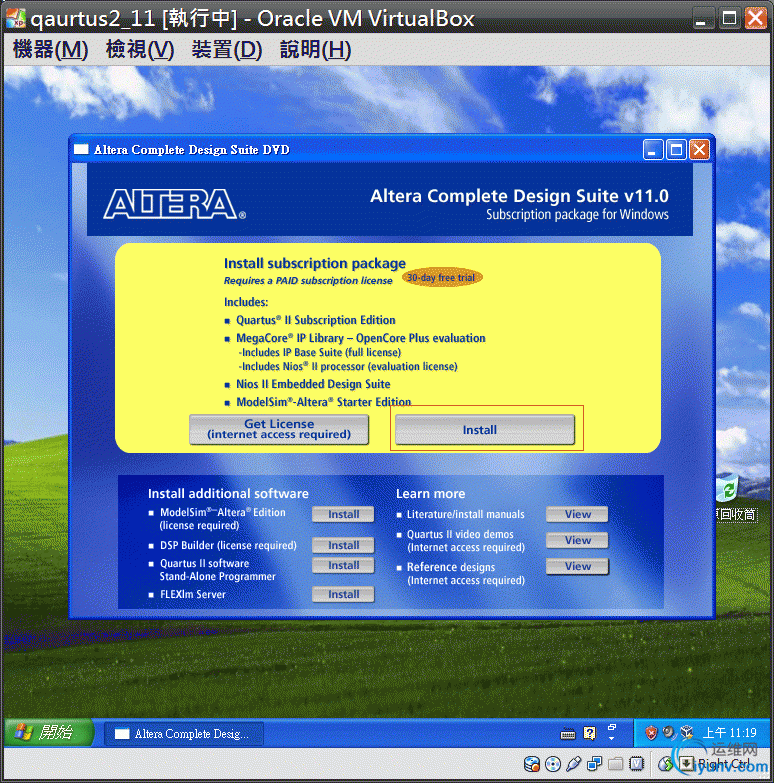

  3.如何在VirtualBox內安裝Quartus II?
  Step 1:設定光碟為Quartus II 11.0的ISO檔
  首先到ftp://ftp.altera.com/outgoing/release下載11.0_acds_windows.iso。
  Step 2:Quartus II安裝畫面
  Step 3:Introduction
  Step 4:License Agreement

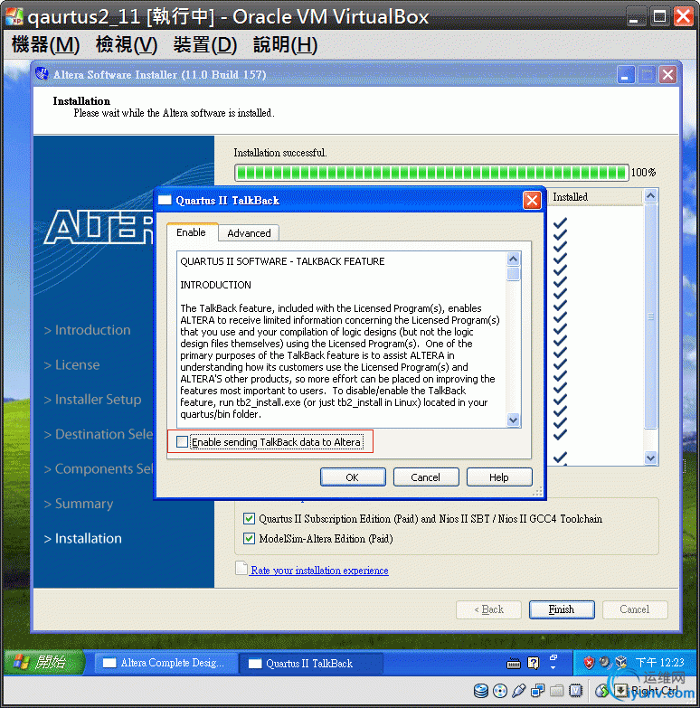

  是否允許Altera將一些資訊透過網路送回Altera公司,我是不建議勾選,因為真的不確定Altera會送回什麼資訊。

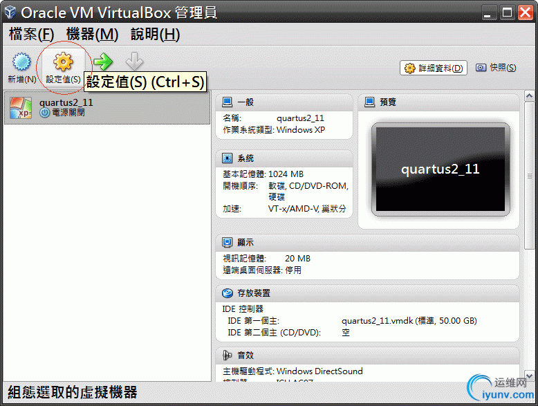

  Step 2:重新設定虛擬機器

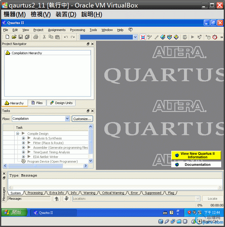

  Step 8:執行Quartus II
  執行Quartus II成功。

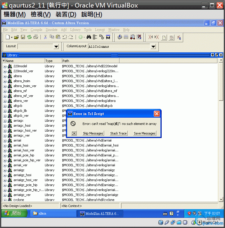

  Step 10:執行ModelSim-Altera
  ModelSim-Altera需要另外設定license,可以使用MGLS_LICENSE_FILE或者LM_LICENSE_FILE系統變數設定。
  Step 11:設定MGLS_LICENSE_FILE系統變數
  Step 12:重新啟動ModelSim-Altera

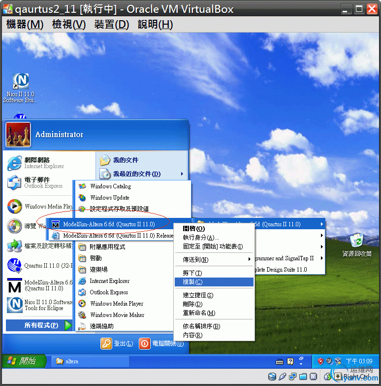

  假如你是從桌面的捷徑去啟動ModelSim-Altera,在關閉ModelSim時,一定會遇到這個錯誤,而且怎麼關都關不掉,必須用工作管理員強制關閉才行。主要是因為TcL不認識ModelSim捷徑的中文『桌面』兩個字。
  解決的方法是從『開始』去啟動ModelSim-Altera則正常,你也可自行將『開始』內的ModelSim-Altera捷徑重新複製到桌面。
  執行ModelSim-Altera成功。

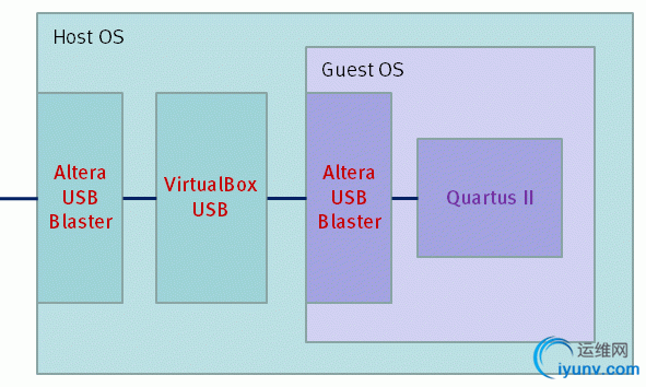

  5.如何在VirtualBox安裝USB Blaster?
  我們都知道為了使Quartus II透過USB與開發版溝通,必須安裝Altera USB Blaster這個driver才行,但若使用了VM之後,整體架構就更複雜了,如下圖所示:

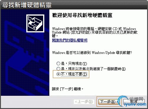

  將DE2-70的USB Cable插入USB後,Windows XP會出現以上視窗,表示偵測到新的硬體,選擇『不,現在不要』,按『下一步』繼續。

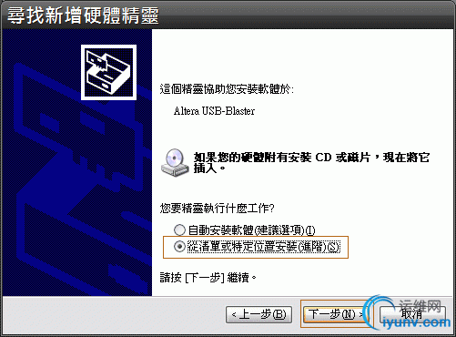

  Step 2:從清單或特定位置安裝(進階)
  選擇『從清單或特定位置安裝(進階)』,並按『下一步』繼續。

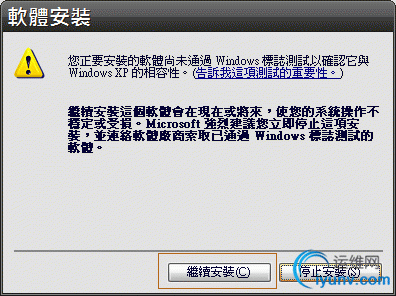

  Step 4:安裝Altera USB Blaster
  按『繼續安裝』安裝Altera USB Blaster。

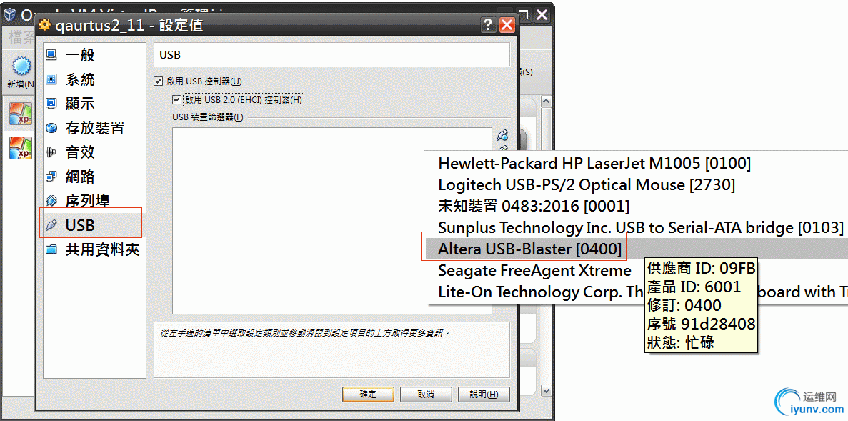

  Step 1:設定Guest OS
  Step 2:選取Altera USB Blaster

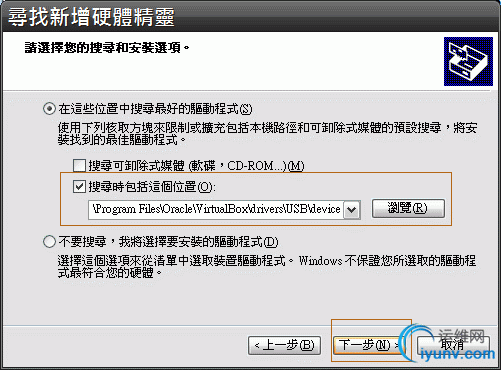

  Step 5:設定VirtualBox USB驅動程式目錄
  VirtualBox USB驅動程式安裝目錄在C:\Program Files\Oracle\VirtualBox\drivers\USB\device\,設定後按『下一步』繼續。

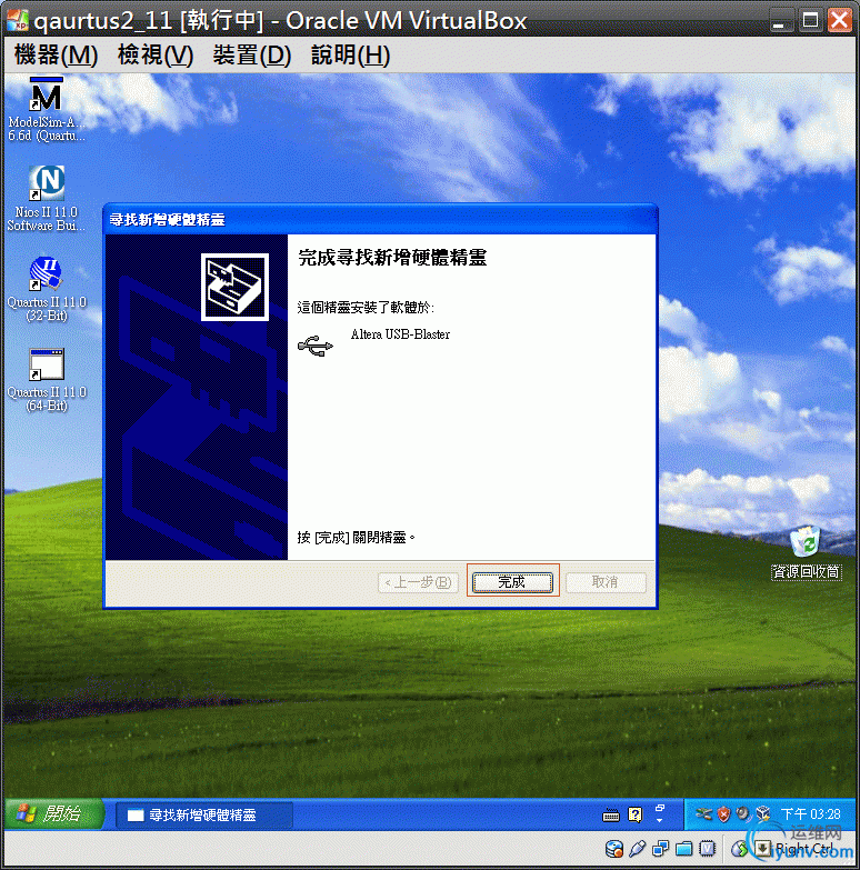

  安裝Guest OS的Altera USB Blaster
  在Host OS裝了Altera USB Blaster與VirtualBox USB之後,最後的步驟就是在Guest OS也裝上Altera USB Blaster,以下步驟與在Host OS安裝Altera USB Blaster完全一樣。

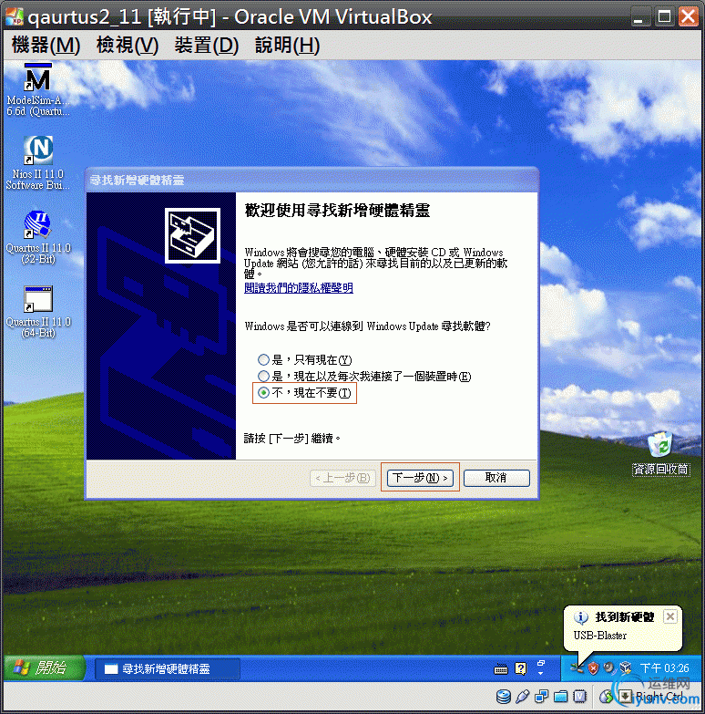

  Step 1:Guest OS搜尋到新的硬體
  當Host OS安裝了Altera USB Blaster與VirtualBox USB之後,Guest OS只要重新啟動就會搜尋到新的硬體。
  Step 3:設定Altera USB Blaster驅動程式目錄
  由於已經在Guest OS內,只要直接指定安裝目錄為『C:\altera\11.0\quartus\drivers\usb-blaster』即可,按『下一步』繼續。
  Step 4:完成安裝Altera USB Blaster
  按『完成』結束安裝。

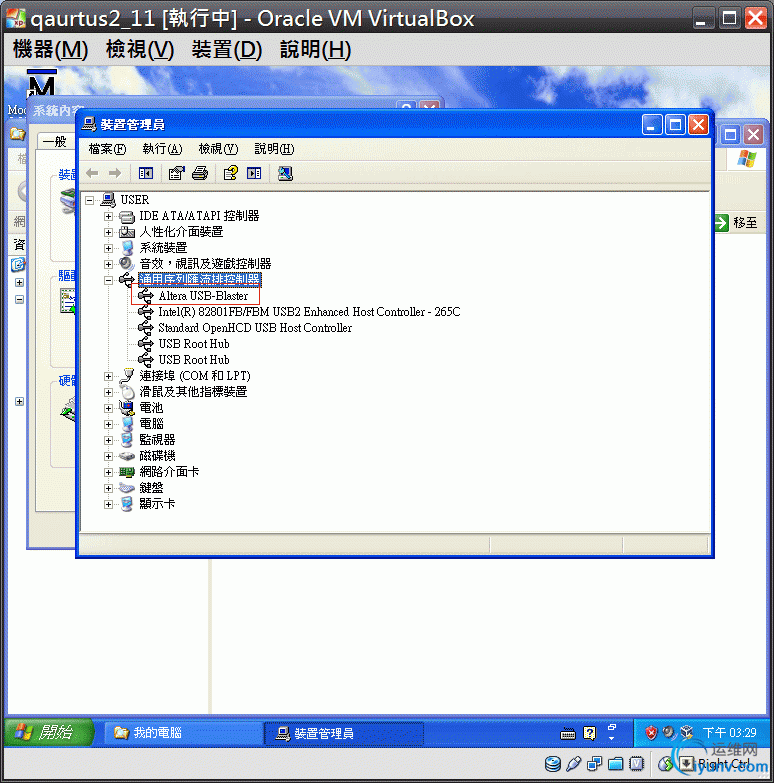

  安裝完成後,可在Guest OS的裝置管理員發現Altera USB Blaster。

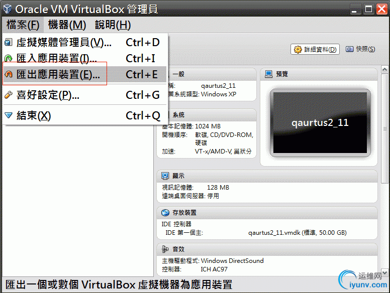

  6.如何在VirtualBox內將已經安裝好的Quartus II匯出?
  Step 1:匯出應用裝置
  選擇你已經建立好的VM,執行『檔案』 –>『 匯出應用裝置』。

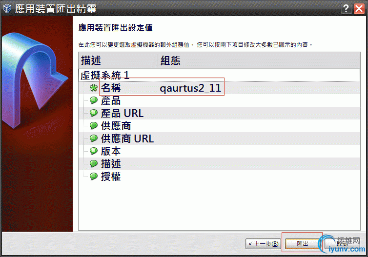

  Step 4:設定匯出相關資料
  可在此設定匯出的ova檔的相關資料,按『匯出』即正式開始匯出,需要等待一段時間。

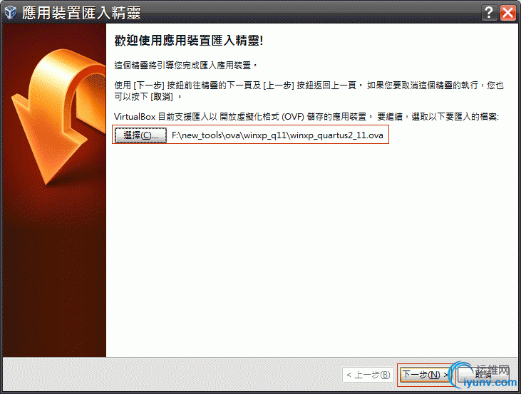

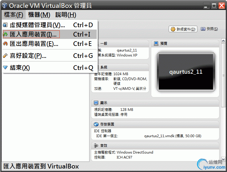

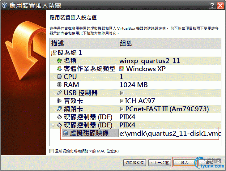

  7.如何在VirtualBox內匯入已經安裝好的Quartus II?
  Step 1:匯入應用裝置
  選擇『檔案』-> 『匯入應用裝置』。
  Step 2:歡迎使用應用裝置匯入精靈
  按『選擇』選擇要匯入的*.ova檔。
  選擇好要匯入的*.ova檔後,按『下一步』繼續。
  Step 3:設定VM存檔路徑
  最後一步是要設定將匯入的VM存檔到哪裡,至於其他設定都可以等匯入成功後再設定,最後按『匯入』即正式開始匯入,需要等待一段時間。
