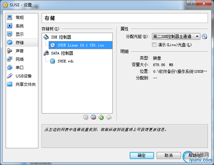

STEP01 将虚拟机的光驱指向安装光盘,让系统从光盘启动。

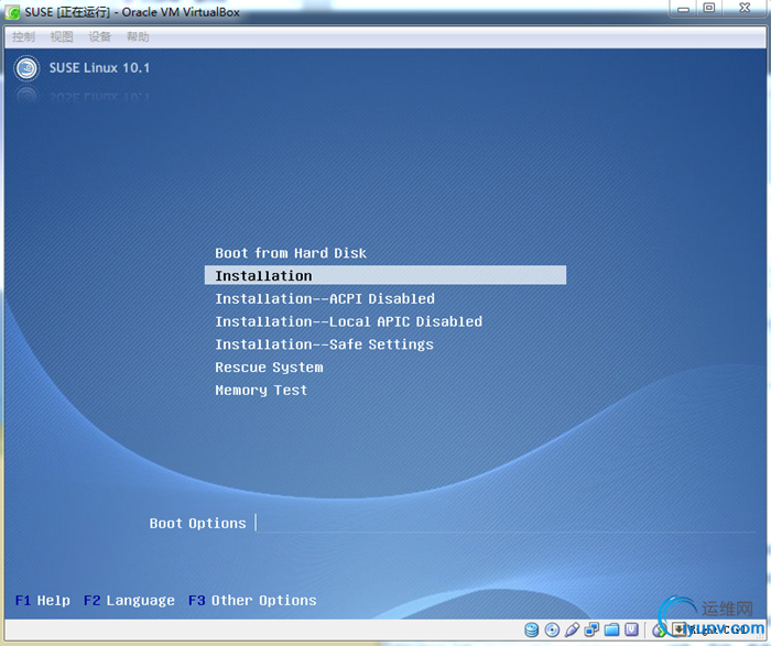

STEP02 从光盘启动后,在如下界面选择“Installation”。

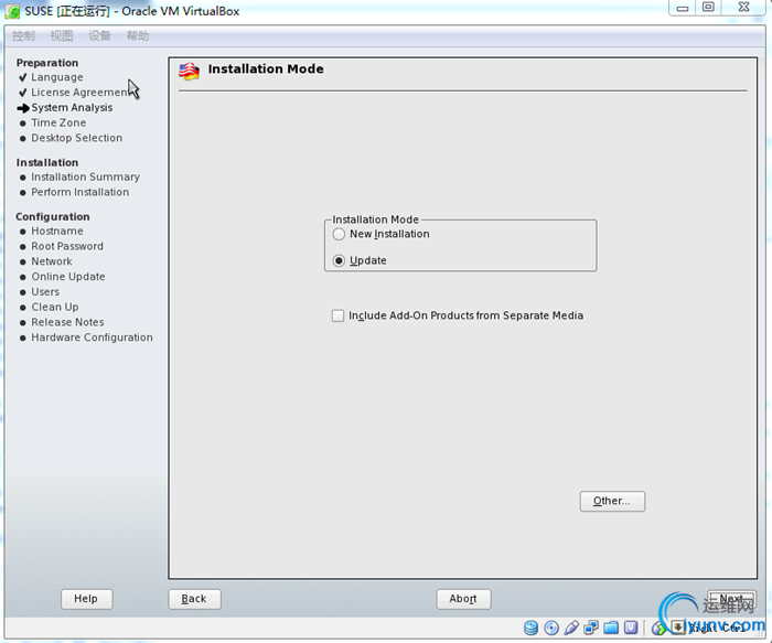

STEP03 一路Next,到“Installation Mode”界面,选择安装类型。
因为我们是在已安装操作系统上补装LinuxKernel,所以选择“Update”安装模式。

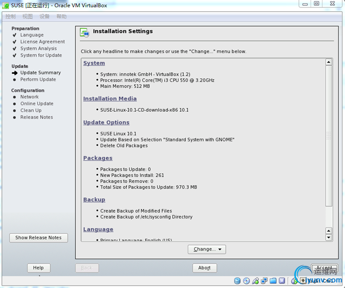

STEP04 点击“Next”,进入“Installation Setting”界面。

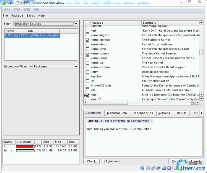

STEP05 在上述界面中,点击“Packages”,进入安装包选择界面。选择过滤“Installation Sources”,然后右面的选择框中,选择“kernel-source”。

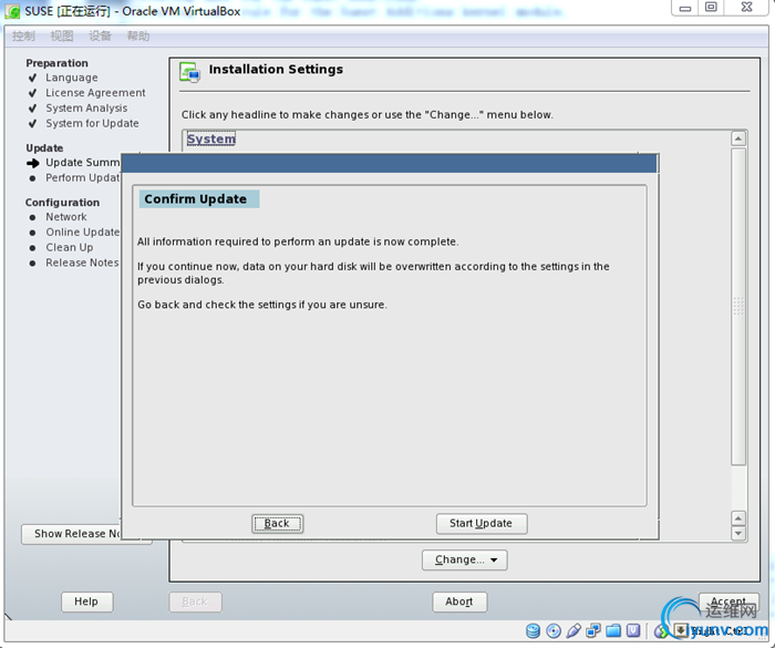

STEP06 点击“Accept”到如下确认界面,选择“Start Update”开始安装。
STEP07 成功安装后,我们再安装增强包,如下提示表明成功安装。
