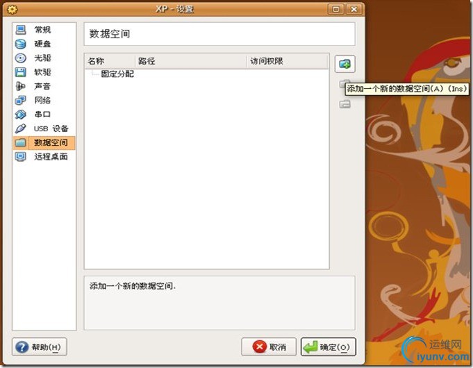

  接下来就是设置共享目录了。在VirtualBox先选择你的虚拟系统,接着“设置”,选“数据空间”,点击那个加号按钮,如下图:

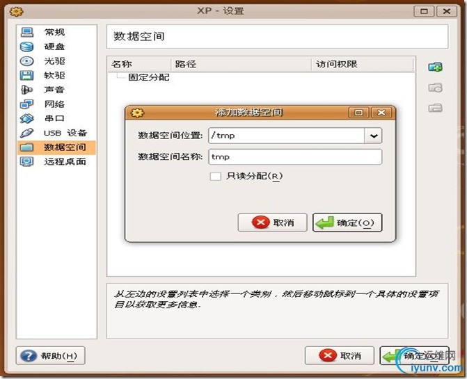

  出现添加数据空间的窗口,在“数据空间位置”下拉框中点击“其它”,选择你要共享的文件夹,“数据空间名称”中填你自己起的名字,这里 我填的是tmp,只读选项根据自身情况选择,配置好后,如下图:
