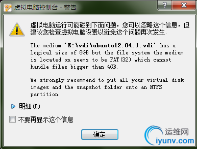

  虚拟硬盘大小我设置的是4.80g,但创建时显示fat32格式的硬盘文件最大为4gb。然后启动虚拟机就看到这个画面:
  点击进入下一步:
  我最开始给硬盘分配的空间是4.8Gb,可能是太小了,导致第一项不满足,不能点击继续按钮,我把磁盘空间大小调整为8G,这项就可以了

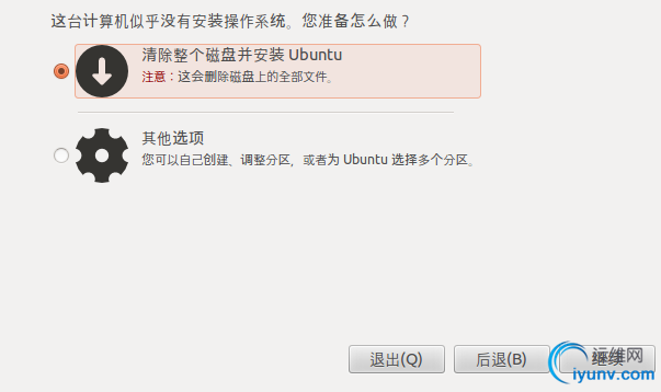

  此处,选择“清除整个磁盘并安装Ubuntu”或“其他选项”,就可以实现,傻瓜化的,不用关心如何分区,而直接安装Ubuntu的。
  而与此相对的,如果选择“给新安装的Ubuntu使用LVM”,则是需要去关心,Linux类系统的各种分区,各种挂载点,设置不用的挂载点,不同的大小,以实现,尤其是和软件开发等相关的,一些特定目的。
  问:此处的红色提醒“注意:这会删除磁盘上的全部文件”,是否意味着,把我硬盘上的数据都删掉了?
  答:不会。此处,只会格式化清空,你之前在:

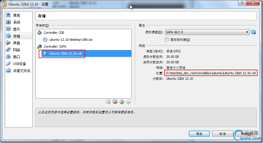

  【教程】在VirtualBox中配置(刚创建好的)Ubuntu虚拟机
  中所设置的虚拟磁盘,即
  D:\tmp\tmp_dev_root\virutalbox\ubuntu\Ubuntu 32bit 12.10.vdi
  此虚拟磁盘,是你之前通过:
  【教程】在VirtualBox中创建Ubuntu的虚拟机
  而创建的,只是那个你分出来的20G的,给虚拟机用的虚拟磁盘,会被格式化而已。
  对于你当前主机,比如Win7,下面的系统的所有的硬盘分区,都不会影响到的。
  即,可以简单理解,就只是格式化操作那个Ubuntu 32bit 12.10.vdi文件而已。对于其他的,都没影响的。

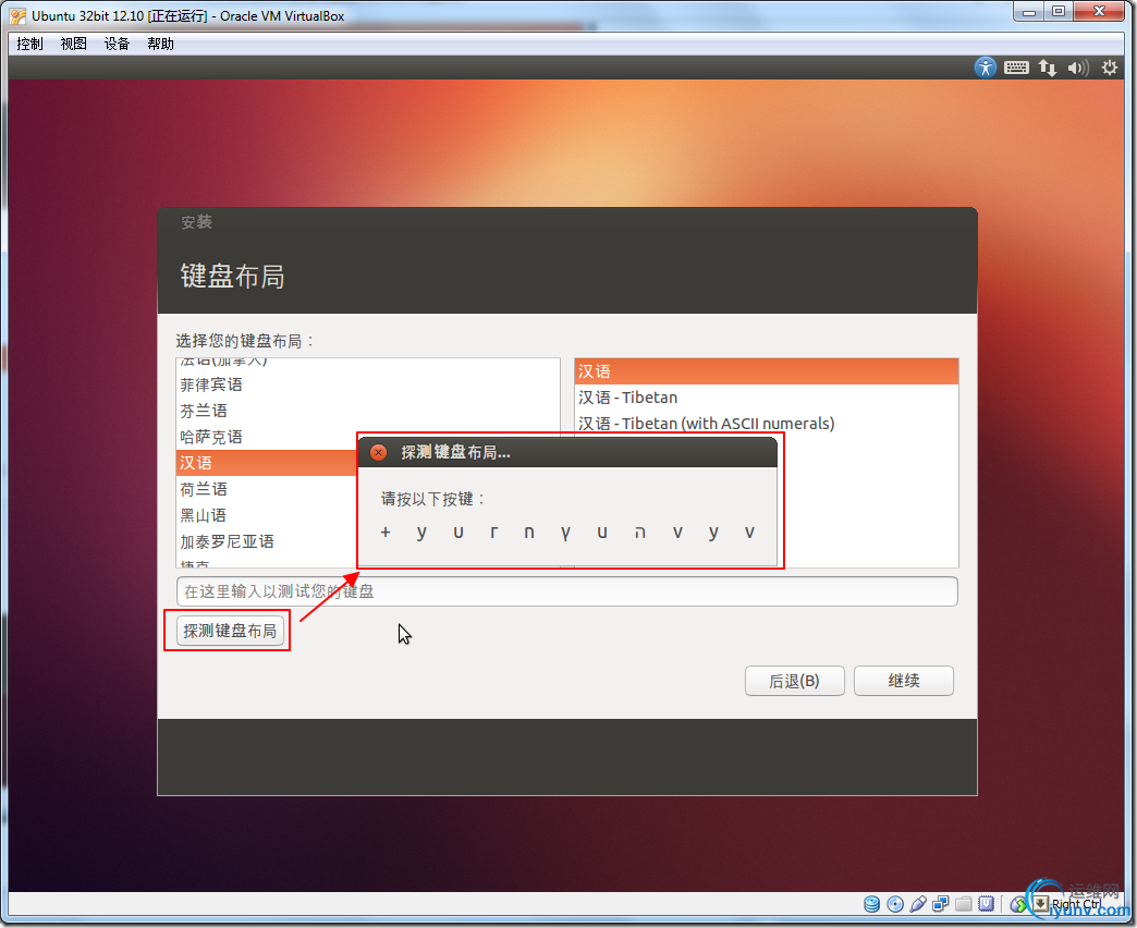

  如果点击“探测键盘布局”,则会弹出一个框:
  然后你以此按下,屏幕上显示的字符,即可实现检测键盘布局的目的。
  我这里,根据提示去检查,最后检测出来的是,英语(美国)的键盘:
  当然,其实也可以手动选择此“英语(美国)”。
  然后点击继续。

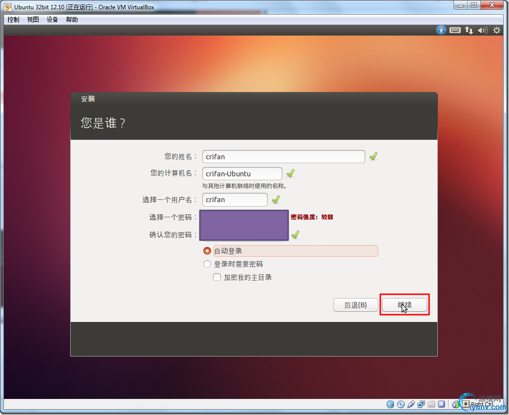

  出现“你是谁”的界面,在其中输入你的用户名和密码等信息:
  然后点击继续。
  其中,我这里由于设置的密码相对很简单,所以会有提示“密码强度:较弱”,实际上不会影响使用的。
  另外,选择了“自动登录”,这样每次进入Ubuntu,就省去了输入密码的麻烦事了。
  当然,你可以根据自己的需求,选择“登录时需要密码”。然后就是去安装系统了:

  新建硬盘完成后, 点击左上角【设置】。
  点击 Storage,属性右侧的光盘按钮,选择"Choose a virtual CD/DVD disk file" 右边的光盘图像。
  选择之前下载好的 Ubuntu 镜像。
  选择好的样子:

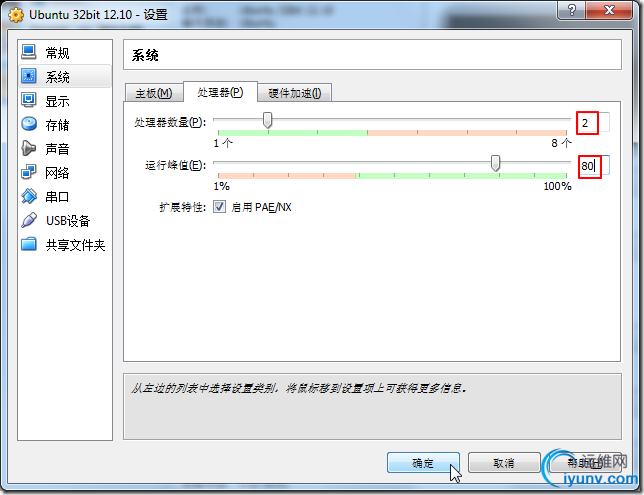

  解释:
  处理器数量:一般选择为:多核时,一半数量的cpu。此处实际上是4核,所以选择2个;
  如果本身单核cpu,则选择1个;
  运行峰值:一般最好不要选择100,否则好像是增大偶尔卡死的几率。此处选择80%;
  其他默认。
