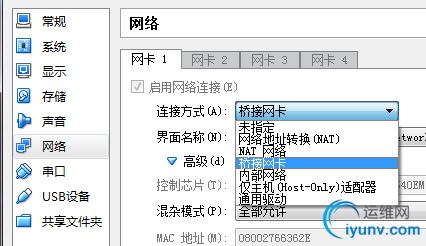

在Ubuntu里面配置静态IP使得可以连接外网
  1. 关闭虚机,在VirtualBox里面,设置虚机的一个网卡为桥接模式

VirtualBox 虚拟机的几种网络连接方式
  (1)NAT(网络地址转换模式) :能从虚拟机访问外网,主机不能访问虚拟机。
  网络地址转换( NAT )是最简单的方法从一个虚拟机访问外部网。通常,它并不要求在主机网络和客户机上做任何配置。基于这个原因,它是默认的网络模式 。
  原理:客户机(即虚拟机)送出的网络帧被 VirtualBox 的 NAT 引擎收到,抽取 TCP/IP 数据,再通过主机的操作系统(即安装 VirtualBox 的操作系统)重新发送出去。送到在主机上的一个应用程序,或者到位于主机同一网络的另一台计算机上,它看起来好象是安装在主机上的程序 VirtualBox,通过一个属于主机的 IP 地址,把数据发送出去。VirtualBox  倾听到数据包裹的回复,通过客户机的私人网络重新包装和发送往客户机上。
  效果:使用NAT模式,就是让虚拟系统借助NAT(网络地址转换)功能,通过宿主机器所在的网络来访问公网。但纯NAT模式下,宿主机不能访问虚拟机。
使用场景:如果你想利用安装一个新的虚拟系统,在虚拟系统中不用进行任何手工配置就能直接访问互联网,建议你采用NAT模式.
(2)Bridged方式:虚拟机和主机拥有同样的网络功能,能互相访问。
用这种方式,虚拟系统的IP可设置成和本机系统在同一网段,虚拟系统相当于网络内的一台独立的机器,和本机一起插在一个Hub上,网络内其他机器可访问虚拟系统,虚拟系统也可访问网络内其他机器,当然和本机系统的双向访问也不成问题。
(3)内部网络:虚拟机之间可以互相访问,虚拟机不能访问外网,主机和虚机之间不能访问。
内网模式,顾名思义就是内部网络模式:
虚拟机与外网完全断开,只实现虚拟机于虚拟机之间的内部网络模式。
(1)虚拟机与主机的关系:不能相互访问,彼此不属于同一个网络,无法相互访问。
(2)虚拟机与网络中其他主机的关系:不能相互访问,理由同上。
(3)虚拟机与虚拟机的关系:可以相互访问,前提是在设置网络时,两台虚拟机设置同一网络名称。
  (4)host-only方式 (主机模式):虚拟机不能访问外网,主机可以访问虚拟机。
Virtualbox在宿主机中模拟出一张专供虚拟机使用的网卡,所有虚拟机都是连接到该网卡上的,虚拟机可以通过该网卡IP访问宿主机,同时Virtualbox提供一个DHCP服务,虚拟机可以获得一个内部网IP,宿主机可以通过该IP访问虚拟机。如果单纯使用Host-only模式,则虚拟机不能连接外部公共网络。
(5)通用驱动作用和效果:运行用于选择网卡驱动。该驱动是virtualbox内部自带的,或者是通过extensionpack添加进来的。此模式实际上很少用到
  一般来说,Bridged方式最方便好用。但如果本机系统是win2000而网线没插(或根本没有网卡),网络非常可能不可用(大部分用PCI网卡的机器都如此),此时就只能用NAT方式或host-only,之前所说的那两块虚拟网卡就是适应这两种网络准备的。

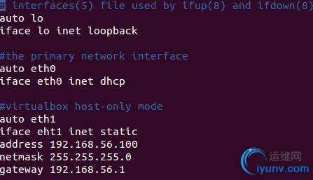

  使用NAT和host-only混合模式,使得虚拟机既能访问外网,主机也能访问虚机
  在虚机关机状态下配置网络,网卡1使用NAT模式,网卡2使用host-only模式。
  1. 检查宿主机上host-only adapter的网络设置
  2. 开启虚拟机配置网络
  sudo vi /etc/network/interfaces
  sudo /etc/init.d/networking restart
  可运行ifconfig查看ip
  3. 可以从主机ping和ssh虚拟机了
