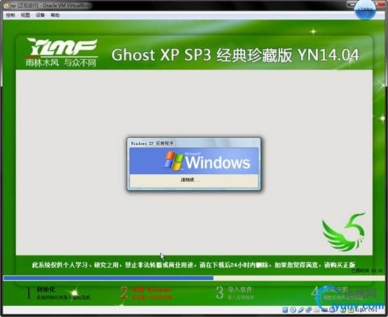

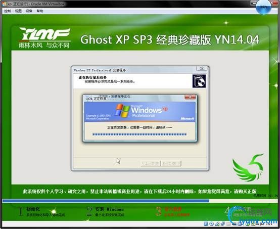

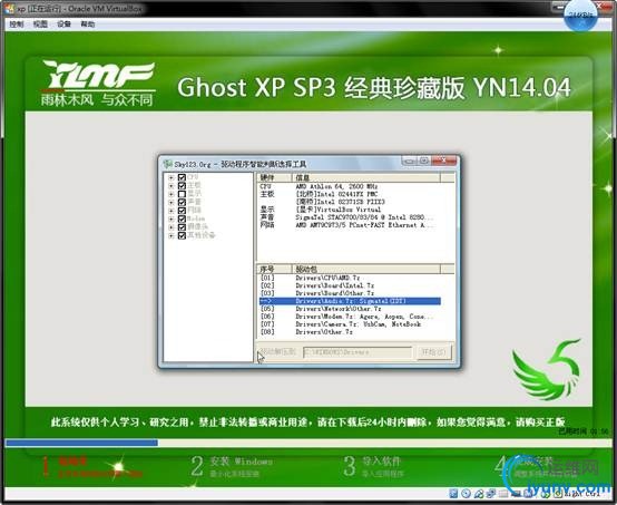

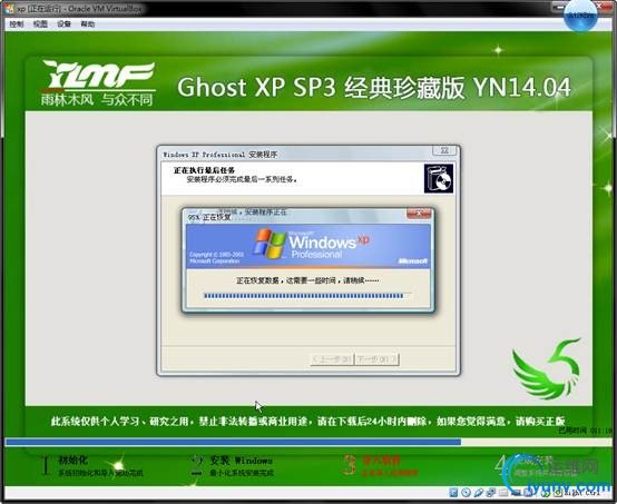

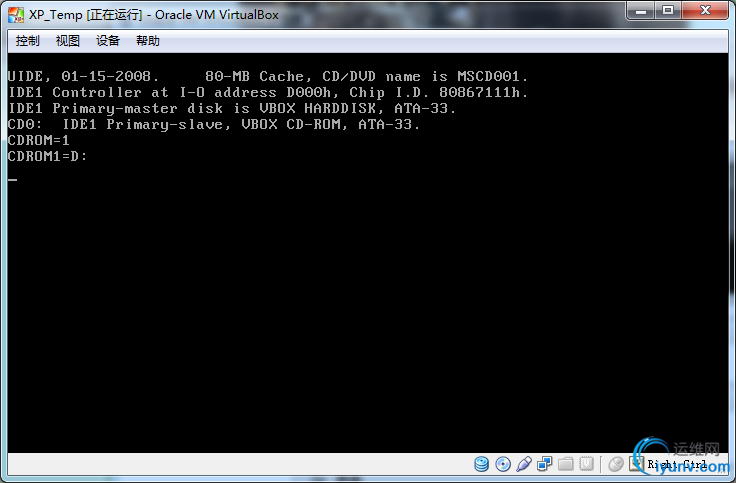

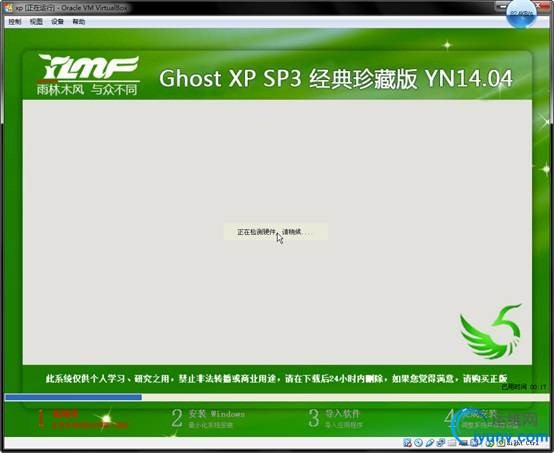

  在win7 professional 64上安装了virtualBox4.3.14 r95030 版本,之所以要安装这个vb,是因为刚升级的vm 打开之后很占用cpu, 网上又说vb不是很占用cpu而且是开源的, 于是就安装来试试, 但是以前没玩过, 哪知道安装个xp都装不成功, 网上一搜说是vb对ghost版本的xp支持差,我又花了一个下午的时间下载了三个系统,一个纯净版,两个ghost版本都安装不了都是卡在cdrom =1 cdrom =d这个位置
  那怎么办呢? 一番摸索之后,发现安装界面中的其它选项都会卡在cdrom这个地方,但是可以进pe系统,进了pe系统之后我就想找pm来分区,结果发现下载的这个镜像的pe上居然没有pm工具, 但是有个4分区的分区工具,于是分区,然后就安装系统了,发现不论是ghost还是纯净版都能安装成功了。总结一下, 要安装系统首先要先分区并激活主分区。所谓的激活主分区,就是在分区之后分区工具软件就会帮你设定一个为主分区, 其它为逻辑分区了, 这个时候才能进行系统安装,否则不能进行系统安装的。安装之后果然效果十分明显,下面是分别开vm和vb下打开一个xp系统,cpu和内存的使用情况:

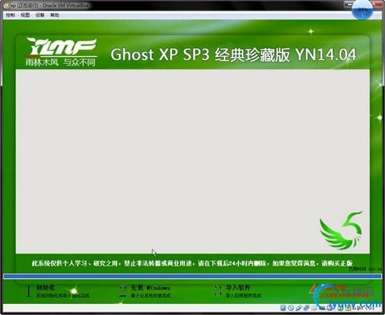

  下面依次上安装图

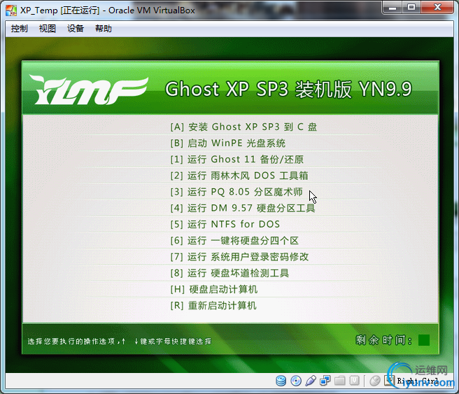

  我用的是雨林木风的一个Ghost镜像:
  当我选择PQ来给硬盘进行分区的时候,虚拟机卡住了:
解决过程
  • 首先我尝试获取前人的经验,在百度、谷歌中搜索:VirtualBox、XP、Ghost、 PQ、卡住了、……等关键词,搜出来的结果各种各样,没有一针见血的解决方案。

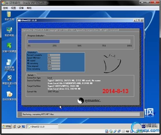

  • 在搜到厌烦的时候,我想起了既然进入了安装光盘的菜单界面, 那其中的WinPE说不定能用呢,与其在各种帖子中挣扎, 不如再试上一试。

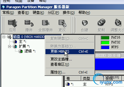

  WinPE果然能用,我用PE上的PM分区工具对硬盘进行了分区, 然后用PE上的Ghost工具将光盘中的.gho文件恢复到了C盘, 接着重启后出现了问题二:
问题二:Missing Operating System
解决过程

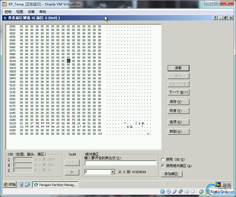

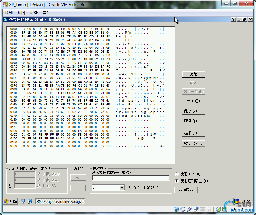

  • 根据以往的折腾经验这应该是主引导记录(MBR)的问题, 然后再次进入PE用PM分区工具查看硬盘的第1个扇区:
    MBR居然是全0,这还怎么启动系统啊。
  • PM有更新MBR这个操作:
    更新了之后MBR就正常了:
  接着就进入了XP了,然后出现的是问题三:

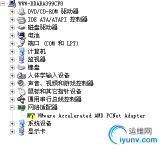

  • 虚拟机里不能上网就很不方便了,一开始我也毫无头绪, 但是我依稀记得XP装完之后有几个驱动没有安装成功, 然后就进入到设备管理器里查看:
    果然有个设备的驱动不正常,还是网卡驱动, 很有可能就是因为它而上不了网。

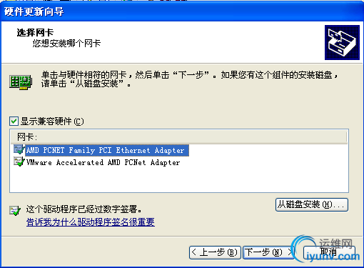

  • 要装驱动还是挺麻烦的,尤其是上不了网的时候, 所以还是先百度了一下,关键词:vmware accelerated amd pcnet adapter。 这次百度相当给力,第一条就是解决方案:vmware accelerated amd pcnet adapter显示黄色感叹号。
  • 按照上面的解决方案,我在手动搜索驱动的时候果然发现了一个 AMD开头的驱动,装好后上网就正常了:
