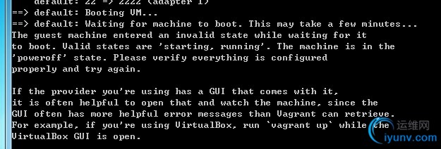

  这时我遇到了报错。
  解决办法:下载恢复系统主题
  http://download.iyunv.com/download/friendan/8199047(使用方法,里面有)
  4.执行vagrant up ,报错,
  解决办法:重启电脑后按F2进入BIOS界面,进入BIOS界面:Configuratio > Intel Virtual Technology > Enabled
  5.执行vagrant up 这次成功了。

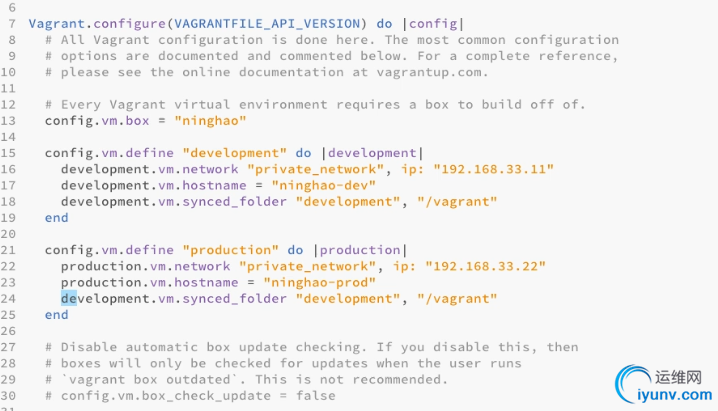

Vagrantfile配置文件详解
  在我们的开发目录下有一个文件Vagrantfile,里面包含有大量的配置信息,主要包括三个方面的配置,虚拟机的配置、SSH配置、Vagrant的一些基础配置。Vagrant是使用Ruby开发的,所以它的配置语法也是Ruby的,但是我们没有学过Ruby的人还是可以跟着它的注释知道怎么配置一些基本项的配置。
  •   box设置
    config.vm.box = "base"
      上面这配置展示了Vagrant要去启用那个box作为系统,也就是上面我们输入vagrant init Box名称时所指定的box,如果沒有输入box名称的話,那么默认就是base,VirtualBox提供了VBoxManage这个命令行工具,可以让我们设定VM,用modifyvm这个命令让我们可以设定VM的名称和内存大小等等,这里说的名称指的是在VirtualBox中显示的名称,我们也可以在Vagrantfile中进行设定,在Vagrantfile中加入如下这行就可以设定了:
    config.vm.provider "virtualbox" do |v|
    v.customize ["modifyvm", :id, "--name", "astaxie", "--memory", "512"]
    end
      这行设置的意思是调用VBoxManage的modifyvm的命令,设置VM的名称为astaxie,内存为512MB。你可以类似的通过定制其它VM属性来定制你自己的VM。
  •   网络设置
      Vagrant有两种方式来进行网络连接,一种是host-only(主机模式),意思是主机和虚拟机之间的网络互访,而不是虚拟机访问internet的技术,也就是只有你一個人自High,其他人访问不到你的虚拟机。另一种是Bridge(桥接模式),该模式下的VM就像是局域网中的一台独立的主机,也就是说需要VM到你的路由器要IP,这样的话局域网里面其他机器就可以访问它了,一般我们设置虚拟机都是自high为主,所以我们的设置一般如下:
    config.vm.network :private_network, ip: "11.11.11.11"
      这里我们虚拟机设置为hostonly,并且指定了一个IP,IP的话建议最好不要用192.168..这个网段,因为很有可能和你局域网里面的其它机器IP冲突,所以最好使用类似11.11..这样的IP地址。
  •   hostname设置
      hostname的设置非常简单,Vagrantfile中加入下面这行就可以了:
    config.vm.hostname = "go-app"
      设置hostname非常重要,因为当我们有很多台虚拟服务器的时候,都是依靠hostname來做识别的,例如Puppet或是Chef,都是通过hostname來做识别的,既然设置那么简单,所以我们就別偷懒,设置一个。
  •   同步目录
      我们上面介绍过/vagrant目录默认就是当前的开发目录,这是在虚拟机开启的时候默认挂载同步的。我们还可以通过配置来设置额外的同步目录:
    config.vm.synced_folder  "/Users/astaxie/data", "/vagrant_data"
    win7如: config.vm.synced_folder "D:/www", "/home/wwwroot/default"
      上面这个设定,第一个参数是主机的目录,第二个参数是虚拟机挂载的目录
  •   端口转发
    config.vm.network :forwarded_port, guest: 80, host: 8080
      上面这句配置可厉害了,这一行的意思是把对host机器上8080端口的访问请求forward到虚拟机的80端口的服务上,例如你在你的虚拟机上使用nginx跑了一个Go应用,那么你在host机器上的浏览器中打开http://localhost:8080时,Vagrant就会把这个请求转发到VM里面跑在80端口的nginx服务上,因此我们可以通过这个设置来帮助我们去设定host和VM之间,或是VM和VM之间的信息交互。
  修改完Vagrantfile的配置后,记得要用vagrant reload命令来重启VM之后才能使用VM更新后的配置
