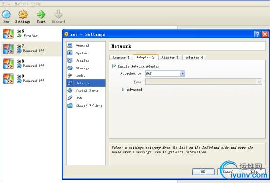

设置B的网络
网卡1:
网卡2:
也就是说,网卡1使用桥接模式,网卡2使用NAT模式,机器B通过网卡1成为A所在局域网的其中一台成员,机器B通过网卡2实现A和B互相访问!

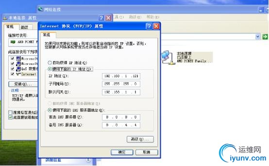

设置“本地连接”,其实就是对应之前的网卡1,配置如下:

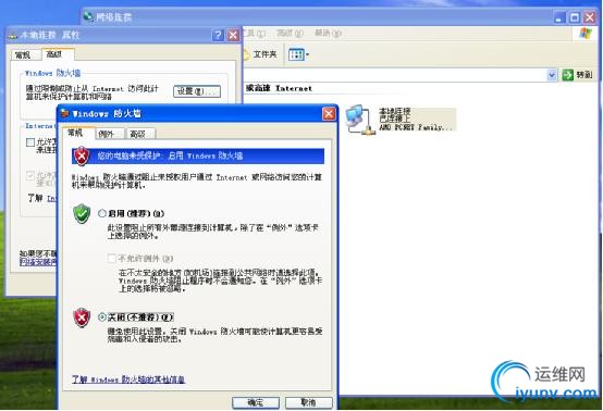

还要关掉防火墙!这一点很重要的!!!

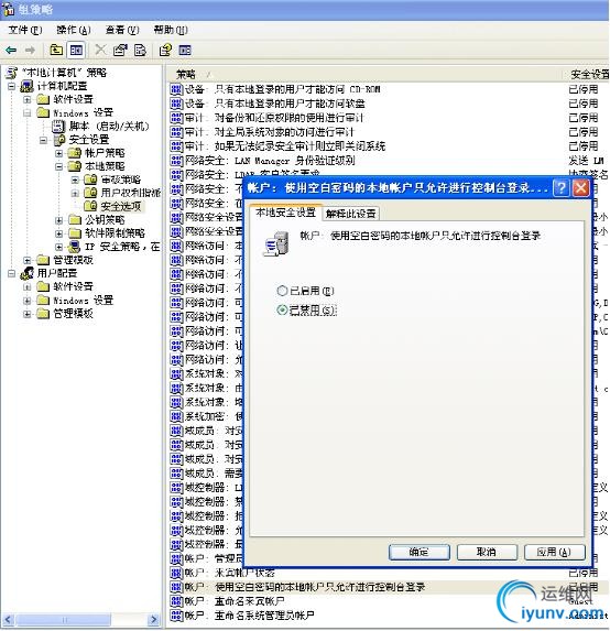

由于我的帐户都没有设置密码,直接就可以登录,所以还要进行一些设置。在机器B,开始-》运行,输入 gpedit.msc,如图:
计算机配置-》Windows设置-》安全设置-》本地策略-》安全选项,找到“帐户:使用空白密码的本地帐户只允许进行控制台登录”,打开,将其设为“已停用”,如图所示:

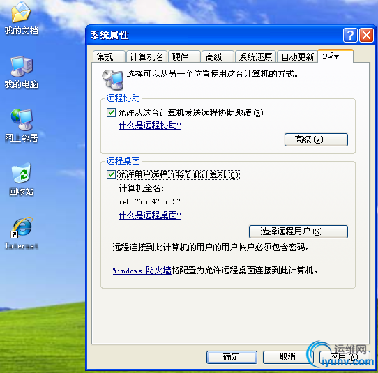

设置允许远程桌面
右键“我的电脑”-》属性-》远程,勾上“允许用户远程连接到此计算机”,如图所示:
