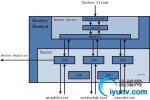

Docker Daemon 是Docker架构中运行在后台的守护进程,可分为Docker Server、Engine和Job三部分。
Docker Daemon 是通过Docker Server模块接受Docker Client的请求,并在Engine中处理请求,然后根据请求类型,创建出指定的Job并运行,运行过程的几种可能:向Docker Registry获取镜像,通过graphdriver执行容器镜像的本地化操作,通过networkdriver执行容器网络环境的配置,通过execdriver执行容器内部运行的执行工作等。
Docker Daemon架构示意图:

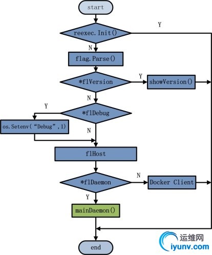

Docker Daemon启动流程图
通过流程图可以看出,有关DockerDaemon的所有工作都在mainDaemon()方法中实现。
mainDaemon()方法:
功能:1)创建Docker运行环境;2)服务于Docker Client,接受并处理请求。
