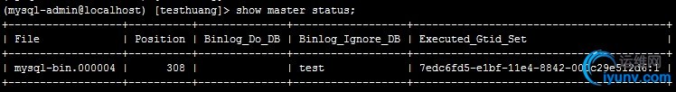

1:查看当前主mysql数据库binlog日志文件,以及GTID。
sql>show master status;
2:模拟添加数据,切换binlog日志。
flush logs;
3:查看binlog日志位置,GTID位置。
4:手动清除binlog,模拟binlog过期被清除,这里清除06之前的文件,就是说,t1-t4表的日志会丢失。

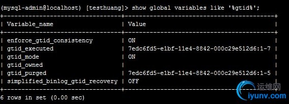

sql>purge binary logs to 'mysql-bin.000006';
5:可以通过gitd_purge状态参数看到,GTID被清除的事务序号1-5。
sql>show global variables like '%gtid%';
在数据库B-slave中,是可以发现t1-t6表的存在,因为已经同步过去了。我们再新增加slave-C的时候,就会发现C无法读取binlog日志而报错。可以通过跳过的方式解决。这样的话就会造成数据库binlog不存在的数据丢失,这个也没办法修复的。因为主从原理就是这样,只能是通过备份/还原的方式去重建。

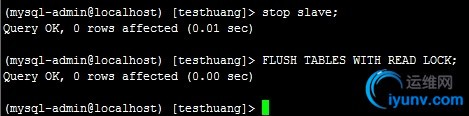

1:B库,锁表,禁止写入数据。
记住,一定要停止主从关系后锁表,哈哈,主从都停止了,还有数据写入么。。停止了直接被备份就好了。。。
sql> stop slave;
sql> flush tables with read lock;

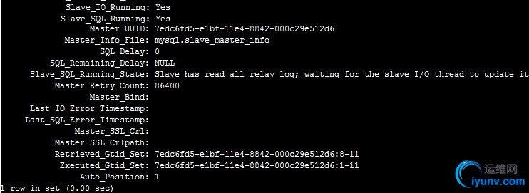

sql>change master to master_host='192.168.112.131', master_user='ruser',master_password='rpass',master_auto_position=1;
如果看到以下结果,恭喜你。恢复成功。
sql>show slave status\G
可以看到retrieved_Gtid_Set的值是8-11,因为1-7的事务是通过恢复出来的,并不是从主库拉取过来的。
