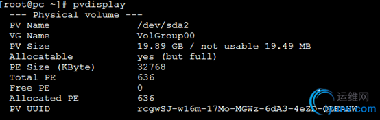

扩展逻辑卷:
报错,这是因为卷组没有空间了。
当初划分磁盘空间的时候逻辑卷组rootvg的大小已经固定了。卷组的大小确定后是不能更改的。只有通过往卷组中添加物理卷来扩大卷组的空间。而物理卷要由新的分区/磁盘来创建。

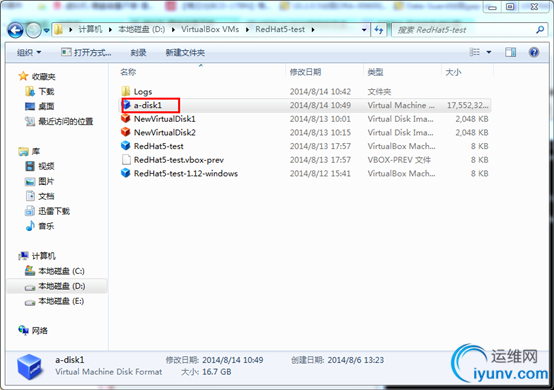

找到VBoxManage所在安装位置:
找到你要扩容的虚拟硬盘的位置:
进入VirtualBox安装位置:
扩大虚拟硬盘容量(这里是扩展到30G):
报了上面那个错误。
出错原因:虚拟机用的是vmdk格式,这个命令只能支持vdi格式。
解决办法:克隆(将.vmdk格式的虚拟硬盘克隆成.vdi格式)。
如:
详细请参考http://www.iyunv.com/yabingshi/p/3912554.html

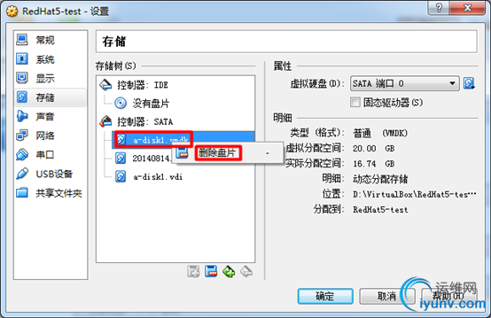

打开虚拟机,‘设置’->‘存储’,点击虚拟硬盘所在的控制器,点添加虚拟硬盘的按钮->选"使用现有的虚拟盘"->选中扩容后的vdi文件,确定后就看见控制器下多了一个硬盘图标。
删除原来的vmdk虚拟盘,
点击确定。

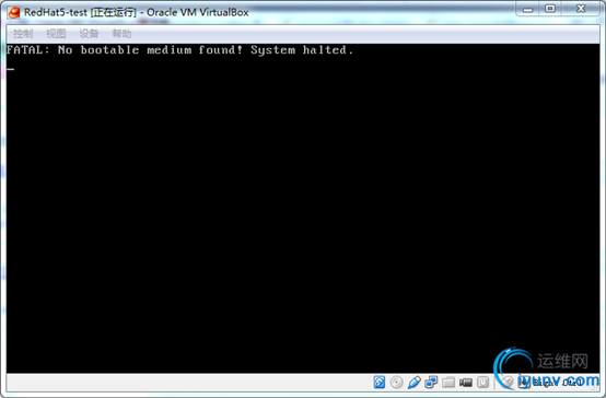

-----------------------------另外一个报错插曲------------------------

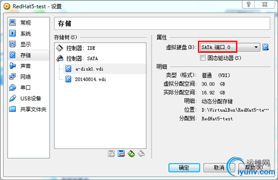

启动虚拟机,报错
之前是SATA 端口 2,改成端口0之后,可以正常启动了。
----------------------至此,插曲结束-------------------------

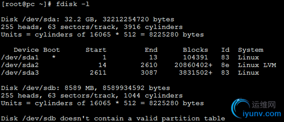

2:添加物理分区:
[iyunv@pc ~]# fdisk /dev/sda
如图:
现在查看一下,看到了新建的分区
重启:reboot

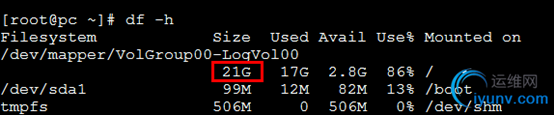

5:扩展逻辑卷大小
[iyunv@pc ~]# df -h
Filesystem            Size  Used Avail Use% Mounted on
/dev/mapper/VolGroup00-LogVol00
                       18G   17G  3.9M 100% /
/dev/sda1              99M   12M   82M  13% /boot
tmpfs                 506M     0  506M   0% /dev/shm
[iyunv@pc ~]# lvextend -L +3G /dev/mapper/VolGroup00-LogVol00
  Extending logical volume LogVol00 to 20.88 GB
  Logical volume LogVol00 successfully resized
6:resize2fs命令
[iyunv@pc ~]# resize2fs /dev/mapper/VolGroup00-LogVol00
--注意:resize和2fs之间没有空格。
resize2fs 1.39 (29-May-2006)
Filesystem at /dev/mapper/VolGroup00-LogVol00 is mounted on /; on-line resizing required
Performing an on-line resize of /dev/mapper/VolGroup00-LogVol00 to 5472256 (4k) blocks.
The filesystem on /dev/mapper/VolGroup00-LogVol00 is now 5472256 blocks long.
由原先的18G变成了现在的21G。
