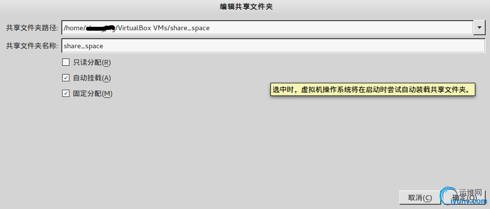

  点击虚拟机菜单栏的设备->共享文件夹,选中“固定设备”,接着选择添加共享文件夹,进行设置,如下:

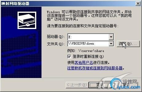

  由于选择了自动挂载,所以在虚拟机系统中就不再需要额外设置了,如果虚拟机系统中没有发现共享文件夹,可以重启一下;如果还没有,则可以在虚拟机系统中设置映射网络驱动器,如下:
