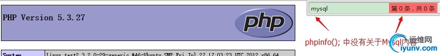

最后附上两段 php 检测代码:
测试PHP 工作是否正常:
         phpinfo();
