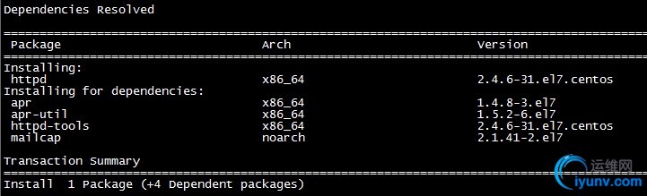

Apache软件的软件包名称叫做httpd,因此,要安装Apache软件,就使用下述命令:
[iyunv@localhost ~]# yum install httpd
如上图所示,安装的Apache 软件版本为2.4版。根据红帽官方文档说明,RHEL 7 (或CentOS 7)上可用的Apache版本正是2.4版的。
