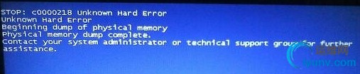

发表于 2015-4-15 10:58:15 | 显示全部楼层 |阅读模式
   电脑启动时能进入WinXP的滚动条画面,之后就死在那里,强行重启则开机自检C盘,检查完毕后,则出现蓝屏,显示内容为“stop:c0000218 Unknown Hard Error”字样。开机按 F8 选择“最后一次正确配置”以及“安全模式”都出现同样的问题。 wKioL1UrWf6ib52lAADEN6ahGEs538.jpg
    这个情况以前倒是没遇见过,看字面意思应该是硬件的问题,首先怀疑内存,取下来后用橡皮擦了金手指,回装后开机依然如故,又换了个插槽仍然如此,然后重新换了一块内存条,还是如此,基本可以排除是内存的问题。再看硬盘灯闪烁的情况,是偶尔一会儿亮一下,貌似应该不是硬盘的问题,真是奇怪了。利用U盘,能进入PE,然后对磁盘进行扫描,也没有异常。利用 DiskGenius 扫描磁盘坏道,也没有发现任何异常。那就应该不是硬件方面的问题。

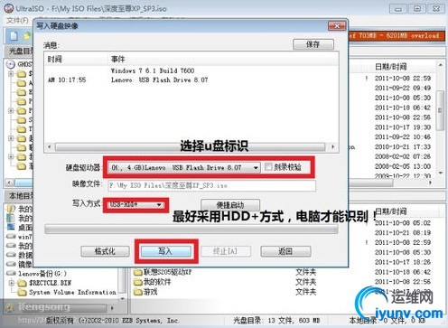

# 如何利用UltraISO 刻录到U盘
# 可以参考:http://jingyan.baidu.com/article/363872ec8b4f6a6e4ba16f2b.html
1、启动UltraISO,点击“文件”菜单下的“打开”按钮,打开已准备好的ISO镜像文件。
2、接下来就是刻录U盘的过程了。点击菜单栏里的“启动”菜单下的“写入硬盘映像”命令,打开“写入硬盘映像”对话框。
3、“硬盘驱动器”里就是选择你要刻录的U盘,写入方式默认是USB-HDD+ (推荐),还有USB-HDD、USB-ZIP、USB-ZIP+,共四种供选择,这主要取决于你的主板支持的启动类型.

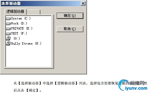

FINALDATA软件 运行界面:
点击【文件】-【打开】,然后选择驱动器:
