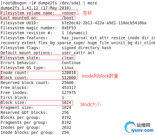

    每个文件系统还会有一个超级块(super block)用于记录此文件系统的整体信息,包括inode/block的总量、使用量、剩余量、以及文件系统的格式与相关信息。
    可以使用命令dumpe2fs来查看super block的信息

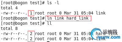

            创建硬链接

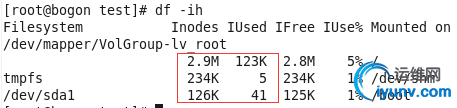

                创建前我们先来看下inode的占用情况,df -i可以查看文件系统的inode使用情况;

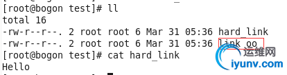

                创建硬链接后,两个文件的硬链接数都是2;
                输入内容到文件hard_link中,可以看到两个文件同时增加了大小;
                将link文件改名后,hard_link文件依然可以访问;
                再来查看一下inode占用情况,并没有发生变化。

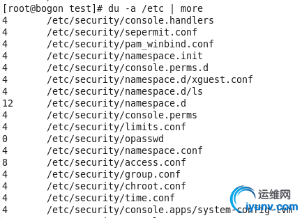

            显示/etc目录中每一个文件的大小;

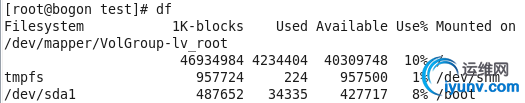

        df命令:列出文件系统的使用情况。
            -a:列出所有的文件系统;
            -k:以KB显示容量;
            -m:以MB显示容量;
            -h:以人类易读方式显示容量;
            -H:以M=1000K替代M=1024的进位方式;
            -T:显示文件系统的分区格式;
            -i:显示inode数量。
        下面举例说明:
            列出所有文件系统;
            以易读方式显示容量;

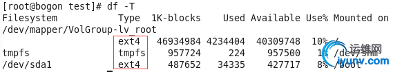

            显示文件系统的格式;

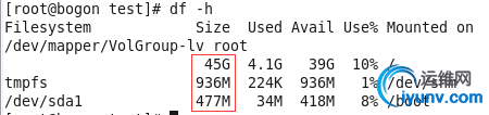

            以易读方式显示inode数量;

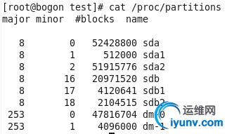

    2.查看系统上的磁盘及分区信息
        1)/proc/partitions文件
            查看目前系统上的分区信息

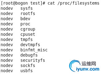

        2)/proc/filesystem文件
            查看系统支持的文件系统

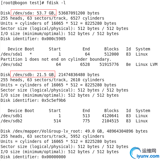

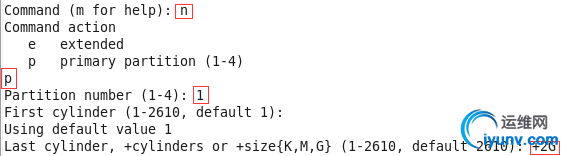

    3.创建分区
        使用fdisk命令来创建分区
        格式:fdisk [-l] 设备名称
            -l:显示所有磁盘及分区的内容。

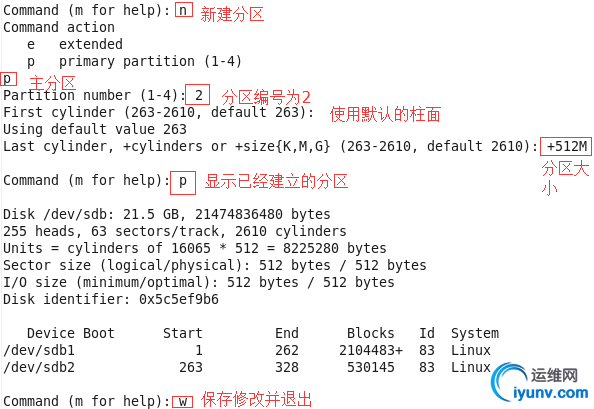

        例如:将磁盘/dev/sdb划分两个主分区分别为2G和512M。
            新建一个2G的主分区

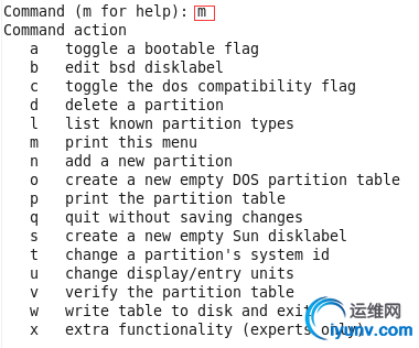

            以上是建立分区的过程,那么这些操作命令是什么意思呢,我们可以通过帮助信息来查询,如:
            可以输入m来获取帮助信息;
            比较常用的选项:
                p:显示磁盘分区表;
                n:新建分区;
                d:删除分区;
                t:修改分区的系统ID;
                w:保存并退出;
                q:不保存退出。
            下面接着来创建另外一个分区:

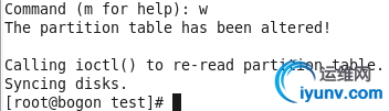

            分区建好之后,系统并不能马上识别出来,这时使用两种方法使用分区生效:
            1)重启系统
            2)使用partx -a命令

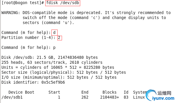

        练习:删除分区/dev/sdb2

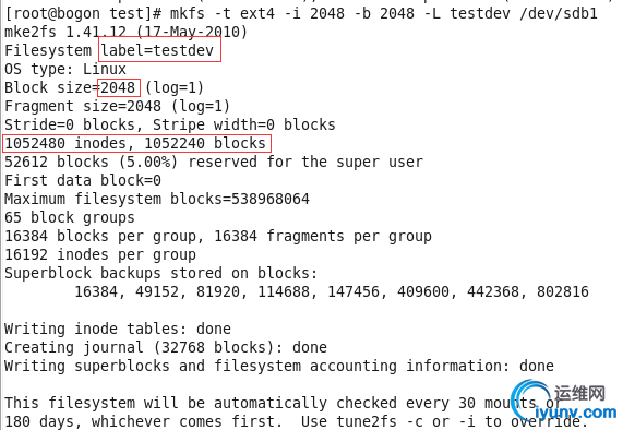

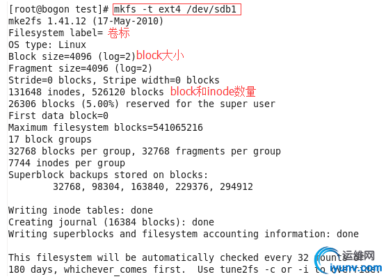

        2)创建文件系统
            mkfs -t 文件系统类型 设备文件名
                -t:系统可以支持的文件系统类型
            例如:分区/dev/sdb1格式化为ext4文件系统
                上面的命令使用的是默认的选项,格式化完成后可以看到文件系统的卷标、block、inode等信息;我们也可以通过命令参数来自定义这些选项。
                -b:设置block大小;
                -i:设置每个inode大小;
                -L:设置卷标;
        使用mke2fs命令可以格式化文件系统
            mke2fs [-t 文件系统类型][-b block大小] [-i inode大小] [-L 卷标] 设备文件名
                -i #:每#个字节给创建一个inode,此字节数不应该小于块大小
                -N #:直接指定可用的inode数;
                -m #:指定预留空间占整个分区空间的百分比,默认为5;
                -O:指定分区特性

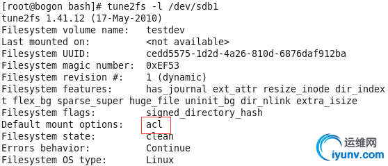

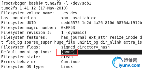

            例2:文件系统挂载默认是不挂载acl选项的,将文件系统重新挂载并添加acl功能选项;
                    通过tune2fs命令来查看挂载选项为(none);
                    使用-o选项将/dev/sdb1重新挂载,并使用mount命令来查看挂载选项;
                    但是这种方式不能使设置永久生效,默认挂载选项依然是空;
                    可以通过tune2fs命令来添加默认挂载选项

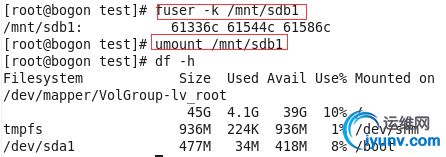

            有时候文件系统会因为正在使用而无法被卸载,此时可以使用fuser命令来查看正在使用文件系统的用户,还可以直接将占用用户踢掉,然后卸载文件系统。
                使用umount卸载/dev/sdb1无法完成;
                查看哪些用户正在使用/dev/sdb1;
                将用户user5使用的进程杀掉,卸载成功;

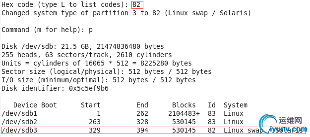

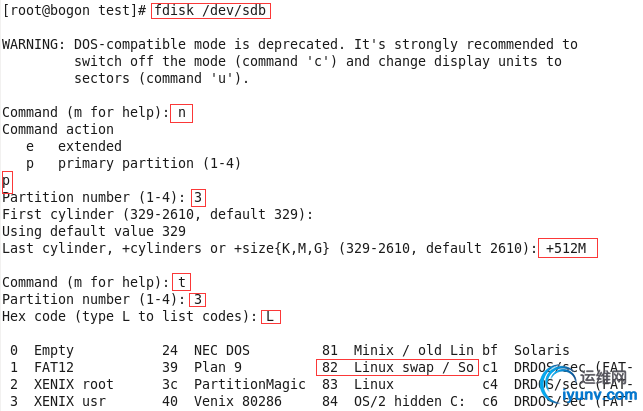

        使用fdisk命令来创建交换分区,下面在/dev/sdb磁盘上创建交换分区;
        按照前面的方法创建一个512M的分区,但需要改变分区的类型,使用t命令来修改分区类型,使用L来查看各种分区类型所对应的代码,swap对应82;
        使用p查看分区结果,并且保存退出。

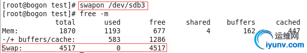

        使用free命令来查看一下当前的swap空间;
        -m:表示使用MB来表示空间大小;
        加载新的swap空间到系统中;
        使用swapon命令来加载swap空间;使用swapon -s命令也可以查看swapon的使用情况;

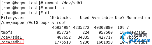

            例如:实现/dev/sdb1分区开机自动挂载到/mnt/sdb1目录中,并且要求支持acl;
            使用命令mount -a来测试能否挂载成功;
            先卸载/dev/sdb1,再进行挂载测试。

    3.查看超级块信息

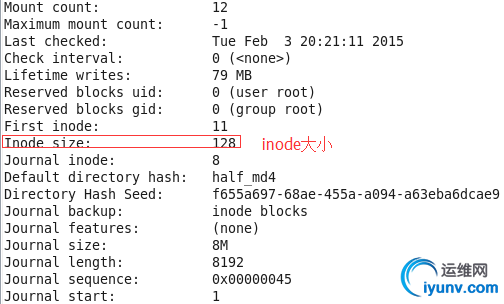

        tune2fs -l 设备文件
        dumpe2fs -h 设备文件
