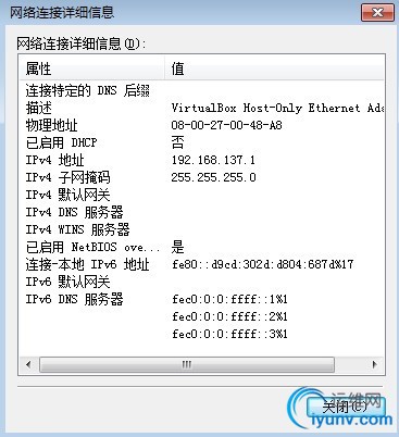

  安装virtualbox之后它会在宿主机上面安装一个虚拟网卡,如图
  双击它,查看详情,信息如图所示
  在虚拟机上面配置网络我使用的是host-only方式,当然也可以使用桥接的方式,至于他们的区别,网上很多。虚拟机上面主要是使用这块虚拟网卡作为网关。

  开始,我按照这个步骤来,完成好配置。在宿主机上面ping虚拟机,没问题能ping通。但是在虚拟机上面ping宿主机和网关则出问题了,更不用说ping外网了。问题如下:
  ping宿主机和网关,并没有提示Ping不通,只是接收不到对方的信息,Packets:Sent = 4,Received =0,Lost = 4(100%loss)。ping www.baidu.com 结果为无效的主机名。这问题困扰了我整整一天,百度也找不到结果。我知道问题肯定出在ip的配置上面,在今天晚上百度无果后,我想到了那块虚拟网卡,我用上面的方法配置,是用那块虚拟网卡作为网关的,但是那虚拟网卡根本就没有配置,它与我的电脑上的网卡没有一点关系,直接去用它肯定是不行的。后来我又想到我们可以使用宽带共享无线wifi,为什么不能把宽带连接共享给那块虚拟网卡呢?马上试一下,启动共享后,虚拟网卡的ip又改变了,然后重新在centos按照上面步骤配置一下网络信息,结果还真的可以了,困扰我一两天的问题终于解决了。
