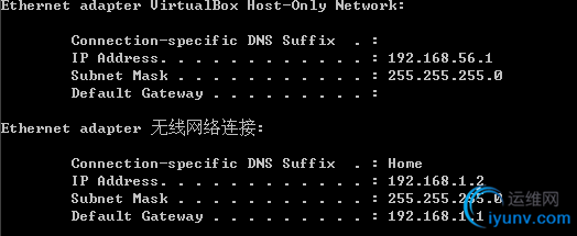

  由于是SSH和虚拟机共用一台机器,所以安装好CentOS后一时摸不准连接的IP应该是什么。由于VirtualBox默认是NAT(网络地址转换)的,所以虽然通过在宿主机器上ipconfig看到了虚拟网卡的IP但是一直也无法连到虚拟机上去(好像是要修改VirtualBox的转发规则,这个后面尝试)。最终通过修改网络连接方式位桥接(Bridge Adapter)的方式,直接把网卡地址给Centos用。

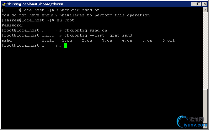

使用命令:chkconfig sshd on 设置为开机启动
使用命令:chkconfig --list |grep sshd查看设置结果,注意这里需要root权限来设置。截图如下:
猜想一下列表中0~6应该代表的是Linux的运行模式。

尝试了一下原来不需要切换网络方式的,直接Nat就可以。从VirtualBox帮助中找到一段关于网络的介绍,其中NAT的模式类似于家里的物理路由器只不过这次路由器是VirtualBox的路由引擎,它将虚拟机和外界隔离开了,只需要设置下端口转发即可完成连接到制定虚拟机端口的目的,其最终效果就是对于所有发到VirtualBox的虚拟网卡IP指定端口的消息都转发到对应端口,这里需要的是22。设置如下:
1,关闭虚拟机后设置网络为NAT并添加端口转发规则:
2,直接连接到virtualBox的虚拟网卡的对应端口上,通过宿主机器的ipconfig可以查看到我的virtualBox当前ip为:192.168.56.1@1022:
