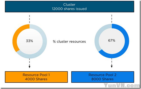

在图66中,资源池2被添加到群集中,并配置了8000 份额,群集发行不止8000份额,将增加份额到12 000,资源池1的份额从100%稀释到33%,在最坏的情况下,资源池1有权使用33%的群集资源,最坏的情况所有的虚拟机要求100%的资源,达到其配置大小的临界值。

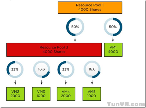

虚拟机和资源池同级会影响子集层资源池的分配,本节说明了为什么虚拟机放置到资源池同级的位置被认为一个错误的配置,如图70所示,VM1和资源池3资源争用,基于它们的份额值,都可以收到父域50%的资源,资源池3获得的资源分配到子资源池,相反,VM1为了自身利益会利用资源分配。
在前面的例子中,两个活动的虚拟机在资源池3中,其资源分配给这2个虚拟机,当添加更多的虚拟机到资源池中,每个虚拟机的份额值被摊薄,而VM1的份额值保持不变。
图70:份额摊薄

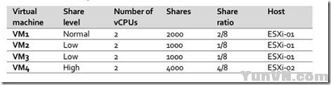

例如,一个包含两个主机的群集有一个资源池,配置了正常(Normal)CPU份额级别,在这里,资源池1拥有4000份CPU,四个虚拟机运行在该资源池里配置如下:
图73:单个资源池配置
假设所有的虚拟机工作负载都相等也稳定,DRS将平衡跨主机和虚拟机创建以下资源池的映射:
表15:资源池1虚拟机的份额配置
图74:主机-本地资源池映射
VM1,VM2,VM3加起来的份额为4000,这等于资源池总量的一半。
在这个例子中,主机-本地资源池树分配资源池1中4000份资源中的2000份,DRS放置VM1,VM2和VM3在ESXi-01上就是这个原因,而VM4运行在ESXi-02上,接收另一半资源池的份额。

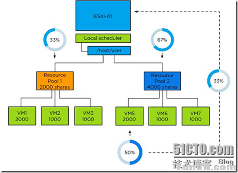

在这一点上,我们创建资源池2,资源池2配置了高(High)份额级别,接收8000CPU份额,虚拟机是资源池2的成员,配置同资源池1的虚拟机相同。
表16:资源池2虚拟机份额配置
图75:份额比例结果
资源池2所在的ESXi 01的主机本地资源池树被更新,资源池2配置的份额为资源池1的2倍,增加到4000份额,,由于资源池2拥有6000份额里的4000,得到了66.6%的ESXi主机资源。
由于资源池的比例为67%比33%,当发生资源争用,本地资源将调度分配更多的资源给资源池2,资源分配给资源池2被分布到基于层级的虚拟机中,这意味着,虚拟机VM5在资源争用的情况下可以分配到资源池2的50%资源,这意味着33%的ESXi主机资源。
群集或者资源池的资源分配选项卡包含份额百分比一栏,此列显示的百分比是分配给对象的资源,此值关系到父域发布的整个份额数量,因此只适用于特定的层次。
要强调的是,这个例子使用的虚拟机有同样的负载和稳定性,在正常条件下,一些虚拟机比其它虚拟机有更改的利用率,作为活动的资源利用率它是动态配额计算的一部分,当划分资源池的份额时活动的负载、资源跨主机和本地资源池树是需要被考虑的。
此外,虚拟机的利用率经常改变,在DRS调用之后通常会影响到资源分配。

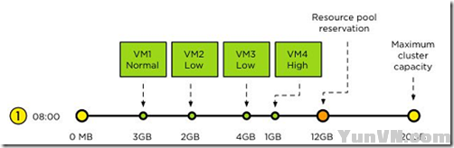

让我们来仔细看看这个行为,A的预留内存在资源池1中设置为12GB,资源池包含4个虚拟机,每一个配置了4GB内存,没有虚拟机配置预留,VM2和VM3被配置成低(LOW)级别的份额,VM1正常(Normal)份额,VM4高(High)配额,图76显示了在早上8:00,资源池分配保护内存给每个虚拟机的情况,VM1和VM3都比较忙,VM2和VM4都运行着比较轻的负载。
图76:早上8:00的资源池资源分配
尽管VM3配置了低份额,可用资源和缺乏争用,导致允许VM3接收4GB的保护内存,换句话说,所有的内存页都被存入物理内存中。

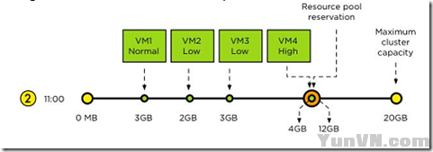

图77显示了11点的环境,在这个特定时间,VM1,VM3和VM4高度利用,资源池的预留资源基于份额被分配和利用到每个虚拟机,这意味着VM4的份额最高资源池将分配最多的内存给VM4,VM1根据资源池需求得到3GB,其余的保留内存分配给VM2和VM3,当VM3高度利用,动态配额比VM2高,因此可以分配到3GB预留资源。
图77: 11点的资源池资源分配

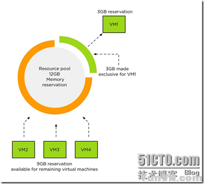

如果资源池的子对象配置了预留,预留没有被DRS动过,DRS依赖于主机级别的调度和主机级别的资源池来完成DRS级别资源池,来强制执行资源池和虚拟机级别的资源设置,DRS通过虚拟机级别的预留直接访问主机,这样使用主机级别的CPU和内存调度加强预留。
任何虚拟机级别的预留是从资源池级别的预留数中撤回,并减少预留资源给同级,通过虚拟机预留物理资源分配,仅适用于虚拟机和同级之间不共享资源或者虚拟机和资源池在一个父域池。
图79:虚拟机预留
