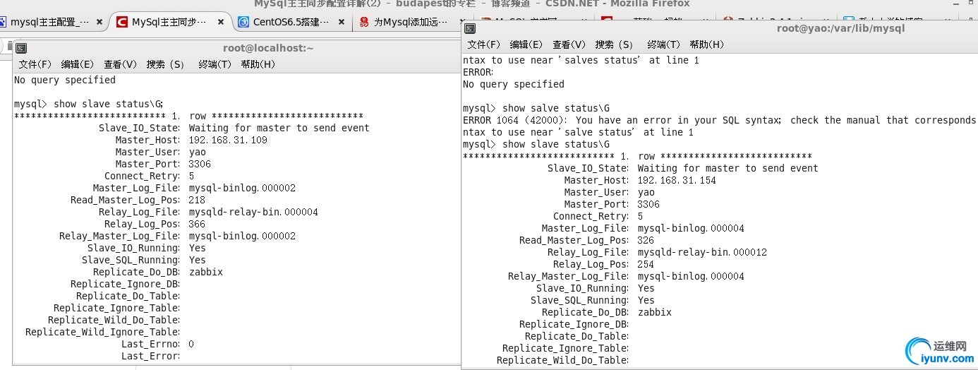

分别查看两台mysql>show slave status是看到
             Slave_IO_Running: Yes
            Slave_SQL_Running: Yes
说明同步成功

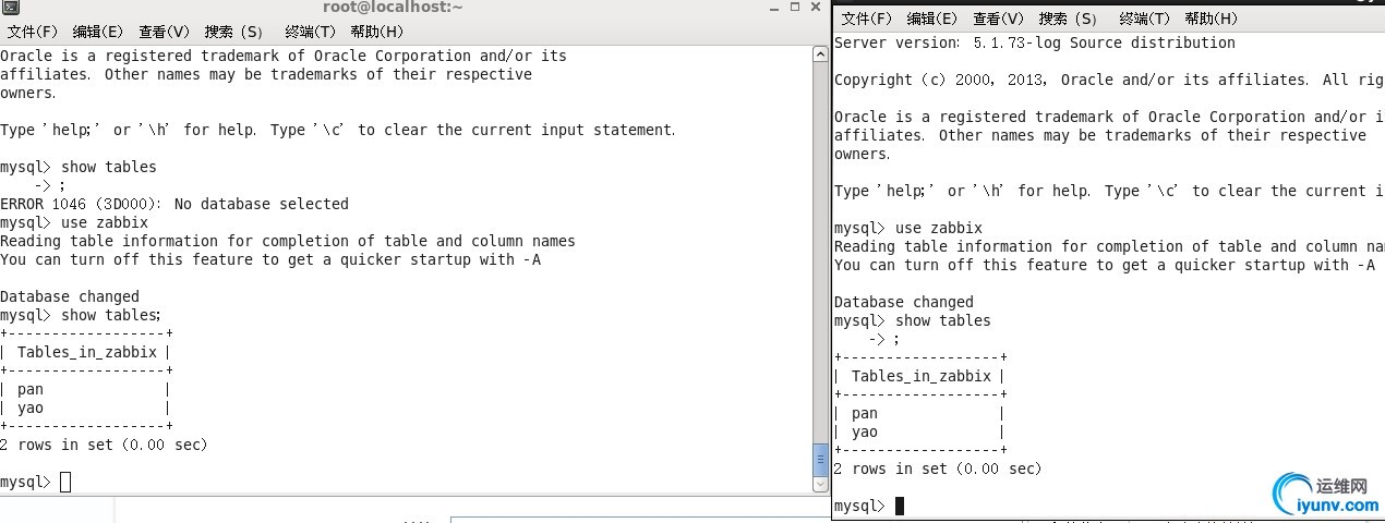

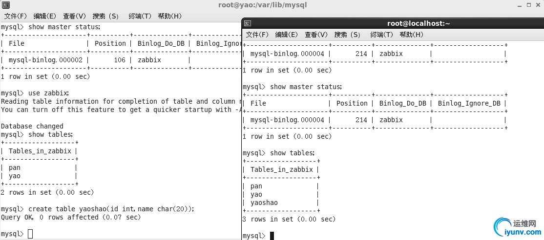

主主同步效果图
往从数据库新建一个表yaoshao,在主数据库查看
