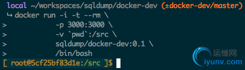

Build and run the container
  Docker file 配置好后,我们来生成一个 Docker 镜像:
1 docker build -t sqldump/docker-dev:0.1 .
  生成成功后,就可以用下面的命令启动容器了:
1 docker run -i -t --rm \
2            -p 3000:3000 \
3            -v `pwd`:/src \
4            sqldump/docker-dev:0.1
  我们来分析一下这个命令。
  -i: 以交互模式运行容器 (不同于 -d : 以分离模式运行容器),这意味着交互回话 session 结束时,容器就会停止运行。
  -t : 分配了一个虚拟终端(pseudo-tty)
  --rm : 停止运行时移除容器和文件系统。
  -p 3000:3000 :主机端口 3000 : 容器端口 3000
1 -v `pwd`:/src
  这条命令把主机的当前工作目录(如,项目文件)载入容器的/src里面。我们载入文件而不是使用 add 命令增加文件,这使得我们在文本编辑器里更爱文件后能立刻在容器里看到效果。
  sqldump/docker-dev:0.1 : 当前运行的 docker 镜像的名字和版本号与我们生成的镜像是一样的。
  由于 Dockerfiles 指定了 CMD ["/bin/bash"],容器运行后我们就进入了一个 bash shell。如果 docker 成功运行了命令,情景应该如下图:

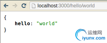

  给 server.js 增加一个端点以模拟开发工作流:
1 app.get('/hello/:name', function(req, res) {
2   res.json({
3     hello: req.params.name
4   });
5 });
  你将可以看到 nodemon 检测到文件的更改并重启了服务:
  现在访问:http://localhost:3000/hello/world,你将会看到的页面:
