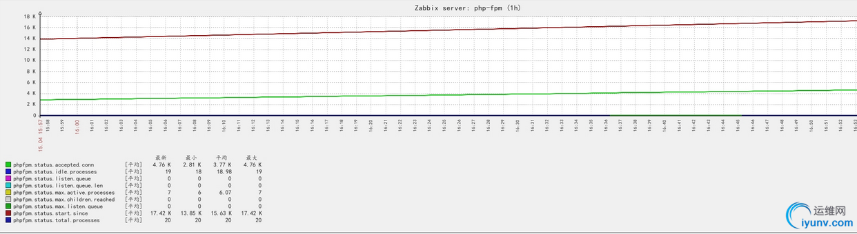

然后就可以在web端配置item监控php状态了
