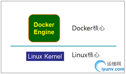

  Linux操作系统有它的核心,称为Linux Kernel。而Docker也有它的核心,称为Docker Engine。
    图-1、两个基础平台的核心

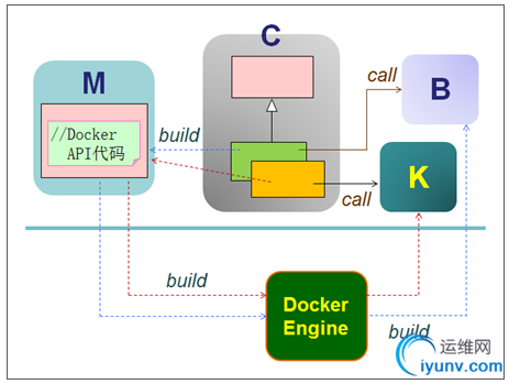

  在C集装箱里的绿色模块担任了的角色,是合理的。但是它必须情求Docker Engine来协助创建(Build)这个B集装箱。然后才能去调用B集装箱内部的App服务。如下图:
    图-13、绿色模块(组合者)请求Docker Engine来协助
  表面上看来,上图里的设计是合理的。其实不然,因为Docker Engine的API相关代码会被写在C集装箱的绿色模块里。导致C集装箱与Docker Engine的API产生高度的相依性(Dependency),不是一项有效的(有未来性的)美好设计!!
    图-14、但却让绿色模块高度依赖于Docker Engine的API
  此时,就设计出一个新的,让它负责与Docker Engine通信的任务,有效降低其他各集装箱与Docker Engine的相依性,大幅提升企业软件的跨平台(如Docker平台)的能力。如下图:
    图-15、将Docker Engine的API相关代码移出绿色模块
  这种效益,随着企业的业务模块的成长,会显得更加亮丽。例如下图里,C集装箱内部的业务模块成长了、变复杂了,却完全被Docker集装箱隔离了,让C集装箱具有极高度的跨平台性,更加实践了Docker集装箱的无限美意。不仅仅跨越OS操作系统平台,更能跨越Docker集装箱平台。
   图-16、各个组合模块皆独立于Docker Engine的API
   一般而言,企业主在云平台上,只需要一个像M这种,所以当Docker Engine的API改版了,或Docker Engine被抽换掉了,只需要改写M集装箱里的红色模块而已,非常简单容易。这个M就通称为企业主的。

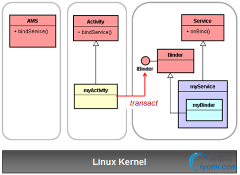

  一旦取得myService的IBinder接口,myActivity就能透过IBinder接口而调用myService的服务了。如下图:
      图-21、myActivity调用myService的服务

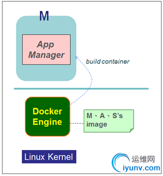

 Docker Engine依据M的镜像(Image)来创建一个M集装箱。它就扮演核心集装箱的角色。如下图:
   图-23、创建了核心集装箱(M)
 在核心集装箱(M)里,可以添加一些<管理型>的软件模块,例如上图里的App Manager模块,担任插件(Plug-in)的管理等任务。此外,未来也可以逐渐添加更多的插件模块。至于这M核心集装箱里该摆入那些模块,就是我们的职责了,就是:依据平台、技术、业务等不同需求或条件限制来考虑,然后设计出来的。通常这种核心进程都是常驻型的集装箱,也算是守护进程(Daemon)。接下来,企业主还可以透过DockerEngine来创建其他的集装箱来跑各式各样的业务App模块。例如,基于A的镜像来建立A集装箱,如下图:

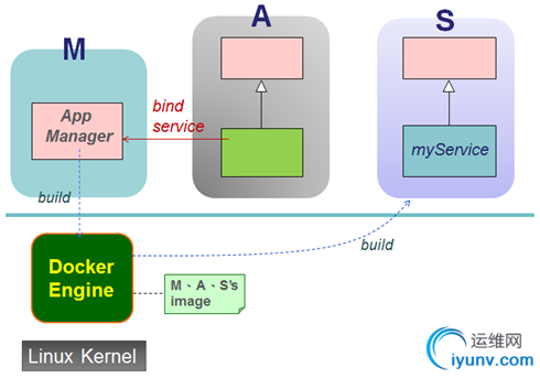

 在A集装箱的执行时(Run-time),如果需要动态性去绑定S集装箱里的myServive服务,就可发送信息给M(核心)集装箱里的App Manager模块,由它来请求Docker Engine创建一个S集装箱,如下图:
      图-25、A委托M来创建S集装箱

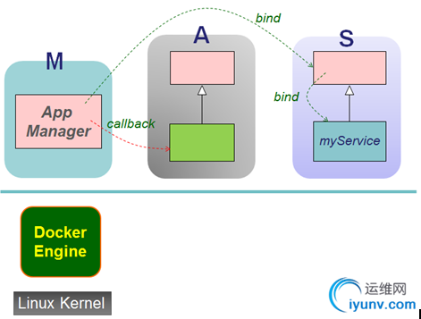

 然后,AppManager就去绑定S集装箱里的myService服务,并取得myService的接口。这过程就通称为:绑定了myService,如下图。其目的是要让A集装箱建立起与S集装箱的连结联机(Connection),也就是支持两个集装箱之间的动态组合。
      图-26、A委托M来绑定Service模块
 App Manager取得myService的接口之后,就回调这绿色模块,把myService的接口递交给绿色模块,就完成了绑定myService的任务了。一旦取得myService的接口,myActivity就能透过该接口而调用myService的服务了。如下图:
       图-27、A与S交换信息或数据

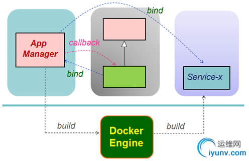

  从这图里可看到,目前已经成功建立了A集装箱的绿色模块与S集装箱的myService之间的动态组合。在执行过程中,可能需要再创造一个动态组合,例如在下图里,黄色模块想与Service-x模块进行动态组合。此时,就可透过M核心集装箱里的App Manager来绑定Service-x模块,如下图:
      图-28、A和S集装箱内部随着企业需求而变化
   App Manager取得Service-x接口之后,就回调这黄色模块,把Service-x的接口递交给黄色模块,就完成了绑定Service-x的任务了。一旦取得Service-x的接口,黄色模块就能透过该接口而调用Service-x的服务了。如下图:
        图-29、随着企业需求变化而动态组合

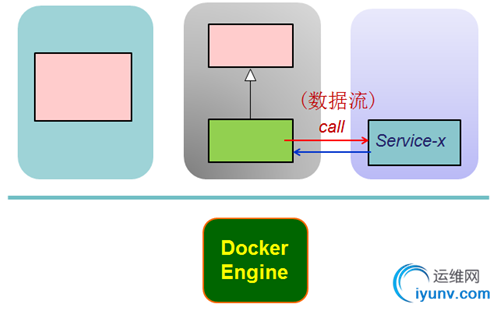

    软件有两种主要流程:一种是命令流(Commandflow),而另一种是数据流(Data flow)。许多软件人员常常误认为数据流才是最重要的。其实不然,在架构设计上,命令流程的设计更是关键。在我写的《思考软件、创新设计:A段架构师的思考技术》一书的第10章哩,也提出了云平台架构设计的十项法则,其中的第4项就是:命令流与数据流的分离法则。例如,下图里的软件交互调用流程就是命令流。
            图-30、命令流之范例
 这图里展现了命令流,它的目的是去建立绿色模块与Service-x之间的连结(Connection) 。以日常生活来比喻,这命令流是用来指挥各模块(如DockerEngine、App Manager)去合作搭建桥梁;而数据流则是让行人或车辆从搭好的桥梁上鱼贯地通过。例如下图:
            图-31、数据流之范例
 一般而言,命令流的软件逻辑常常比数据流要复杂许多,所以藉由Docker集装箱来将复杂多变包装起来,发挥了集装箱天赋的<序中有乱>特质,让我在设计企业主的<核心集装箱>时,变得简单许多了。此外,善加利用法则,可带来系统的弹性,并大幅提升数据流的执行效能。例如,控制手机摄像头(Camera)的信息是命令流;而传送预览(Preview)视像的是数据流。命令流指挥数据流,通常可以透过命令流API去通知两端的模块,动态启动两端插件,透过动态API(如Config文件提供)串接两端;静态CommandAPI支撑动态Data API。
