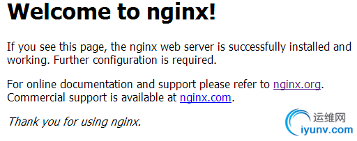

  启动Nginx
service nginx start
  访问浏览器测试
http://192.168.124.130/

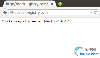

  nginx启动之后,使用docker用户执行以下的命令可以测试启动:
gunicorn --access-logfile - --error-logfile - -k gevent -b 0.0.0.0:5000 -w 8 --max-requests 100 docker_registry.wsgi:application
  访问浏览器
http://docker.registry.com
  如果看到以下的输出,则表明docker registry安装成功
