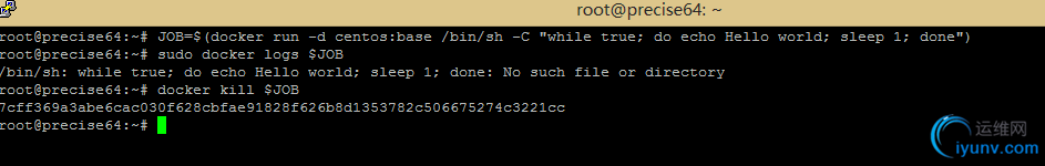

开启一个长时间运行的工作进程
# 开启一个非常有用的长时间工作进程
JOB=$(sudo docker run -d ubuntu /bin/sh -c "while true; do echo Hello world; sleep 1; done")
# 到目前为止的收集的输出
sudo docker logs $JOB
# 杀死这个进程
sudo docker kill $JOB

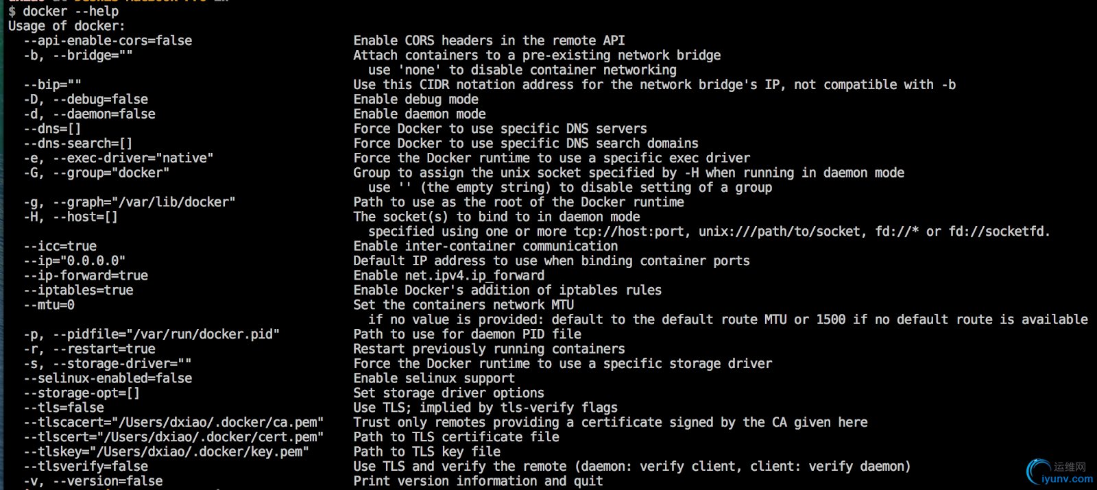

  Docker后台进程是一个常驻后台的系统进程,值得注意的是Docker使用同一个文件来支持客户端和后台进程,其中角色切换通过-d来实现。这个后台进程是用来管理容器的,使用Docker --help可以得到更详细的功能参数配置, 如下图:
  Docker后台进程参数清单如下表:
参数
解释
  --api-enable-cors=false
  开放远程API调用的 CORS 头信息。这个接口开关对想进行二次开发的上层应用提供了支持。
  -b, --bridge=""
  挂载已经存在的网桥设备到 Docker 容器里。注意,使用 none 可以停用容器里的网络。
  --bip=""
  使用 CIDR 地址来设定网络桥的 IP。注意,此参数和 -b 不能一起使用。
  -D, --debug=false
  开启Debug模式。例如:docker -d -D
  -d, --daemon=false
  开启Daemon模式。
  --dns=[]
  强制容器使用DNS服务器。例如: docker -d --dns 8.8.8.8
  --dns-search=[]
  强制容器使用指定的DNS搜索域名。例如: docker -d --dns-search example.com
  -e, --exec-driver="native"
  强制容器使用指定的运行时驱动。例如:docker -d -e lxc
  -G, --group="docker"
  在后台运行模式下,赋予指定的Group到相应的unix socket上。注意,当此参数 --group 赋予空字符串时,将去除组信息。
  -g, --graph="/var/lib/docker"
  配置Docker运行时根目录
  -H, --host=[]
  在后台模式下指定socket绑定,可以绑定一个或多个 tcp://host:port, unix:///path/to/socket, fd://* 或 fd://socketfd。例如:
  $ docker -H tcp://0.0.0.0:2375 ps 或者
  $ export DOCKER_HOST="tcp://0.0.0.0:2375"
$ docker ps
  --icc=true
  启用内联容器的通信。
  --ip="0.0.0.0"
  容器绑定IP时使用的默认IP地址
  --ip-forward=true
  启动容器的 net.ipv4.ip_forward
  --iptables=true
  启动Docker容器自定义的iptable规则
  --mtu=0
  设置容器网络的MTU值,如果没有这个参数,选用默认 route MTU,如果没有默认route,就设置成常量值 1500。
  -p, --pidfile="/var/run/docker.pid"
  后台进程PID文件路径。
  -r, --restart=true
  重启之前运行中的容器
  -s, --storage-driver=""
  强制容器运行时使用指定的存储驱动,例如,指定使用devicemapper, 可以这样:
  docker -d -s devicemapper
  --selinux-enabled=false
  启用selinux支持
  --storage-opt=[]
  配置存储驱动的参数
  --tls=false
  启动TLS认证开关
  --tlscacert="/Users/dxiao/.docker/ca.pem"
  通过CA认证过的的certificate文件路径
  --tlscert="/Users/dxiao/.docker/cert.pem"
  TLS的certificate文件路径
  --tlskey="/Users/dxiao/.docker/key.pem"
  TLS的key文件路径
  --tlsverify=false
  使用TLS并做后台进程与客户端通讯的验证
  -v, --version=false
  显示版本信息
  注意,其中带有[] 的启动参数可以指定多次,例如
$ docker run -a stdin -a stdout -a stderr -i -t ubuntu /bin/bash
