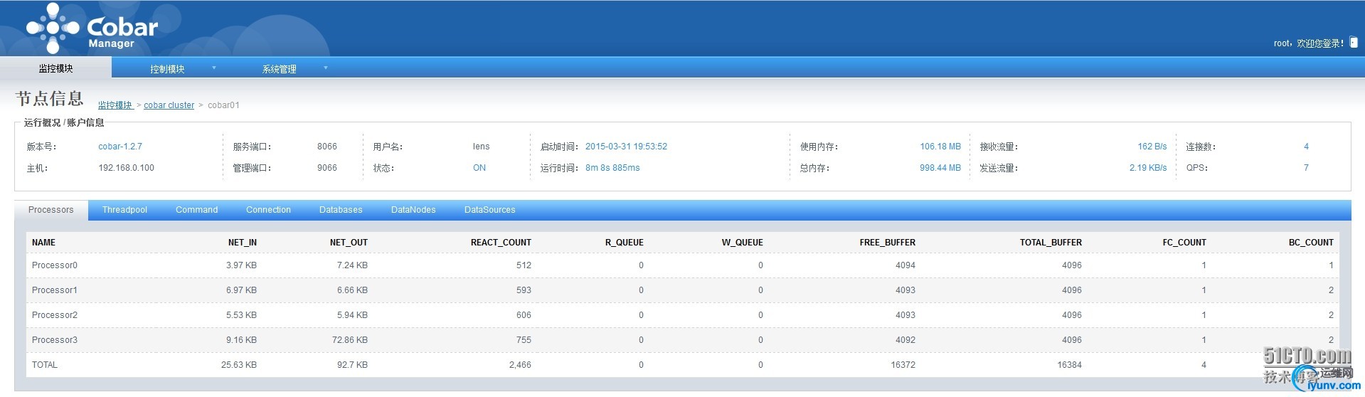

    8、安装cobar-manager实现cobar的监控

## 重启tomcat,然后浏览器中访问:
## 初始登录口令:root/123456
## 登录完成后,可以进行设置,图形界面的设置很简单,不详述,附几张图:
