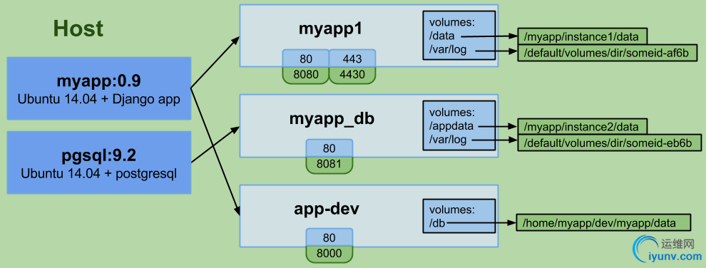

  docker的文件系统
  docker使用 union 文件系统
  Union文件系统允许通过union装载变化的分层叠加。在union文件系统里,文件系统可以被装载在其他文件系统之上,其结果就是一个变化的分层集合。每个装载的文件系统表示前一个文件系统之后的变化集合,就像是一个diff
  当你下载一个镜像,修改它,然后保存成新版本,你只是创建了加载在包裹基础镜像的初始层上的一个新的union文件系统。这使得Docker镜像非常轻,比如:你的DB、Nginx和Syslog镜像都可以共享同一个Ubuntu基础,每一个镜像保存的只是在基础之上工作需要的变化
  镜像和容器的本质面目
  postgresql的一个镜像
"AppArmorProfile": "",
"Args": [
"postgres"

  镜像和容器的本质就是一个json。
  镜像指定了从该镜像运行的容器的特性,union装载点保存在哪里,要暴露什么端口等等
  当从镜像上创建一个容器,Docker会创建一个空白的union文件系统加载在与该镜像关联的union文件系统之上
  镜像是只读的,容器在启动的时候创建一层可写层作为最上层(layer)
