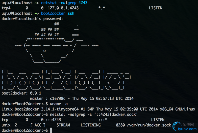

  这时可执行
  boot2docker ssh,输入密码  tcuser 进到该虚拟机的控制台下,如果要用户名的话请输入 docker
  上面看到 Mac 启动了 4243 端口,在 boot2docker 虚拟机中也有 4243 端口,并在 /var/run/docker.sock 上监听。借此回顾下 docker 的通信过程,dock 命令是与 Docker daemon 在  Mac 上开启的  4243 端口通信,该端口映射到 boot2docker 的  4243 端口上,进而通过 /var/run/docker.sock 与其中的容器进行通信。

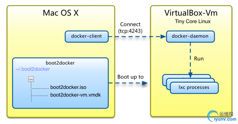

  Mac OS X -- boot2docker -- container 三者之间的关系,这张图很好的说明了
DSC0001.png 图片来自:http://tech.uc.cn/?p=2726

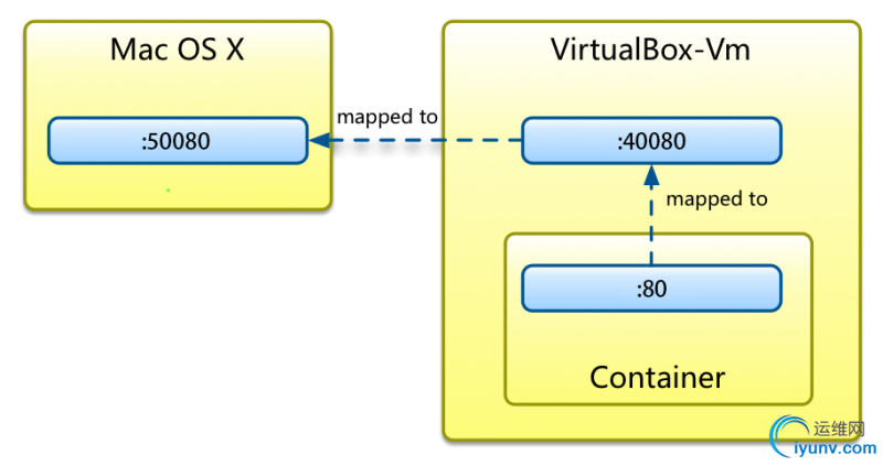

  2. 端口映射
  比如我们现在要做的映射关系是 Mac OS X(50080) --> boot2docker(40080) --> container(80),如下图:
  图片修改自:http://tech.uc.cn/?p=2726
  可以有两种办法

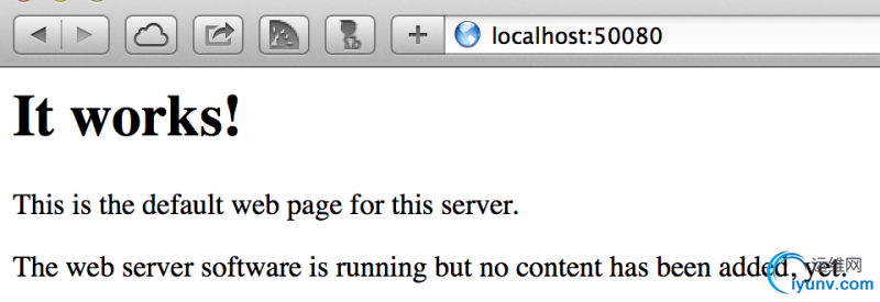

  然后在 Mac 的浏览器中打开 http://localhost:50080

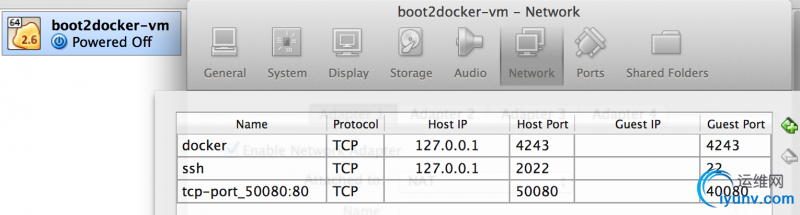

  VBoxManage modifyvm "boot2docker-vm" --natpf1 "tcp-port_50080:80,tcp,,50080,,40080"
  docker run -i -t -p 40080:80 learn/tutorial
root@c79b5070a972:/# apachectl start
  这是直接修改了  boot2docker-vm 的配置,可以在 VirtualBox 中看到这条配置,配置 nat 命令见 http://www.virtualbox.org/manual/ch06.html#natforward. 也能建立许多的端口映射
  还能直接在这里编辑端口映射关系
