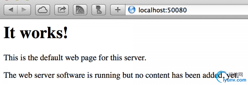

  2. 端口映射
  比如我们现在要做的映射关系是 Mac OS X(50080) --> boot2docker(40080) --> container(80),如下图:
  图片修改自:http://tech.uc.cn/?p=2726
  可以有两种办法
  1)
  boot2docker ssh -L 50080:localhost:40080  #这条命令可以在  boot2docker-vm  运行时执行,建立多个不同的映射就是执行多次
  docker run -i -t -p 40080:80 learn/tutorial
root@c79b5070a972:/# apachectl start
  然后在 Mac 的浏览器中打开 http://localhost:50080
  2)
  VBoxManage modifyvm "boot2docker-vm" --natpf1 "tcp-port_50080:80,tcp,,50080,,40080"
  这是直接修改了  boot2docker-vm 的配置,可以在 VirtualBox 中看到这条配置,配置 nat 命令见 http://www.virtualbox.org/manual/ch06.html#natforward. 也能建立许多的端口映射
