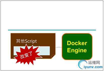

   这Script-A表达了开发者的意图:Client App与Server App之间是跨集装箱的通信和交互。有一天,维运人员想把两支App合并到同一个集装箱里运行,于是修改了脚本里的Config. Script指示。
    图-4、改变了Config. Script内容
  例如,将配置脚本改写为Config. Script-B(如下图所示)。然后,透过Docker Engine来重新布署。于是,Docker Engine就依据这个新脚本的配置指示来创建了一个新集装箱。
     图-5、重新布署了
  此时,并不需要要求开发者修改其源代码,甚至其代码镜像都可以保持原状,直接合并到同一个集装箱就行了。这种优越的架构设计,让维运者拥有更大的空间,也让“DevOps”合作体验更上层楼。
