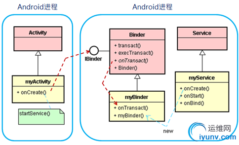

  一个进程是一个独立的地址空间(Address Space),在该空间里执行的App不会被正在其它进程里执行的App所侵犯。这种保护方法是Android的重要安全机制。那么,分别摆在不同进程里执行的App之间又如何相互沟通(通信)呢?这就是上一小节里已经介绍过的「跨进程」(Inter-Process Communication,简称IPC)机制了。换句话说,由于不同进程的地址空间不同,两支 App之间不能使用一般的函数调用(Function Call)途径来通信,所以就设计一个IPC通信机制了。例如,在上述范例程序里,我们写了AndroidManifest.xml配置文文件内容如下:
  // AndroidManifest.xml
  则Android会依据这个配置文文件而进行布署如下:
   图-24、PIC跨进程的交互通信
为了支持IPC跨进程通信,Android架构师设计了IBinder接口来包装底层Binder Driver通信机制,以及相关的Marshalling动作,而达成IPC通信。
    图-25、以Binder类和IBinder接口包装IPC通信协议

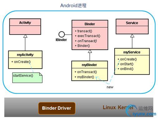

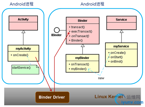

在表面上,myActivity调用IBinder接口的transact()函数,进而调用到myBinder的onTranscat()函数。然而,在实践机制里,myActivity与myService之调用是透过Linux底层的Binder Driver来达成的。
    图-26、IPC透过Linux底层的Binder Driver来达成

     图-27、合并到同一个进程

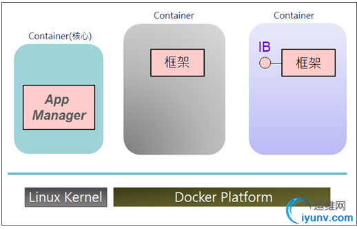

  从上述的Android架构里,看到了myActivity与myService原来分别在不同的进程里执行。后来修改了AndroidManifest.xml配置文文件,而不需要修改其源代码,就能将两者合并到同一个进程里执行了,而且顺利交互通信。我们可以在Docker平台上采取一致的架构设计。首先建立企业App框架(包括下图的粉红色部分),如下图:
    图-30、设计Docker集装箱里的App框架,来包装底层通信
  基于上述企业App框架,让众多开发者撰写其形形色色的App模块,例如下图里的 Client模块和Service模块。这些App模块并不直接跟Docker平台交互通信,而仅仅与App框架交互通信,如下图:

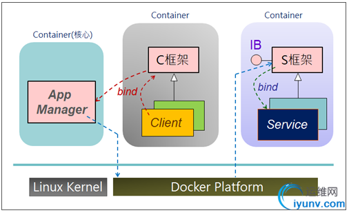

    图-31、Client透过App框架来绑定Service
   App Manager透过Docker平台来绑定Service,取得S框架的IB接口(类似于Android的IBinder接口)。然后,App Manager创建一个Proxy对象,它扮演S框架模块的分身(Proxy),也提供一个IB接口。如下图:

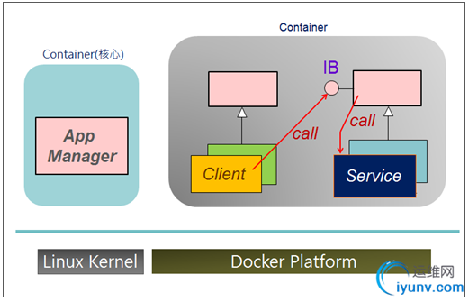

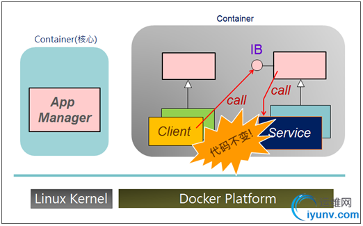

  有一天,维运人员把两个模块合并到同一个集装箱里运行了。此时,App Manager在绑定Service时,就不会去创建Proxy模块了,而直接让Client去调用S框架的IB接口。如下图:
     图-34、合并到同一个Docker集装箱里,使用一般的函数调用
  无论Client调用Proxy的IB接口,或是Client直接调用S框架的IB接口,这Client模块的代码都是一样的。所以,从图-33布署于两个集装箱的分开运行,到图-35的合并运行,这Client和Service两个模块的代码都不需要改变。
     图-35、集装箱分合自如,代码不变
