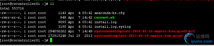

  C,千万注意CS4.3的系统虚拟机的模板版本。大约是4.2版本用2013-06-12左右的。之前的版可以用12-02什么的。但4.3,一定要用64位2014-01-14的。。不然,真的玩死人不偿命哈。。一会了AVOID SET一定资源不足之类的。
