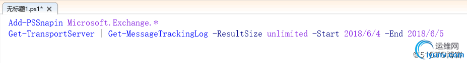

  好,接下来找个最常用的命令,假设我们想查询前一天的Exchange邮件队列,来确定垃圾邮件等信息
  那么首先,默认情况下ISE是无法识别Exchange的命令的,所以需要先添加Exchange管理单元
  然后输入查询邮件队列的命令
  由于前端有多台服务器,默认的Get-MessageTrackingLog只能在当前服务器中进行查询,所以还需要把多台服务器作为对象进行传入
  然后增加返回数量限制,防止超过最大值,造成无法显示
  还有增加时间限制
  当当,按F5运行一下
  嗯可以用了,接下来继续优化
  由于这里时间用的当前值,所以每次都是6月4日到6月5日的,不能每次都修改这个,我们来写成当前日期减一天好了
  试了一下,没问题
  接下来,把这个文件另存为.ps1的格式就可以啦
