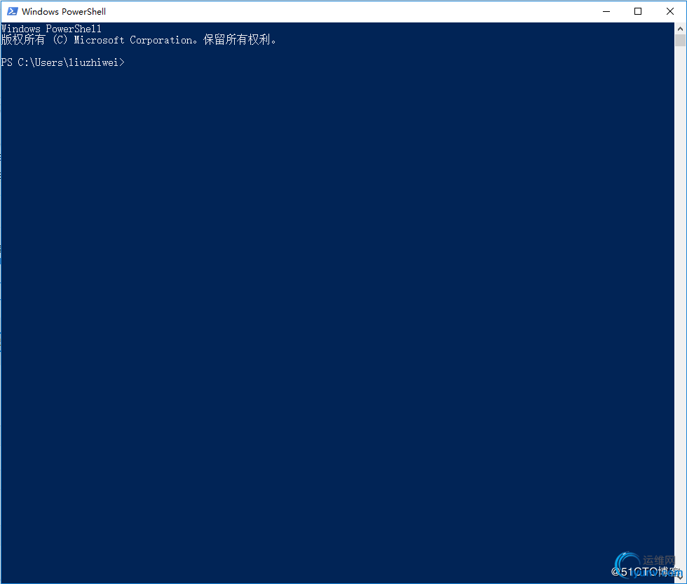

  PowerShell预装在Windows 7以上的系统中,无需额外下载,即可使用
  你可以在开始菜单中找到 Windows PowerShell或者通过 Win+R 运行 PowerShell以打开PowerShell
  为了保证有些命令能够成功执行,在启动时需要确保以管理员身份启动
  当当当,PowerShell的界面就长这个样子啦

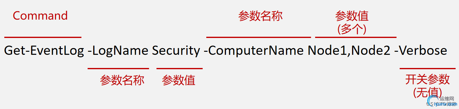

  说完了基本的命令,我们再来说一下命令的构成
  每个命令都会有一些参数,有些是可选参数,有些是强制参数,每个参数可以接受一个或者多个参数值,当然也有一些开关参数,无需参数值
  具体每个命令的参数都是不一样的,各位可以通过Get-Help 加命令 或者命令后跟 -?来查看帮助

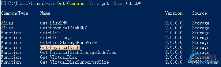

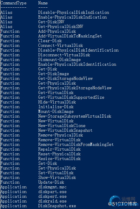

  知道了基本的命令构成,那么接下来我们该如何发现自己要使用的命令呢?假设我现在查找 查看物理磁盘的命令
  我们可以这样来搜索
  然后有这么多的结果
  因为只是需要查看,再试试缩小范围
  嗯,顺利完成
