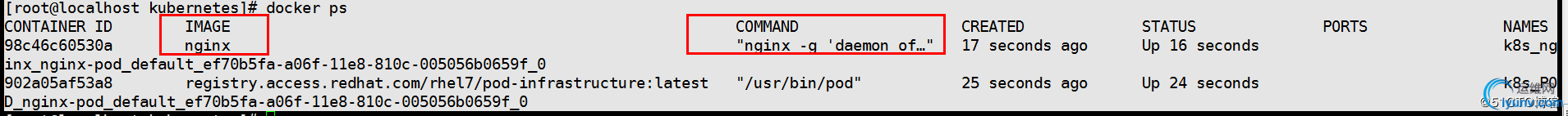

  在node 192.168.98.20检查,是否有nginx容器运行
  说明集群环境正常
