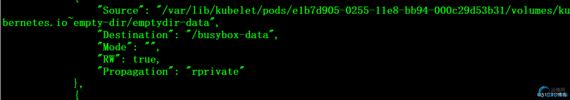

  1、Emptydir
  EmptyDir是一个空目录,他的生命周期和所属的 Pod 是完全一致的,EmptyDir主要作用可以在同一 Pod 内的不同容器之间共享工作过程中产生的文件。如果Pod配置了emptyDir类型Volume, Pod 被分配到Node上时候,会创建emptyDir,只要Pod运行在Node上,emptyDir都会存在(容器挂掉不会导致emptyDir丢失数据),但是如果Pod从Node上被删除(Pod被删除,或者Pod发生迁移),emptyDir也会被删除,并且永久丢失。
# cat emptydir.yaml
apiVersion: v1
kind: Pod
metadata:
spec:
  containers:
  - name : busybox
  image: registry.fjhb.cn/busybox
  imagePullPolicy: IfNotPresent
  command:
  - sleep
  - "3600"
  volumeMounts:
  - mountPath: /busybox-data
  volumes:
  - name: data
  emptyDir: {}

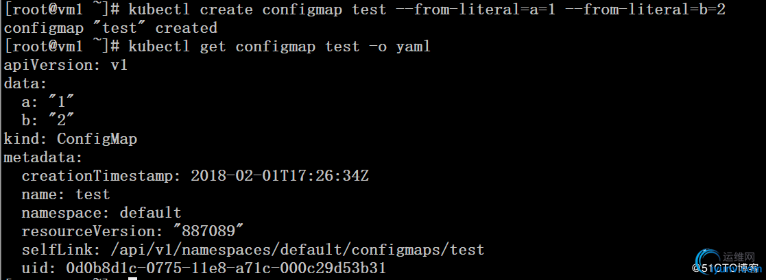

  镜像使用的过程中,经常需要利用配置文件、启动脚本等方式来影响容器的运行方式,如果仅有少量配置,我们可以使用环境变量的方式来进行配置。然而对于一些较为复杂的配置,k8s提供了configmap解决方案。
  ConfigMap API资源存储键/值对配置数据,这些数据可以在pods里使用。
  ConfigMap跟Secrets类似,但是ConfigMap可以更方便的处理不包含敏感信息的字符串。
  当ConfigMap以数据卷的形式挂载进Pod的时,这时更新ConfigMap(或删掉重建ConfigMap),Pod内挂载的配置信息会热更新。这时可以增加一些监测配置文件变更的脚本,然后reload对应服务
  ConfigMap的API概念上来说是很简单的。从数据角度来看,ConfigMap的类型只是键值组。应用可以从不同角度来配置。在一个pod里面使用ConfigMap大致有三种方式:
  1、命令行参数
  2、环境变量
  3、数据卷文件
  将变量做成configmap

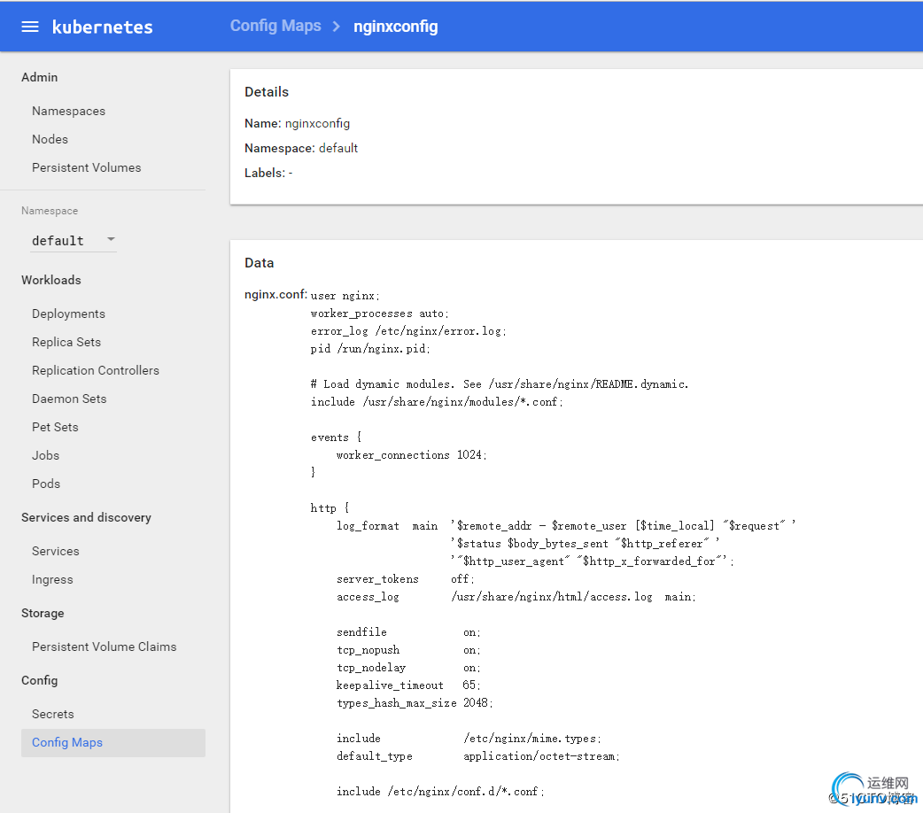

# kubectl create configmap nginxconfig --from-file nginx.conf
# kubectl get configmap
# kubectl get configmap -o yaml

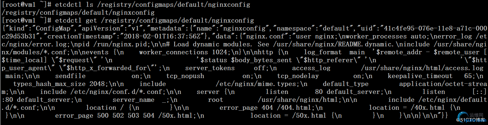

  configmap的信息实际是存储在etcd中的,可以使用kubectl edit configmap xxx 来对configmap进行修改
# etcdctl ls /registry/configmaps/default
# etcdctl get /registry/configmaps/default/nginxconfig

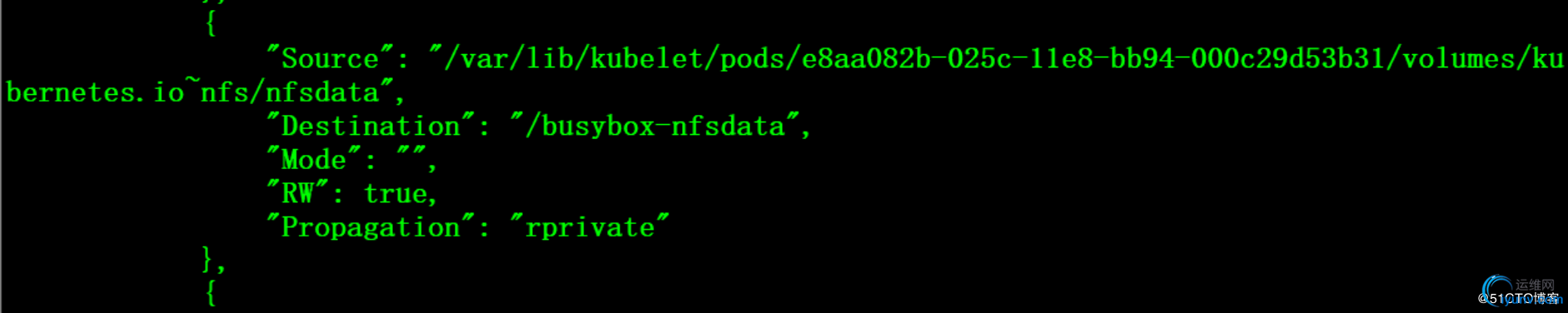

  2、使用pod直接挂载nfs
  要保证集群内所有的node节点都可以挂载nfs
# cat nfs.yaml
apiVersion: v1
kind: Pod
metadata:
spec:
  containers:
  - name : busybox
  command:
  - sleep
  - "3600"
  volumeMounts:
  - mountPath: /busybox-nfsdata
  volumes:
  - name: nfsdata
  nfs:
  server: 192.168.115.6
  path: /home

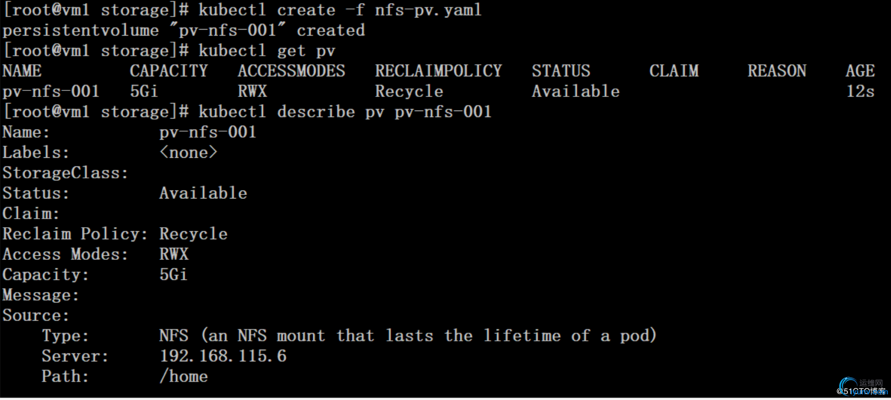

  创建pv与pvc
# cat nfs-pv.yaml
apiVersion: v1
kind: PersistentVolume
metadata:
spec:
  capacity:
  storage: 5Gi
  accessModes:
  - ReadWriteMany
  nfs:
  path: /home
  persistentVolumeReclaimPolicy: Recycle
# cat nfs-pvc.yaml
kind: PersistentVolumeClaim
apiVersion: v1
metadata:
spec:
  accessModes:
  - ReadWriteMany
  resources:
  requests:
  storage: 5Gi
  在PVC绑定PV时通常根据两个条件来绑定,一个是存储的大小,另一个就是访问模式。

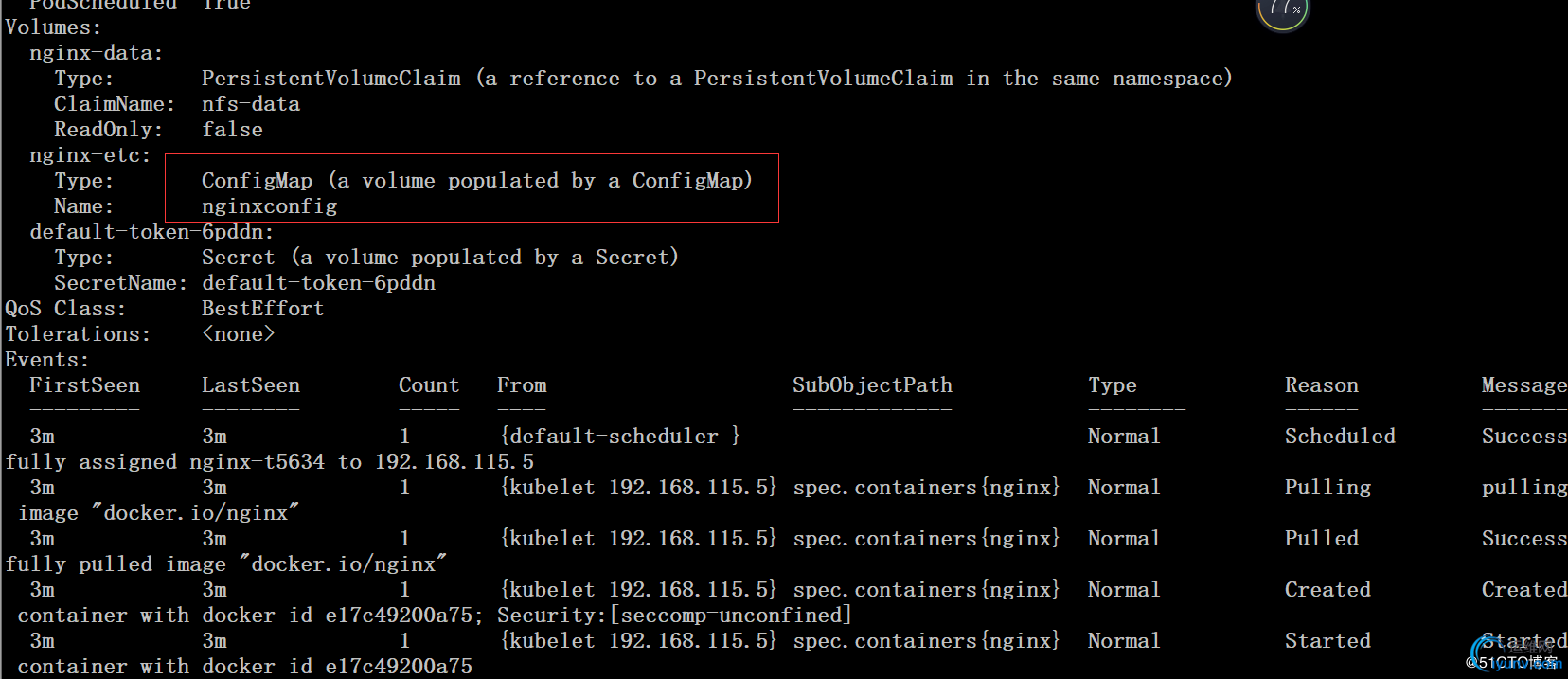

  在rc文件中使用PVC
# cat nginx-rc-configmap.yaml
apiVersion: v1
kind: ReplicationController
metadata:
  labels:
spec:
  replicas: 2
  selector:
  template:
  metadata:
  labels:
  spec:
  containers:
  - name: nginx
  image: docker.io/nginx
  volumeMounts:
  - name: nginx-data
  mountPath: /usr/share/nginx/html
  - name: nginx-etc
  mountPath: /etc/nginx/nginx.conf
  subPath: nginx.conf
  ports:
  - containerPort: 80
  volumes:
  - name: nginx-data
  persistentVolumeClaim:
  claimName: nfs-data
  - name: nginx-etc
  configMap:
  items:
  - key: nginx.conf
  path: nginx.conf
