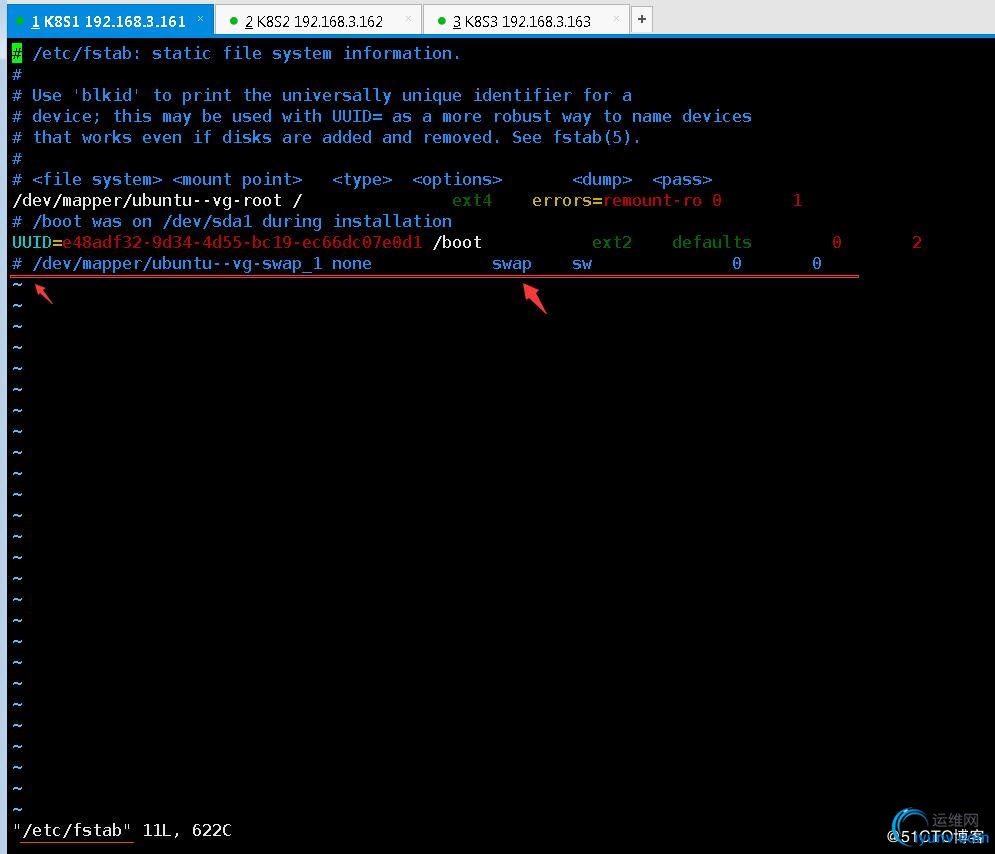

  禁用SWAP:
  一定要禁用swap,否则kubelet组件无法运行,永久禁用swap可以直接修改/etc/fstab文件,注释掉swap项。swapoff -a 只是临时禁用,下次关机重启又恢复原样;

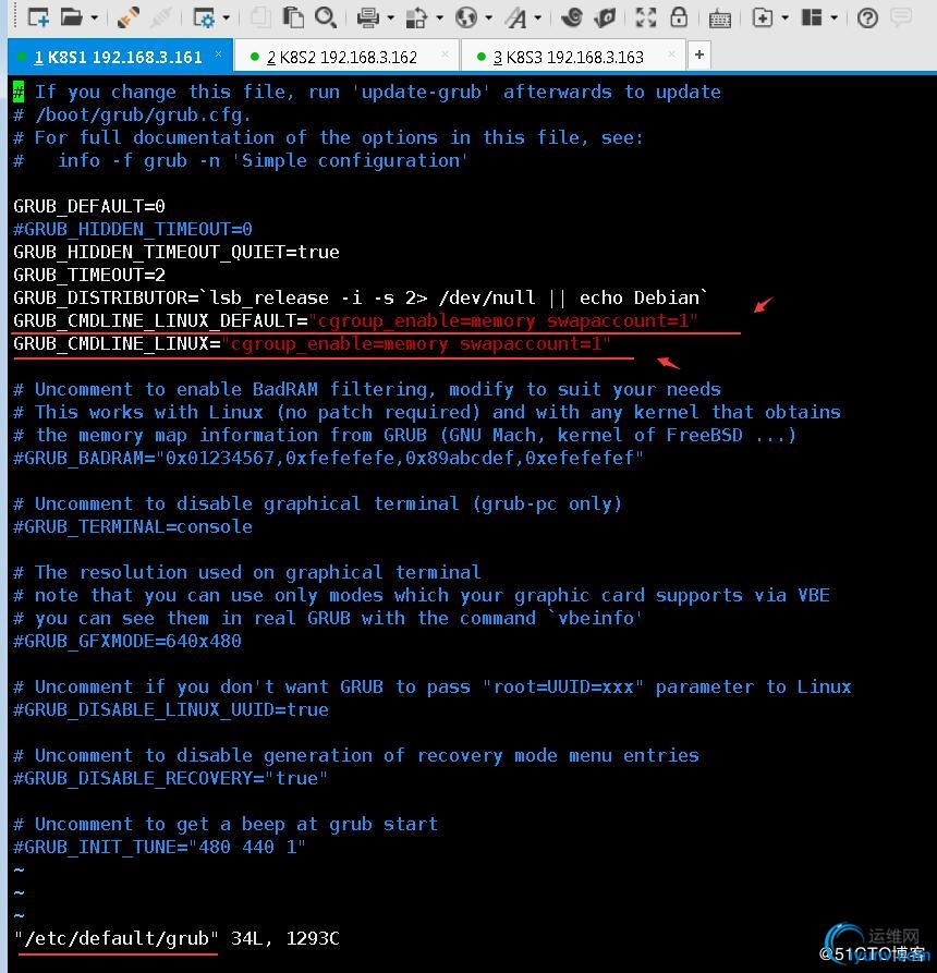

  启用Cgroup:
  修改配置文件/etc/default/grub,启用cgroup内存限额功能,配置两个参数:
  GRUB_CMDLINE_LINUX_DEFAULT="cgroup_enable=memory swapaccount=1"
  GRUB_CMDLINE_LINUX="cgroup_enable=memory swapaccount=1"
  注意:要执行sudo update-grub 更新grub,然后重启系统后生效。

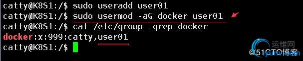

  RKE部署用户:
  1、RKE部署用户是cluster.yml配置文件中的用户,也就是上述能ssh免密登录到其他机器的用户;
  2、CentOS7不能用root用户,Ubuntu既可用root也可用普通用户;
  3、如果使用普通用户进行RKE安装,要将普通用户(如user01)加入到docker组,命令:sudo usermod -aG docker user01 注意:重启系统以后才能生效,只重启Docker服务是不行的!重启后,user01用户也可以直接使用docker run命令。
  4、在Ubuntu上使用apt安装完docker后,会自动创建docker用户组,无需手工创建docker组,只需要将部署RKE的用户(如user01)加入到docker组即可,查看是否存在docker组、以及user01用户是否在docker组中,可以直接查看/etc/group文件;

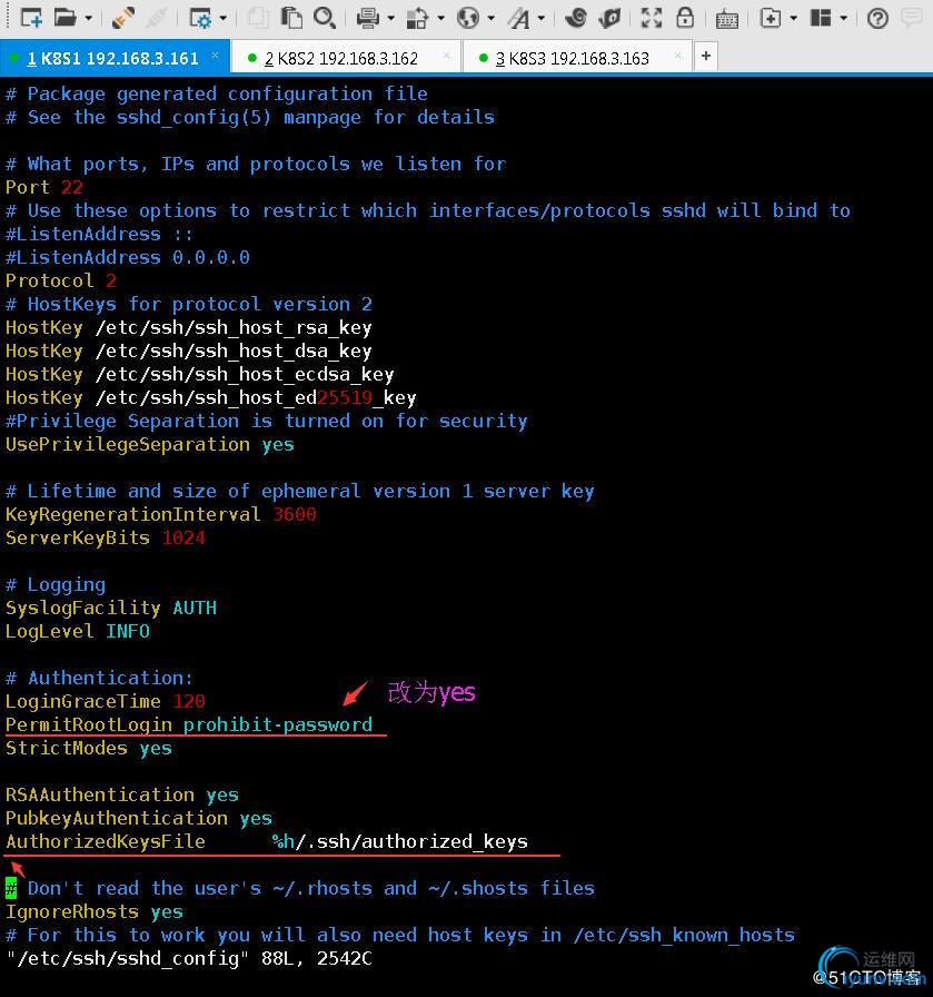

  *5、如果Ubuntu使用root用户进行RKE安装,需要配置sshd服务,修改配置文件/etc/ssh/sshd_config,将PermitRootLogin prohibit-password 改为PermitRootLogin yes ,允许root远程ssh登录;取消注释#AuthorizedKeysFile   %h/.ssh/authorized_keys ,允许记录授权秘钥文件;

  03-修改etc下fstab文件,永久禁用swap

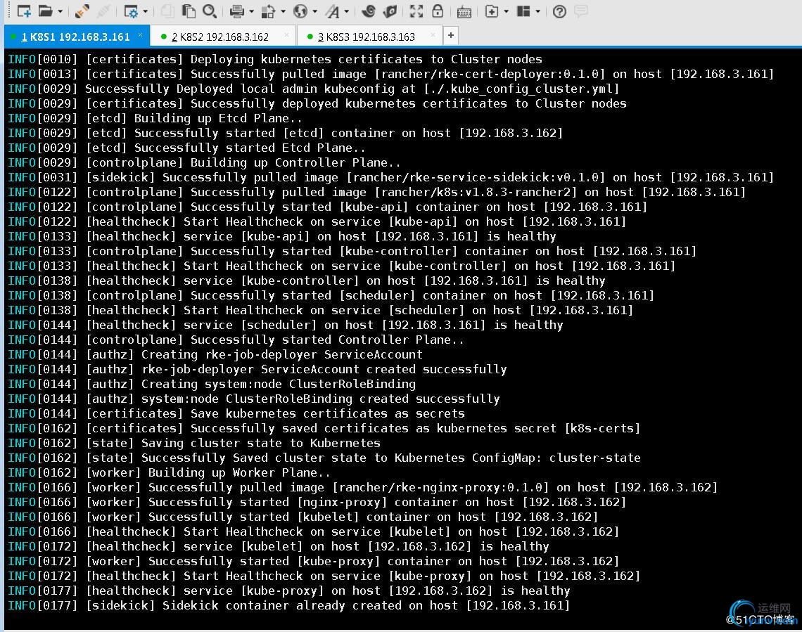

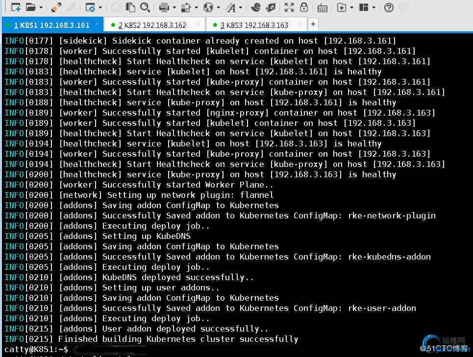

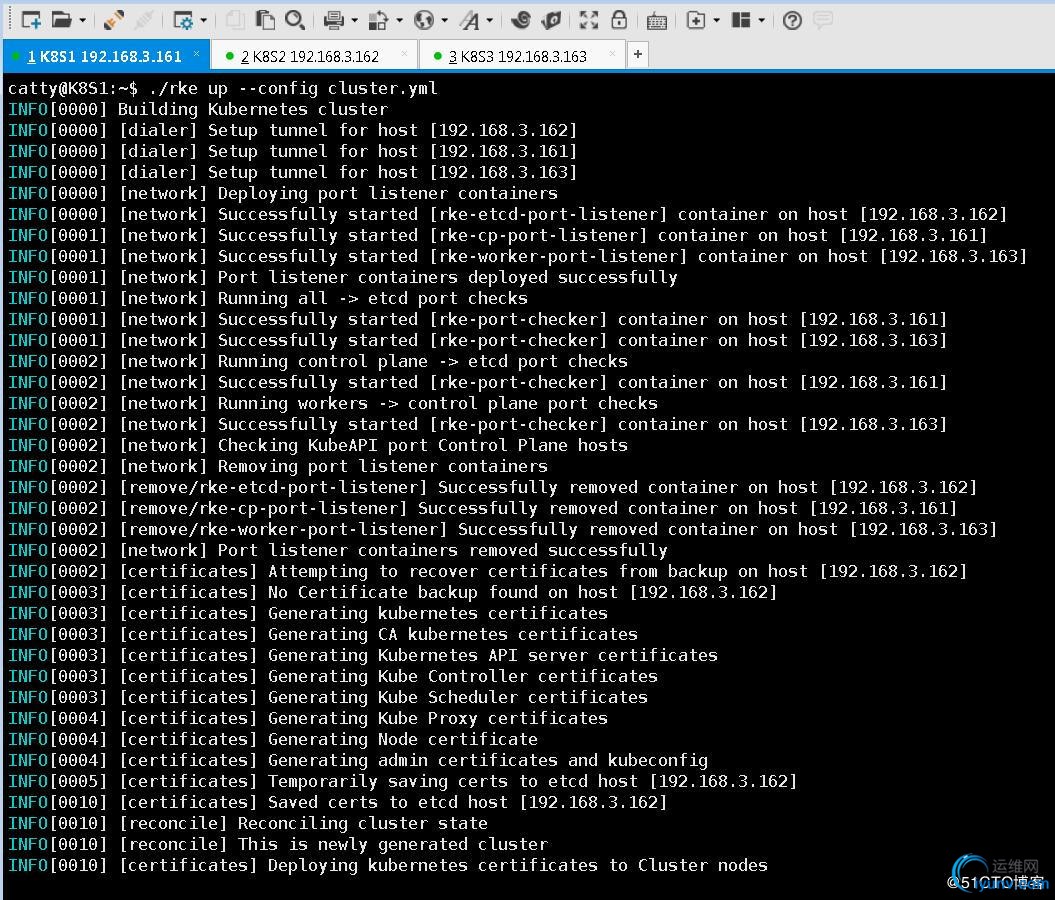

  参考配置文件:
  一个可用的cluster.yml配置文件:
