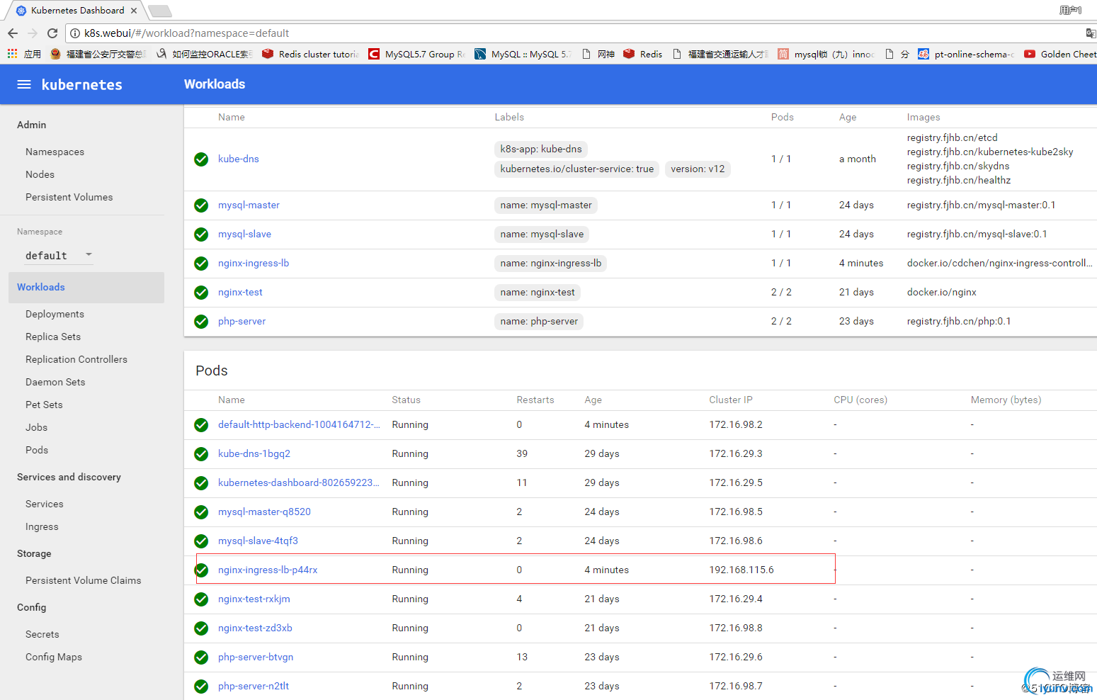

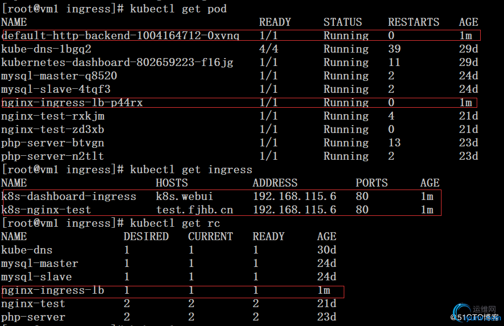

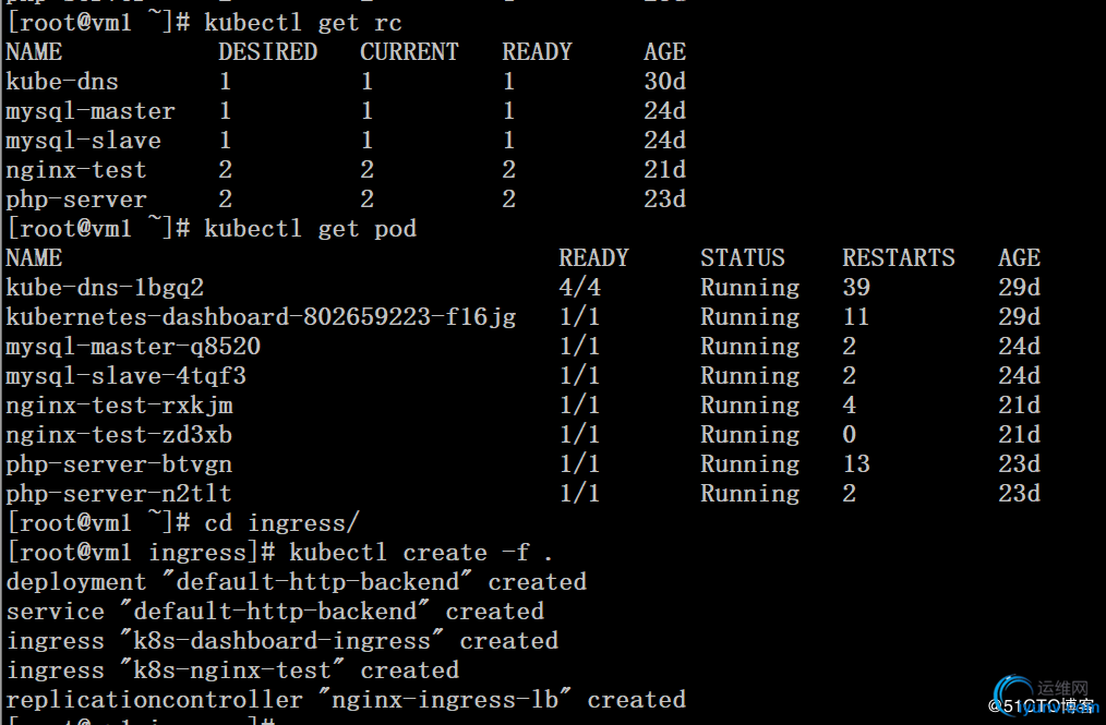

  4、通过上述yaml文件创建对应的pod、rc及ingress
# kubectl get rc
# kubectl get pod
# cd ingress/
# kubectl create -f .
# kubectl get pod
# kubectl get ingress
# kubectl get rc

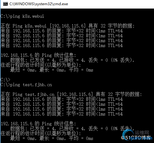

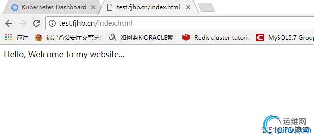

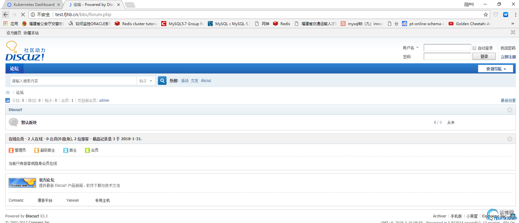

  5、访问测试

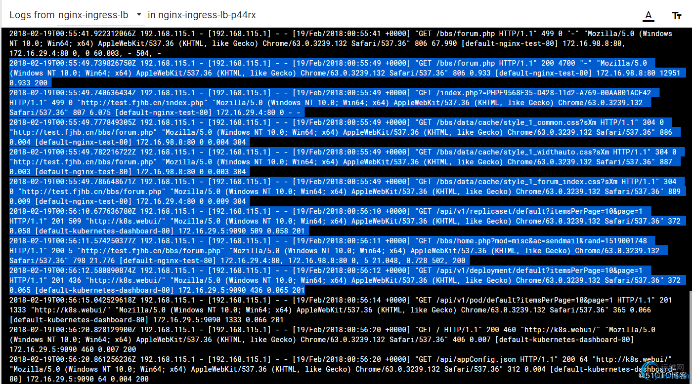

  也可以通过查看nginx-ingress-lb pod的日志来验证。
